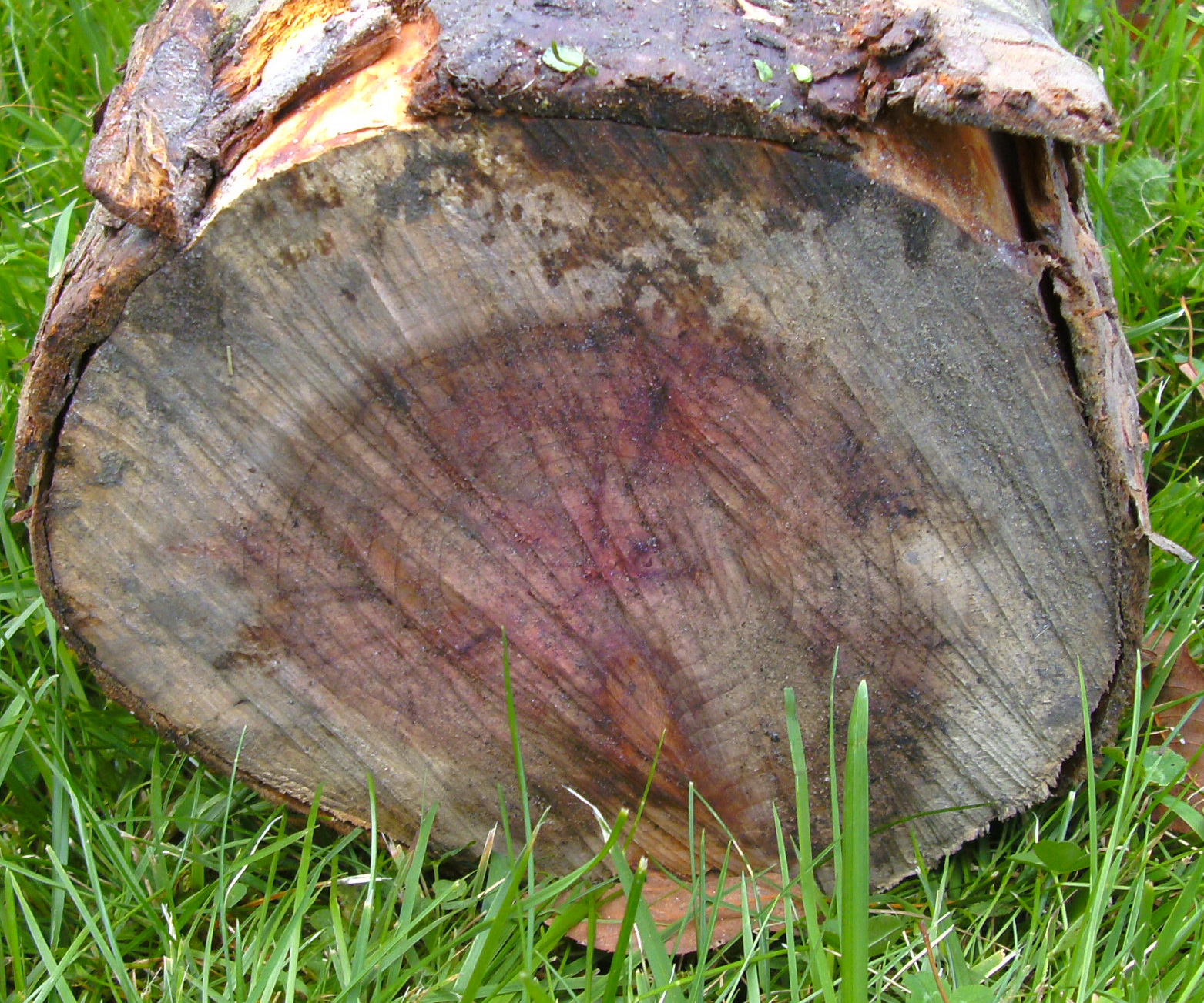

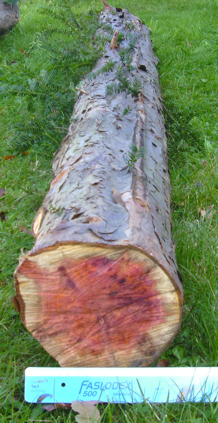

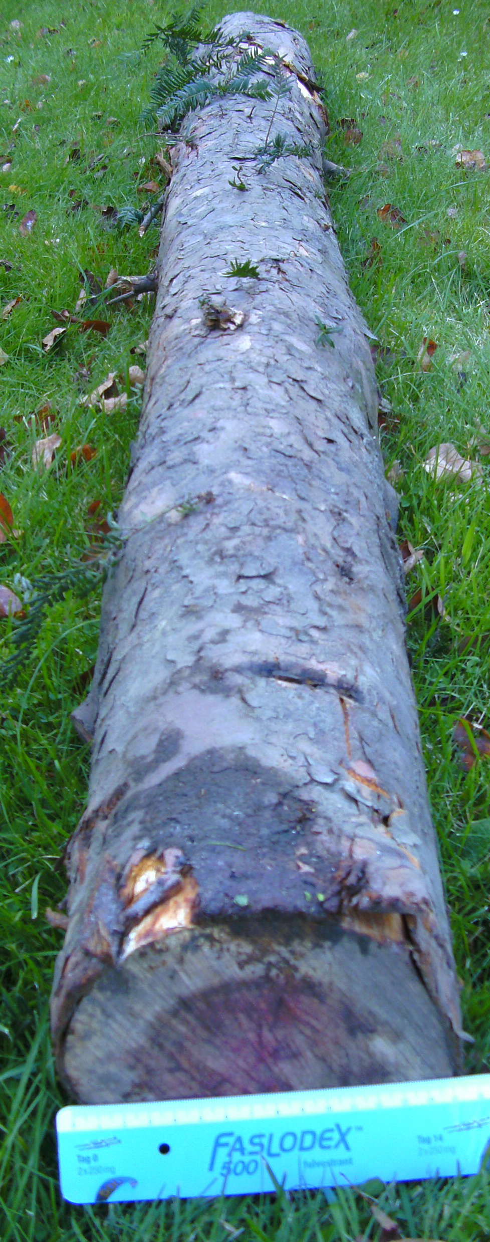

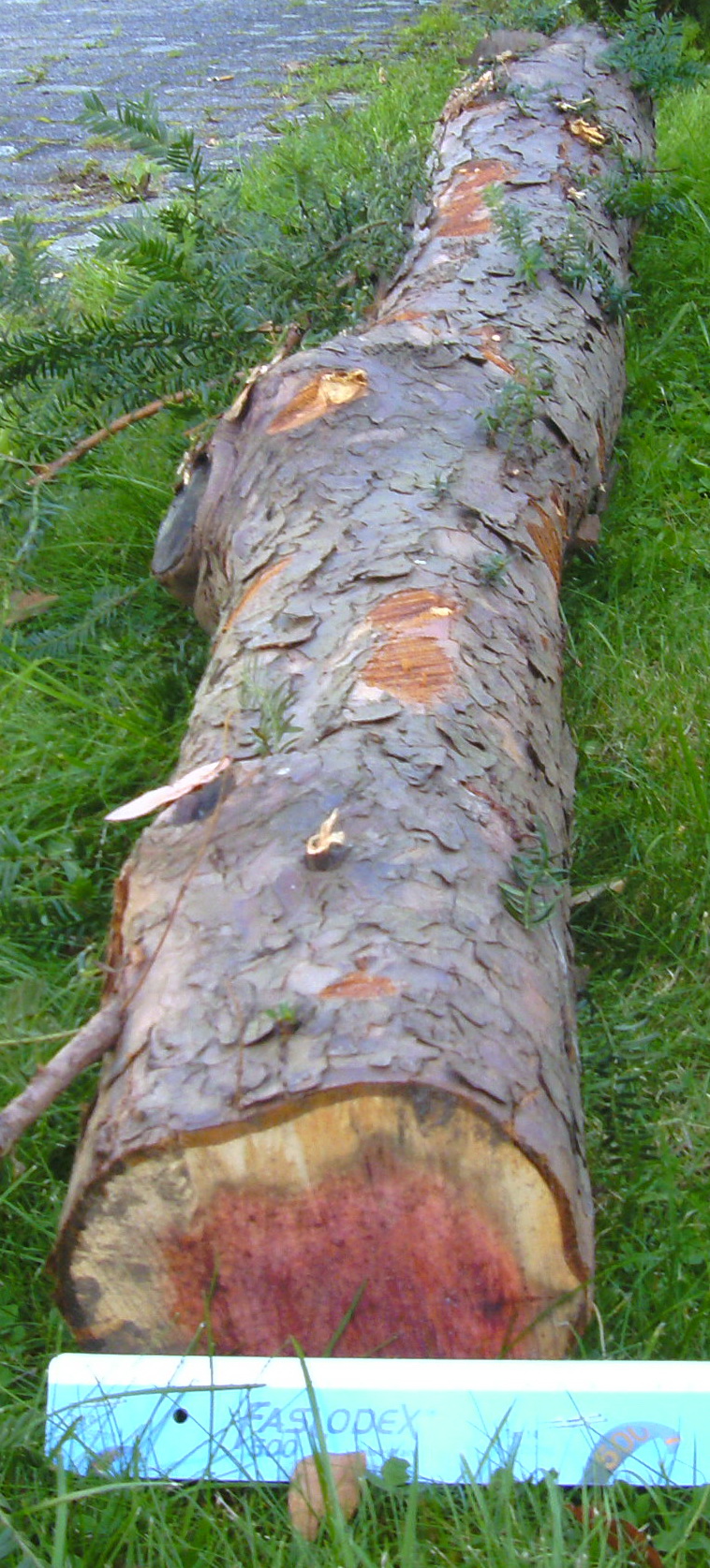

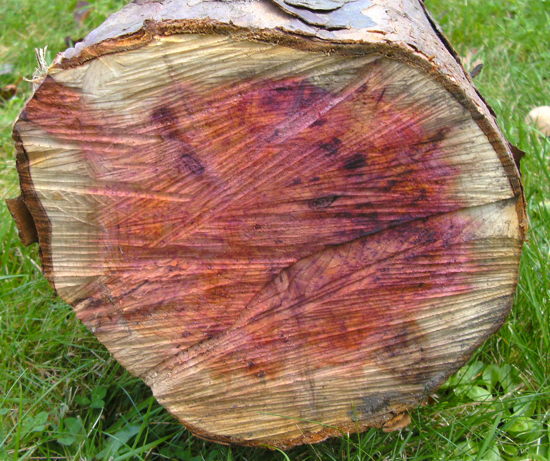

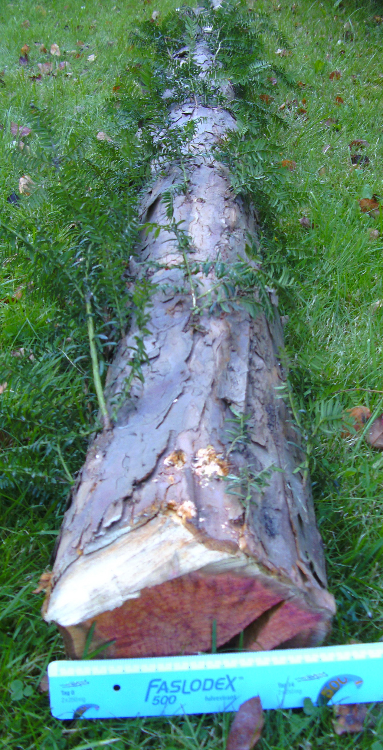

nach einiger beitragsloser Zeit, mangels Holz, melde ich mich mal wieder zu Wort oder besser zu Bild.
Als ich in diesem Frühjahr verzweifelt nach Holz gesucht habe, und mir bei einem Besuch eines örtlichen Friedhofs der dort tätige aber sehr freundliche Verwalter mitteilte das Sie gerade unmengen an Stämmen geschreddert haben, habe ich gedacht: an Holz kommst du hier im Leben nicht mehr dran.
Denkste, letzte Woche rief er an und sagte mir er hätte da was für mich rumliegen ich solle es mir abholen.
Aber schaut mal selbst und sagt mir bitte ob das was taugt ;D ;D
Also es gibt noch eine 5. aber von der mus ich noch Fotos machen.
Sie haben alle eine Länge von 2 m - 2,1 m bei einer Dicke con 15 - 20 cm.
Wie soll ich damit weiter machen. Einige sind verastet, lieber spalten oder aufsägen, oder beseer als Stamm trocknen?
Wie lange trocknen und besser mit Rinde oder lieber ohne?
Fragen über Fragen.
Bitte helft mir ??? ??? ???
Armin

hast Du ein Glück! :) Das könnte mir auch gefallen! ;)
Du solltest meiner Meinung nach so vorgehen:
- die Enden unbedingt mit Holzkaltleim oder ähnlichem versiegeln, um Trocknungsrissen vorzubeugen
- die Stämme mindestens halbieren bzw. vierteln, versuch den Bogen zu ''sehen''! ;)
- nach möglichkeit Holzfeuchte messen
- Eibe, (es ist doch welche oder?) trocknet man mit Rinde
- erst mal schattig, luftig, Überdacht, bzw. unter einer Plane im Freien (Wetterabgewandte Seite) ca. 1-2 Jahre trocknen, dabei immer mal wieder umschichten und eine Sichtkontrolle auf evtl. Schimmel etc. und Feuchtigkeit messen
- zur generellen Lagerzeit gibt es unterschiedliche Meinungen bis zu 12 Jahren, ich denke aber es hängt im wesentlichen von der Holzfeuchte ab
- einige Zeit vor der eigentlichen Bearbeitung in einen trockenen Raum auf ca. 11% Holzfeuchte trocknen
Beim Bearbeiten von Eibe daran denken, gerade bei Schleifarbeiten, Eibe ist giftig!
Viel Geduld!

Ja hallo,
es ist Eibe. Ich habe eigentlich erwartet etwas einfacheres Holz zu bekommen.
Da es jetzt Eibe wurde ist natürlich schön. Da will ich mich mal gar nicht beklagen.
Aber wie gesagt, in den Stämmen sind recht viele Äste und ich weiss nicht sorecht wie ich die ohne Bandsäge teilen soll.
Oder soll ich sie lieber als Stamm trocknen lassen.
Als Stamm dauert es doch wohl sehr viel länger, oder?
Ich denke ich nehme mal Kontakt mit einer örtlichen Schreinerei auf, ob die einem mit ner Bandsäge helfen können.
Es sei denn ich finde den ultimativen Tip um das Material so schonend und effizient zu Staves zu verarbeiten.
Sollten die Fachleute @Blacksmith, Rabe, Tomtux, Galli , Snake-Jo, Acker .... bitte es soll sich keiner übergangen fühlen ;D ,
mehr oder bessere Bilder brauchen um die Holzqualität zu beurteilen, bitte ruhig mitteilen.
Ich will das Holz nicht versauen.
Armin
Mit Spaltkeilen, großem Hammer viel Kraft! :)
Versuch sie zu halbieren. Das Trocknen dauert natürlich viel länger, einfach weil die Oberfläche, durch die die Feuchtigkeit entweichen kann, wesentlich kleiner ist.
Bandsäge ist keine schlechte Idee, aber trotzdem einige Zeit vorher darauf verwenden, wie der Bogen im Stamm liegt. Dabei nicht von den sichtbaren Ästen verwirren lassen, es kann etwas krumm sein. Es ist ein Rohling da sollte noch genügend Material da sein, bzw. es ergibt sich ein Charakterbogen.
(Es gibt aller Wahrscheinlichkeit noch den ein oder anderen versteckten, weil überwachsenen Ast. Das merkst Du erst beim Bearbeiten.)
Karsten
