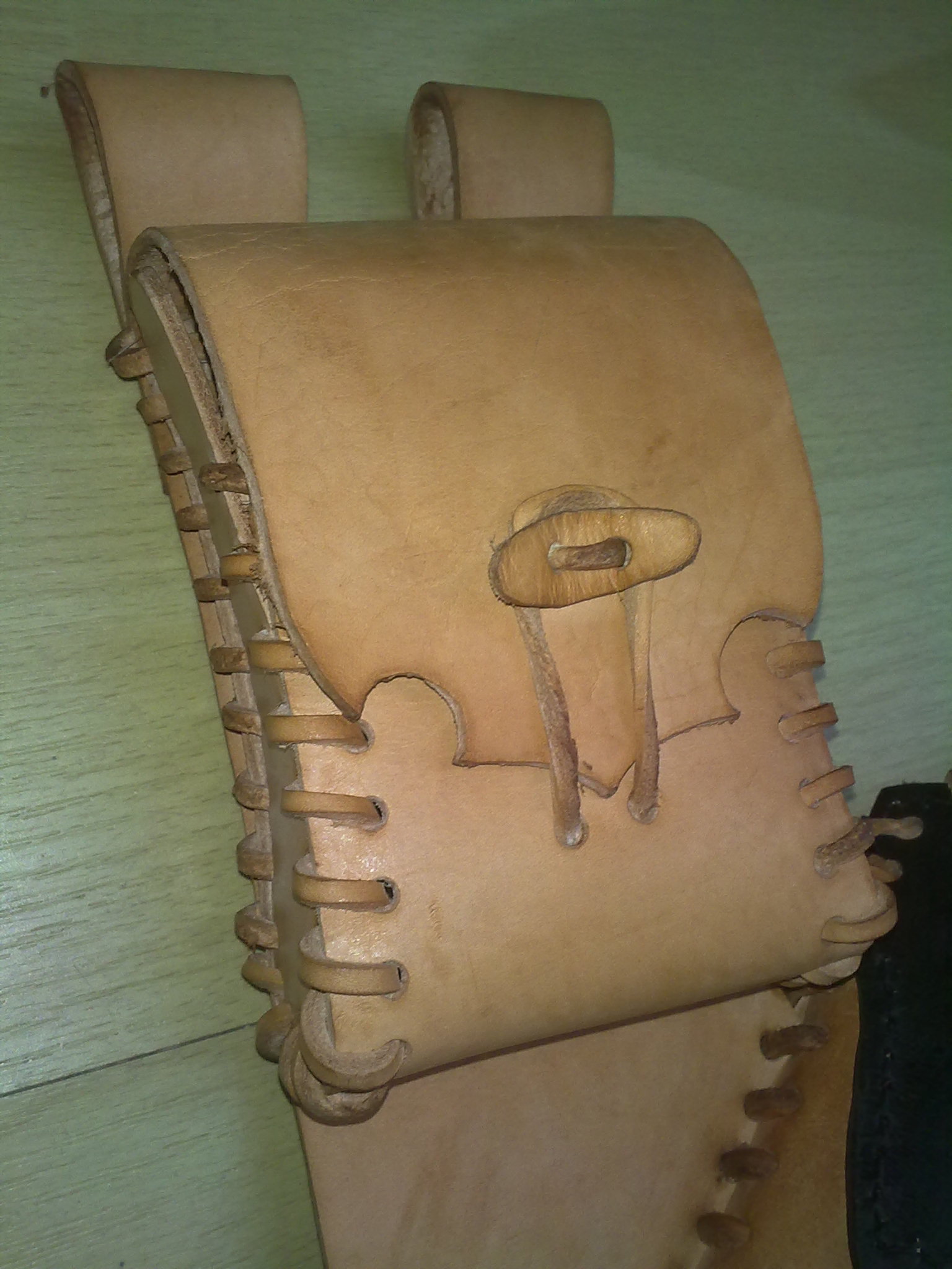

Tasche im Detail
Tasche im Detail

Vielleicht solltest Du nur noch mal die Schließe bei der Tasche überdenken und ein Stück Horn oder Hartholz nehmen. Nach ein paar Malen auf und zu wird sich das Lederstück, was Du jetzt verwendest, nämlich so umgebogen haben, dass der Riemen nicht mehr hält.

Windmann hat geschrieben:Vielleicht solltest Du nur noch mal die Schließe bei der Tasche überdenken und ein Stück Horn oder Hartholz nehmen.
Ja, das ist geplant. Bisher hat mich aber noch nichts so richtig angesprungen und irgendwie musste ich die Tasche ja erstmal zubekommen :)

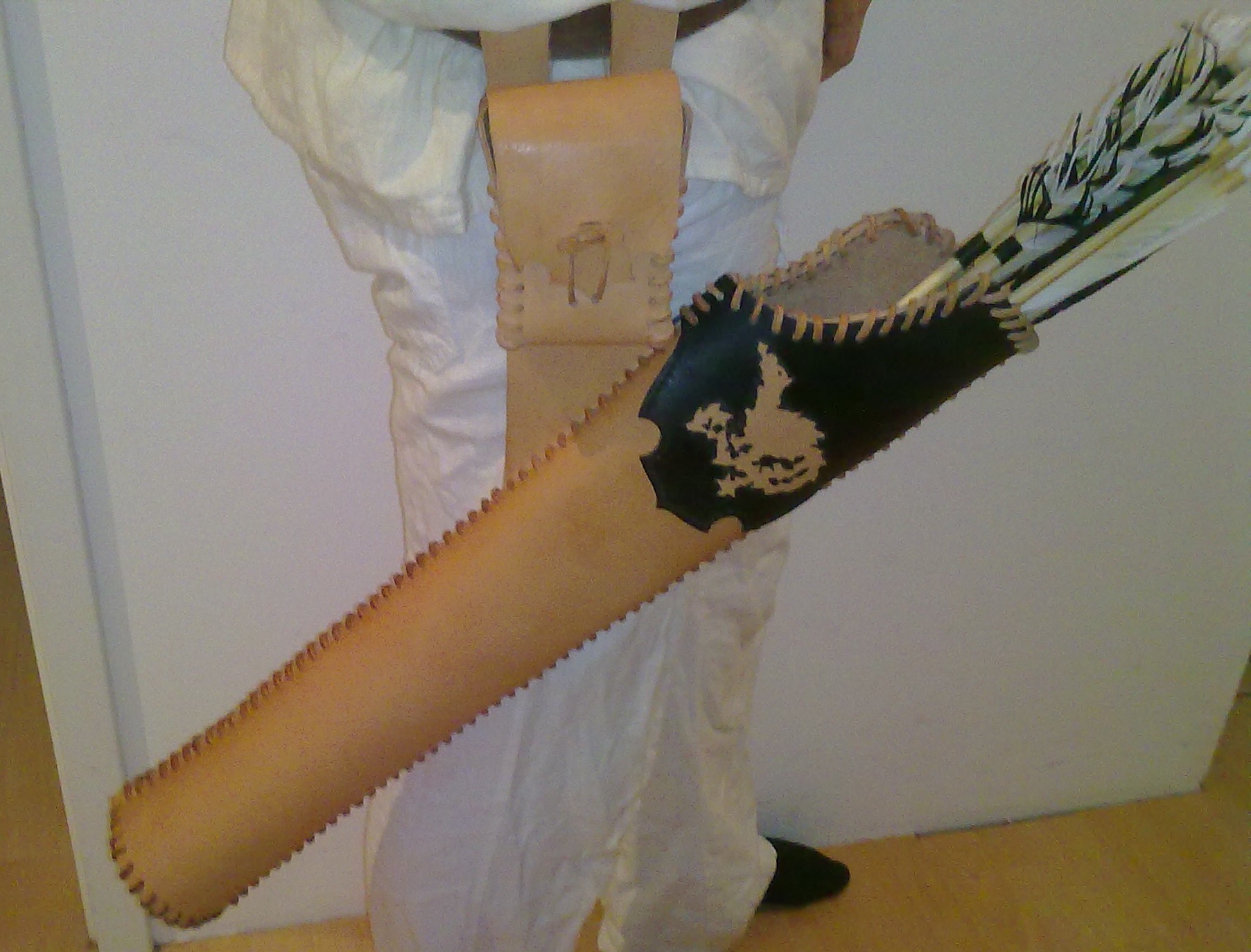

Hier nochmal der bestückte Köcher:
Bestückter Köcher
Bestückter Köcher

Ravenheart hat geschrieben:Er scheint mir lediglich etwas schmal... wie viele Pfeile gehen da rein?
Ich finde immer, 14 müssen es sein, ohne zu quetschen...
Da sind jetzt sechs normale und ein Fluflu drin mit ausreichend Platz für mehr. 14 sollten eigentlich kein Problem sein.

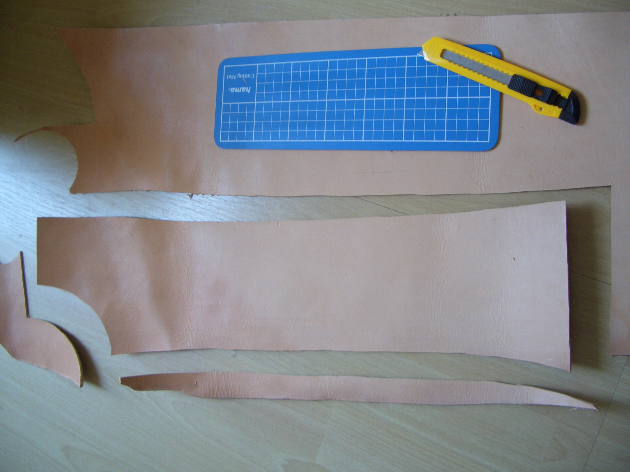

Ich hab noch ein Foto vom Bau gefunden. Nicht unendlich aussagekräftig, aber vielleicht interessierts ja jemanden:
Bau
Bau
