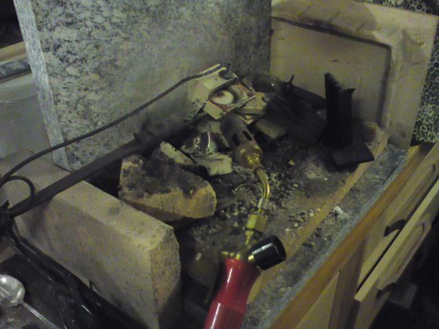

Hallo Harry,
an was für ein Material dachtest Du denn?
Mit einem Campinggasbrenner wirst Du nur Blei oder Zinn gießen können, das wird aber als Spitzenmaterial nichts taugen.
Bau Dir doch eine Esse, das ist nicht so schwer. Eine kurze Anleitung gibt es hier:
http://www.landsknechtsrotte.de/portal/esse.html
Mit dem entsprechende Schmelztiegel konnte mann damit dann auch Messing schmelzen und daraus Spitzen gießen.
Ich denke aber auch das sich das ganze unter dem Strich finanziell nicht lohnt und es einfacher und billige ist fertige Spitzen zu kaufen. Wenn Du aber Spaß dran hast ist es natürlich OK
Kai
Kai

Kauf dir Gas- und Sauerstoff Flaschen mit Brenner (Stichwort Autogenschweissgerät)
Gibts hobbymäßig im Baumarkt oder Ebay
Damit kannst du alles schmelzen und glühend machen was du willst.
Sogar Eisen schmelzen und giessen

Hi
Der der die Spitzen gegossen hat war wohl ich.
Bei dem Material handelt es sich um Zamak (Aluminium und Zink, Eisen und Magnesium).
Die Legierung lässt sich bei 350-400 °C problemlos in Sand oder in Kokillen giessen.
Das Material ist sehr hart.
Ich selbst schiesse die so hergestellten Bodkins schon Jahrelang.
Ich giesse dies Spitzen und Plaketten regelmässig in NB und verteile diese dann.
Auf meiner HP kannst Du ein paar Bilder selbiger betrachten.
@Pfeilharry
Für die Portoerstattung oder ein adäquates Tauschgeschäft kann ich dir ein paar schicken.
(bitte PN)
Spitze Grüsse
BA
@Pfeilharry
(bitte PN)
Spitze Grüsse
BA

Re: Pfeilspitzen gießen
Moin moin, Hr. Pfeilharry...
Es würde auch theoretisch zum Schmieden ein stabiler ( !! ) Grill und eine Heißluftpistole gehen, ist aber nicht so das dolle...
Ansonsten, einfach eine kleine, Kreisförmige Grube (so um die 30cm Durchmesser und 10- 15cm tief ) ausstechen, die Rohre in einem flachen Winkel schräg vom Grund der Grube nach oben verlegen, mit Hobelspänen und Holzkohle auffüllen, anzünden und mit den Balgen oder Heißluftpistole(n) Luft reingepumpt, bis Du Schmiede-bzw. Schmelztemperatur erreicht hast und dann los...
Zum Schmelzen brauchst Du natürlich noch einen entsprechenden Tiegel (aus Ton z.B.) und eine passende Tiegelzange, ansonsten brauchst Du damit gar nicht erst anfangen... ach ja, und dann wäre da noch die Frage nach der Form (verlorene Form, wiederverwendbare Form, Formsand im Formkasten...?) und natürlich die Positivform, bzw. das Urstück...
Das baut man üblicherweise vorweg aus Wachs, bettet das Wachsmodell mit Eingußtrichter (auch aus Wachs) in Gips, schmilzt das Wachs heraus und gießt dann die (verlorene)Form mit Zinn aus... büschen nachpolieren und anpaßen, fertig... oder man überspringt diesen Schritt und bettet das Wachsmodell gleich in eine Tonform ein, um es anschließend gleich mit dem Endmaterial zu gießen...
Also, Du siehst, auch wenn man es nur "mal eben schnell zum Ausprobieren" machen will, es ist gar nicht mal sooo viel Aufwand zu betreiben und Schwierigkeiten zu überwinden...
Ich würde Dir z.B. für Deine Pfeilspitzen zu nichts weicherem raten als Bronze, obwohl Zinnspitzen auch gehen würden, Sie müßen halt nur entsprechend massiv und schwer sein (nicht unter 250gr.) und man sollte damit auch wohl auf nichts härteres als einen Strohballen schießen...
Bei den Armbrustteilen weiß ich es nicht... Vermutlich würde Bronze gehen, aber wir haben hier genug Armbrustexperten, die Dir dazu def. genauere und handfestere Auskunft geben können...
Viel Spaß beim experimentieren und machen
etb
Aaalso, für beide Aktionen (gießen od. Schmieden) brauchst Du def. einen oder zwei Blasebalge und ein Stück, bzw. zwei Stck. Rohr von mind. 50cm länge und 2 1/2 - 3cm Durchmesser.Pfeilharry hat geschrieben: .../...
Wie könnte man eigentlich Metall so erhitzen das man es mit einem hammer leicht verformen kann?
Eine Esse will ich mir ehrlich gesagt nich bauen da mir der auffwand viel zu gross erscheint.

Hi
Bitte Finger weg von irgendwelchen Gipsformen oder andere Suizidmechanismen.
Ich selbst bin Giessereimeister und habe in den letzten 33 Jahren genug brennende Menschen und verlorene Augen... gesehen.
Wir reden hier nicht über Kochen mit Tim Mälzer sondern über feuerflüssiges Metall.
Sucht euch einen Fachmann der euch hilft oder kauft die Spitzen.
ich habe noch Vorrat und kann diesen entsprechend in kleinen Mengen zusenden (Porto)
Zum obigen Thema:
Das Resultat ist wenn es gelingt reines Eisen in kleinen Mengen.
Dieses Reine Eisen ist "butterweich" da es sich um ein relativ reines Metall handelt.
Reine Metalle sind immer um einiges wseicher als die daraus hergestellte Legierung (Stahl aus Eisen, Bronze aus kupfer)
Bronze selöbst ist auch relativ weich. (88%Kupfer)
Nochmals mein Apell
Finger weg von dubiosen Geschichten mit flüssigen Metallen.
BA
Hi,
Schmelzen ist absolut kein Problem...
(ok aufpassen muss man schon... und Schutzkleidung tragen... mit einem Tiegel flüssiges Metall spazieren laufen ist gefährlich... und manche Metalle, Messing z.B., geben recht ungute Dämpfe ab.)
Man kann viele Nichteisenmetalle durchaus selber giessen - mit simplen Propanbrenner z.B.
Man baut eine kleine "Höhle" aus Schamottsteinen und stellt einen Schmelztiegel rein - gibt's im Goldschmiedebedarf von Fingerhut - bis Masskrug-Grösse. Dazu kommt dann Borax oder Borsäure als Flussmittel... dann Brenner draufhalten... ich hab an der Esse einen kleinen Schraubstock montiert da spanne ich den Brener ein...
Tiegel z.B. hier - 3-6 Euro für Ton in Grössen von "Schnapsglass" bis "Pils"...
http://www.goldschmiedebedarf.de/produc ... ts_id=4769
Also leicht schmelzbar/giessbar sind Bronze, Silber, Neusilber, Tombak, Kupfer, Messing,...
Kupfer braucht etwas mehr Hitze... Messing dampft Zink aus... da sollte man nicht zu viel erwischen gibt Grippesymptome die zwar vergehen aber es ist eine Vergiftung...
Und Blei und sonstige Schwermetalle nur unter grösster Vosicht und passenden Bedingungen... da entstehen wirklich giftige Dämpfe die in der ganzen Umgebung auskondensieren.
Es gibt ungiftige Zinnlegierungen, die sind ok und auch oft recht hart. Zinn 98%, 1,5% Wismuth, 0.5% Kupfer z.B ist gut hart und schmilzt bei ca 260C. So was kann man auf der Herdplatte oder Spirituskocher schmelzen.
Stahl geht nicht recht gut daheim weil er sehr viel heisser gegossen wird (ab 1500 Grad) und sehr stark oxydiert (sprich es gibt ein Funken-Feuerwerk
) ohne Schutzgas.
