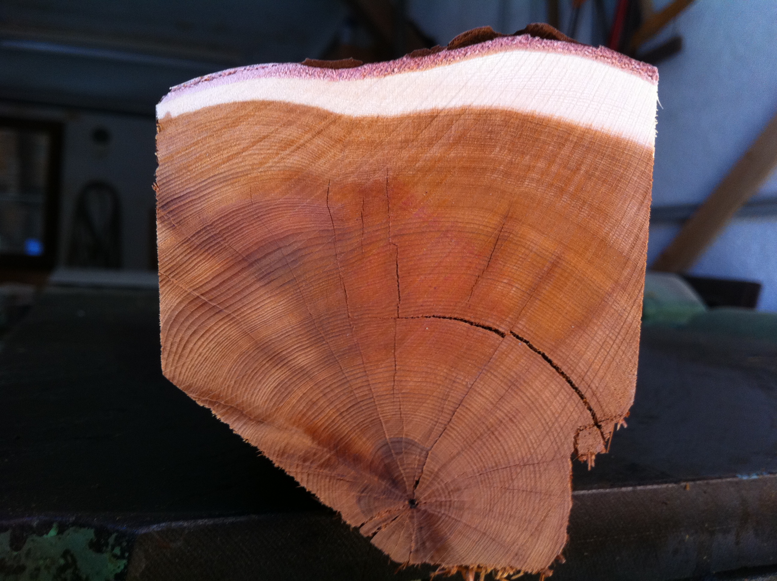

Was haltet ihr von dieser eibe.
Der rohling ist 2,20m lang
Habe 10 St
ich habe sie vor zwei jahren in tirol auf 1300 m seehöhe geschlagen ist sie bereit für einen bogen.

Hallo Lippeler,
Bei "artgerechter Haltung" denke ich ja, die Ringe sehen gut aus, die Risse weniger (waren die Enden versiegelt?)
Ich nehme an "Habe 10 St" deutet darauf hin, dass du welche abgeben würdest. ;)

ja die enden wahren versiegelt die risse machen´nichts ist ja lang genug

Hallo Lippeler,
wie ich hier im Forum erfahren habe sollte man immer den Markkanal vor dem trocknen wegnehmen.
Sonst reist Dir Eibe. Und die Risse die man in der Stirn sieht gehen fürchte ich durch den ganzen Stave. :-\
Obs so ist wirst du erst sehen wenn Du das Holz weiterbearbeitest.
Die Ringe sehen toll aus schön dünn.
Meine Viertel sind von den Ringen her viel dicker, obs bei mir was wird wird die Zukunft zeigen.
Mach mal Bilder von den anderen Staves. Der Rest aus diesem Baum müsste wenns am Markkanal lag besser aussehen .
Denn der kanal müsste in diesem Stave komplett durchlaufen bei soviel Holz wie da noch rumsteht.
Armin
PS 2 jahre sollten zum trocknen reichen, über das trocknen von Eibe kannst Du hier viel lesen.
Da gibts durchaus unterschiedliche Meinungen
