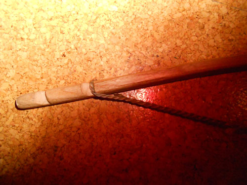

Dies ist mein 2.Bogen aus Esche ;D
Er ist 1.80m hoch und 35Lbs stark bei einem Außzug von 28Zoll er verjüngt sich von der mitte (2.8cm) auf 1.5cm an dem Tip.
er hat ein flaches, rechteckiges Profil und ist am Tip einseitig gekerpt (nach Vorbild der mittelalterlichen Bogen).
Jeder Bogen ist besonders und brauch so auch eine besondere Behandlung.

Am Tiller üben wir noch ein wenig??
Und wozu ist die Kerbe aussen?

Ich denke das iss 'ne Spannkerbe...

Warum nimmst Du nicht nochmal Dein Werkzeug zur Hand und bringst die Wurfarme in Griffnähe etwas mehr in die Biegung? Da geht noch was.

naja, die Mitte biegt sich schon noch, man müßte mal dran ziehen, an dem Bogen. Mit 28" bei 1,8m ist der noch nicht ausgelastet.32" muß er abkönnen, dann hat er nen elliptischen Tiller
Nur die langen Enden müssen ab. Bei 35 # gehts auch ohne Spannschnur. und dann auf 1 cm runter an den Enden. Der linke WA müßte sich insgesamt noch ein wenig mehr biegen

Die Kerben außen sind da,weil ich den Bogen noch gekürtzt hab. Er war mir einfach zu schwach und ich fand er sah ganz witzig aus, mit zwei Kerben :P

für den 2. bogen ist das ding ganz gut geworden wenn du weiter so arbeitest wird das richtig geil O0

HerrHa hat geschrieben:Die Kerben außen sind da,weil ich den Bogen noch gekürtzt hab. Er war mir einfach zu schwach und ich fand er sah ganz witzig aus, mit zwei Kerben :P
Naja, kürzen heißt absägen. Hast so nur unnötig Gewicht an den Tips.

Naja stimmt aber das ist minnimal und besser außsehen tut es auch

Windmann hat geschrieben:Warum nimmst Du nicht nochmal Dein Werkzeug zur Hand und bringst die Wurfarme in Griffnähe etwas mehr in die Biegung? Da geht noch was.
weil das dann ne nudel werden würde :) der wäre viel zu schwach und noch weiter kürtzen ne muss net :P

Wie oben geschrieben, 32" Auszug im mom, und 10% Sicherheit bleiben Dir. Und Du glaubst garnicht, was 2 g Holz weniger an den Tips bei so einem langen Bogen bringen. Ich nehme mal an , die Länge ist von Nock zu Nock gemessen.
Eigentlich gilt für alle Hölzer und Selfbowas ohne Kurven
Auszug mal 2 +20% Auszug+ steifer Teil (Griff und Fadeouts)= Maß zwischen den Nocken. Und an den Nocken 10 mm breit und 10mm hoch + kleines Overlay. Bei einseitigen Kerben sind 15 breit nicht zuviel, machen aber langsam.
Somit ist Dein Bogen bis 62 "-64 " sicher, wenn Du nur 28" ziehst. 170cm sind also schon überdimensioniert bei leicht mitbiegendem Griff.
