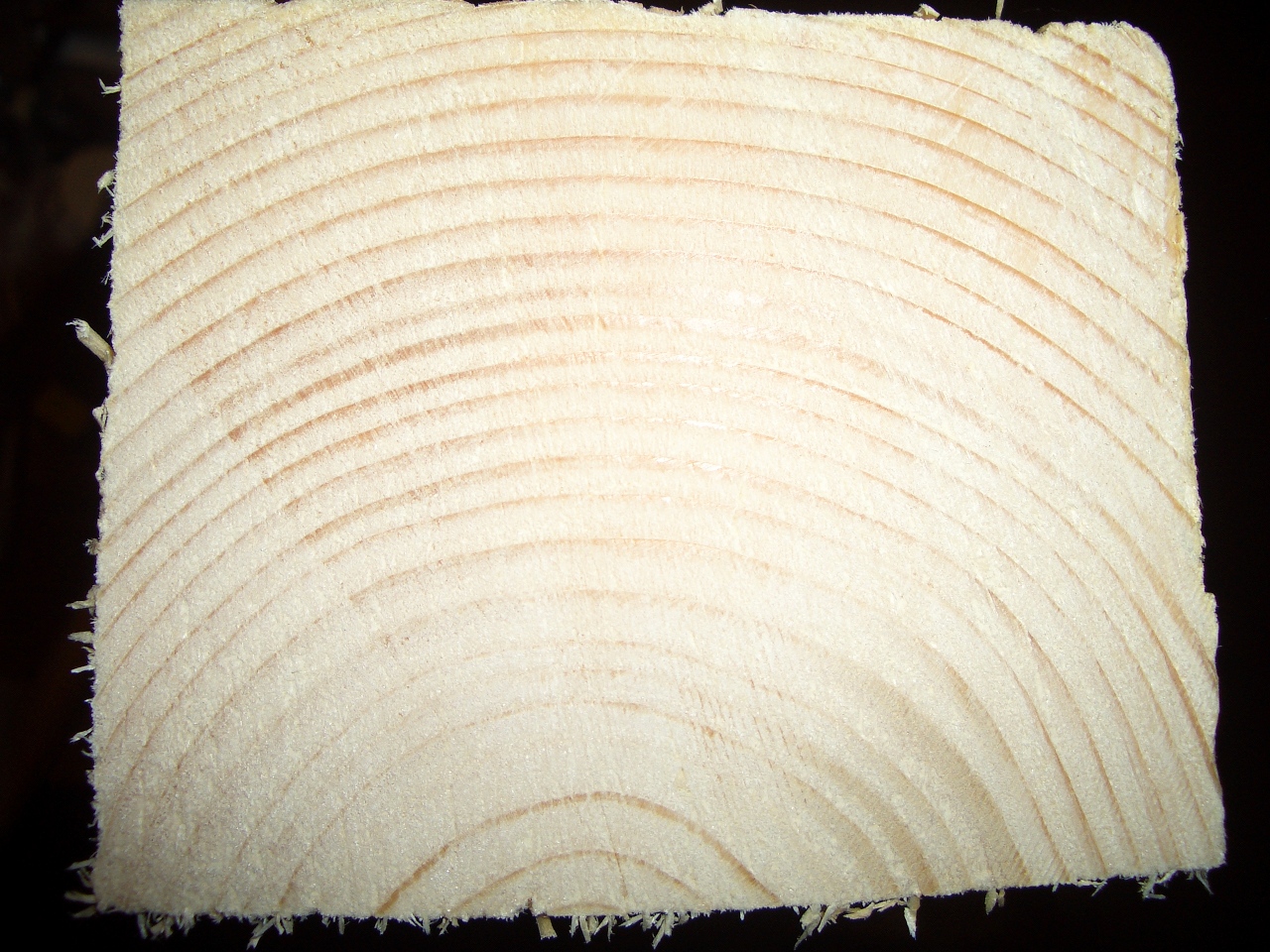

Mein Wacholder wartet auf seinen zweiten Wurfarm und meine Eberesche auf ein Griffstück. Da brauchte ich was zu tun und hab in der Bibel des traditionellen Bogenbaus gelesen, dass man nen Bogen auch aus Kiefer bauen kann, wenn man ihn nur breit genug macht.
Ich hab mir also eine Bohle Kiefernbauholz 2m x 10cm x 8cm zum Preis von sechs Euro aus dem Baumarkt geholt. Für einen durchgetrockneten Bogenrohling ist das ja doch so günstig, dass man nicht in Tränen ausbricht, wenn mal was schiefgeht. Das ist genau das richtige Objekt für mich, um meinen ersten Jahresring ohne Unterstützung freizulegen.
Man muss zwar bei der Auswahl ein wenig aufpassen, dass die Jahresringe einigermaßen gerade im Holz liegen und die Äste aus dem Bogen fallen.

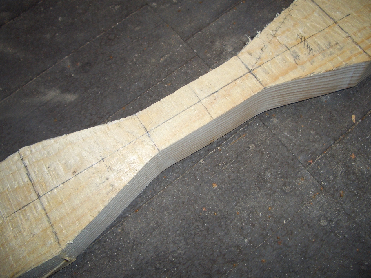

Um das Projekt einfach zu halten, habe ich mich für ein symmetrisches pyramidiales Design entschieden. Wohl dem, der mit einer Bandsäge gesegnet ist. Ich habe es zuerst mit einem Fuchsschwanz versucht, die Bogengrundform auszusägen. Ich habe dann aber irgendwann zur Handkreissäge mit Führungsschiene gegriffen.
Den Griff habe ich mit einer Stichsäge ausgeschnitten und damit die Übergänge möglichst sanft gestaltet.

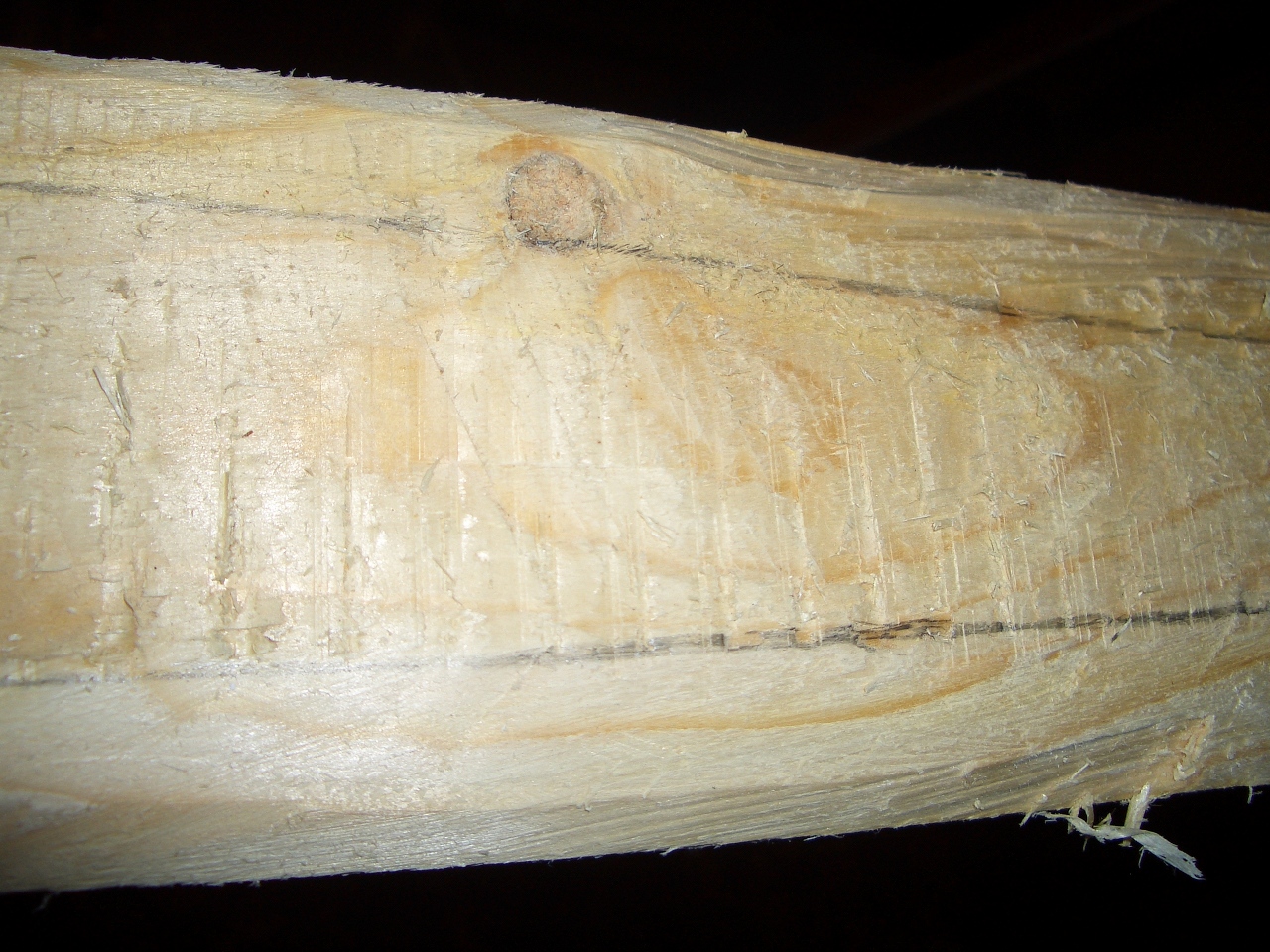

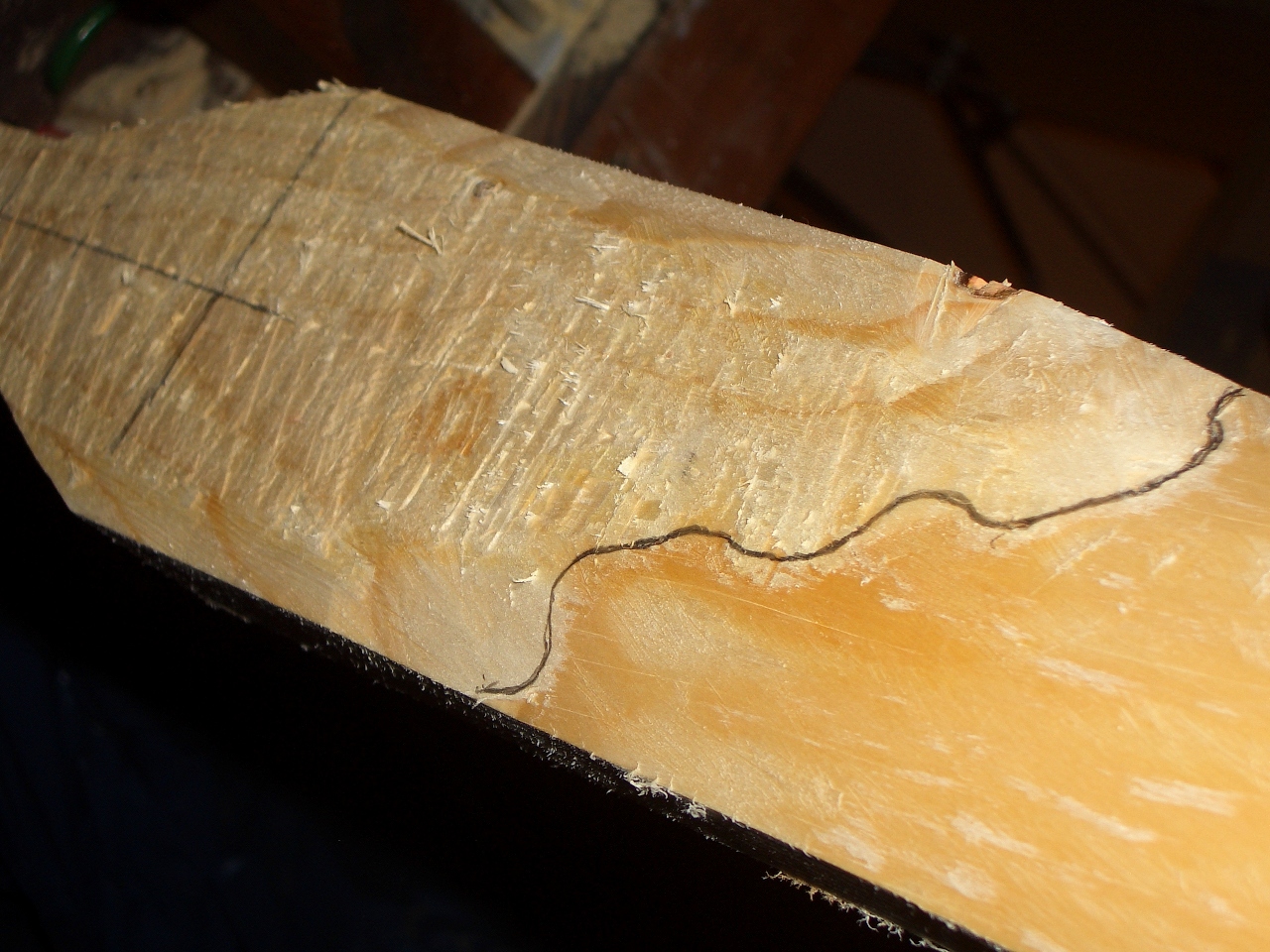

Beim herunternehmen der Jahresringe mit dem Ziehmesser hilft es, wenn man immer mal wieder den Bereich mit einer Ziehklinge bereinigt und sich den Jahresringverlauf mit einem Bleistift markiert. Ich war überrascht, wie schnell ich den Dreh raushatte. Wichtig ist, dass das Ziehmesser scharf ist. Dann zieht es sich fast von allein in die hellen spröden Früholzbereiche. Der erste Wurfarm hat noch drei Stunden gedauert, der zweite dann nur noch eine.
Es kann auch nicht schaden, schwierige Stellen, z.B. Äste zu markieren, damit man dort vorsichtiger zu Werke geht. Ich konnte an Ästen das Holz ganz gut nach oben weghebeln.
An einer Stelle ist der erste Jahresring, den ich ausgewählt hatte, etwas weiter heraus gekommen und war deswegen verletzt. Da musste ich wohl oder übel einen tieferen freilegen.
Danach ist der gewählte Jahresring aus dem Rücken herausgalaufen und ich musste noch einen Ring tiefer gehen. Vielleicht war es ein Fehler, am Wurfarmende anzufangen. Ich habe jetzt vom Griffbereich her gearbeitet und das fiel mir leichter. Das mag aber auch daran liegen, dass ja schon eine Menge Holz runter war.
Irgendwann war der Bogenrücken dann freigelegt. Wer hätte gedacht, dass noch so viel Baumcharakter in einem zugesägten Stück Holz steckt. Ich muss noch vorsichtig die Frühholzreste mit der Ziehklinge entfernen.

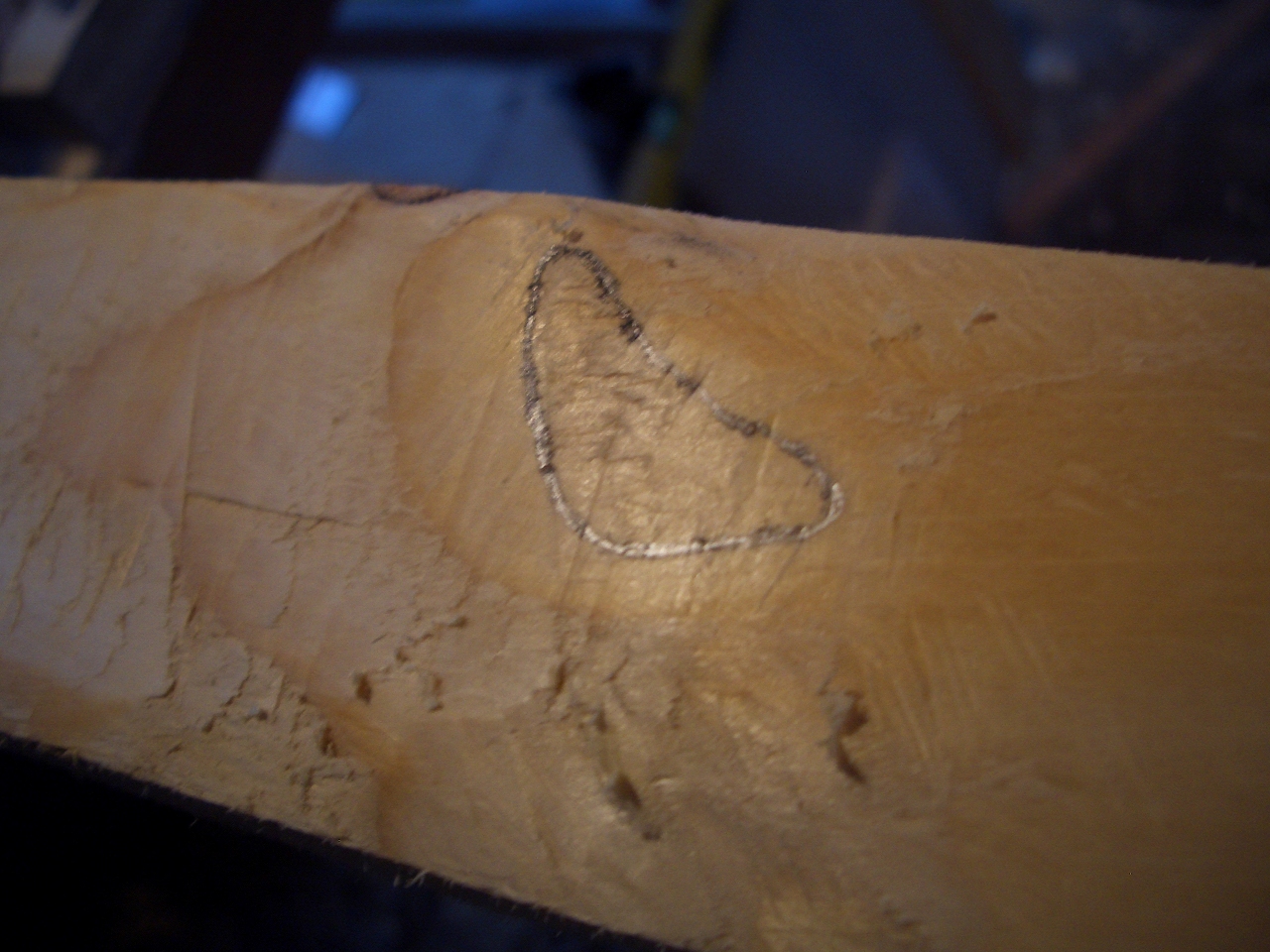

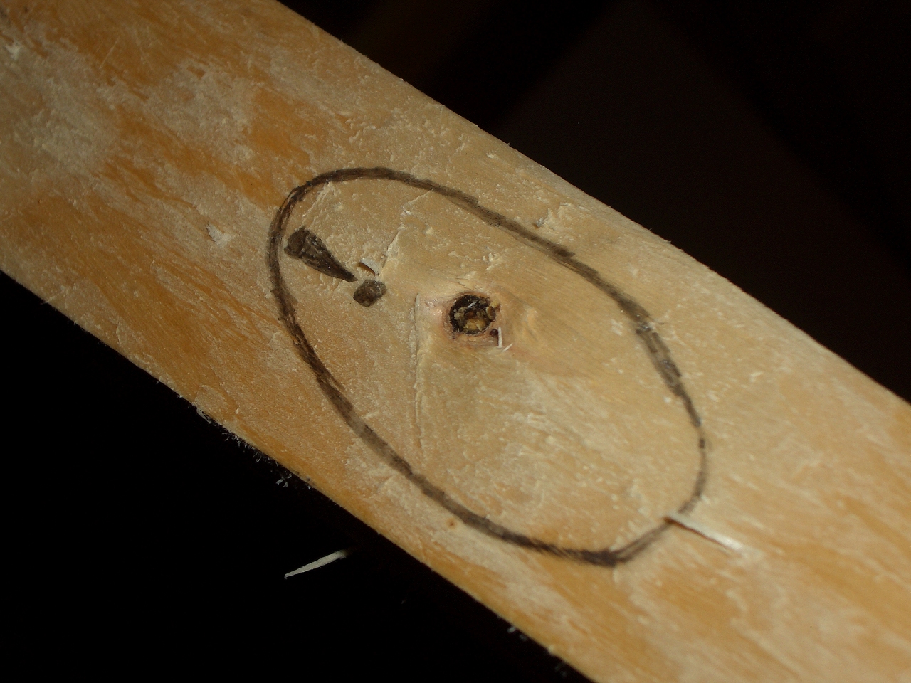

In der Nähe des breitesten Bereiches ist ein Astloch direkt am Rand. Ich kann das erste Glied meines kleinen Fingers hineinstecken. Soll ich das Loch im Bogen lassen oder herausfeilen?

Also, wenn Du Dir die Arbeit machen willst, dann nimm einen Dübel und klebe ihn dort ein. Wie Du ja selbst schon geschrieben hast, könnte ein Bogen aus Kiefer klappen, wenn denn nur die Wurfarme breit genug sind. Somit wäre ein Herausfeilen kontrakproduktiv.

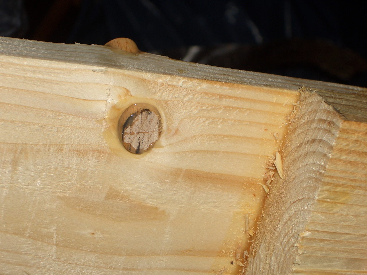

Ich hab leider nichts vernünftiges zum entölen der Klebestellen hier. Weil ich von jemandem hier im Forum gelesen hatte, man könne auch Terpentinersatz (nicht Terpentin) verwenden, hab ich den einseitig ausprobiert. Irgendwie hat das aber nen öligen Film hinterlassen. Ich hab das also wieder abgewischt, noch nen halben Millimeter runtergehobelt und dann Vodka zum Entölen verwendet. Ich hoffe, das hat es nicht noch schlimmer gemacht.
Re: Übungsbogen aus Kieferbohle

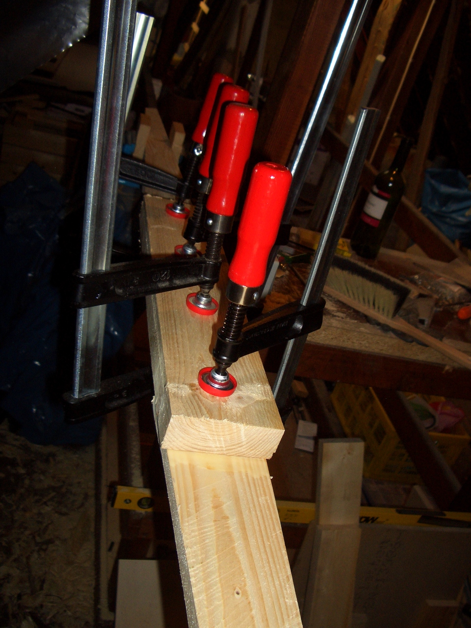

Nachdem ich beide Klebestellten also ordentlich mit dem Schweifhobel plan gearbeitet hatte, wurden diese entölt. Nach etwa einer halben Stunde Zeit zum austrocknen, habe ich auf der einen Fläche über die gesamte Klebelänge zwei Strecken mit jeweils einer Komponente Uhu endfest gelegt. Diese habe ich dann direkt auf dem Holz gründlichst vermischt. Faustformel dabei: Man kann nie zu viel, höchstens zu wenig mischen.
Das neue Griffstück habe ich dann nur "handwarm" mit Schraubzwingen festgezogen. Fausformel hier: Man kann nie zuviele, höchstens zu wenige Schraubzwingen verwenden. Bei mir waren leider nicht mehr zur Hand. Ich hoffe, der Druck verteilt sich trotzdem ausreichend. Wenn man zu fest anzieht, presst man den ganzen Kleber wieder raus und die Verbindung hält nicht. Bei mir ist zwar überzähliger Kleber ausgetreten, der lies sich allerding relativ einfache mit einem Papier-Küchentuch aufnehmen. Ich nehme das mal als Zeichen, dass ich den richtigen Anpressdruck in etwa gefunden habe.
Zwei Äste habe ich ausgebohrt und einen Buche-Dübel ebenfalls mit Uhu endfest eingeklebt. Das ist wirklich ein super Übungsbogen für mich. Jetzt hab ich auch noch Dübeln geübt. Damit alles besser aushärtet, hab ich den Bogen mit ins wärmere Wohnzimmer genommen.

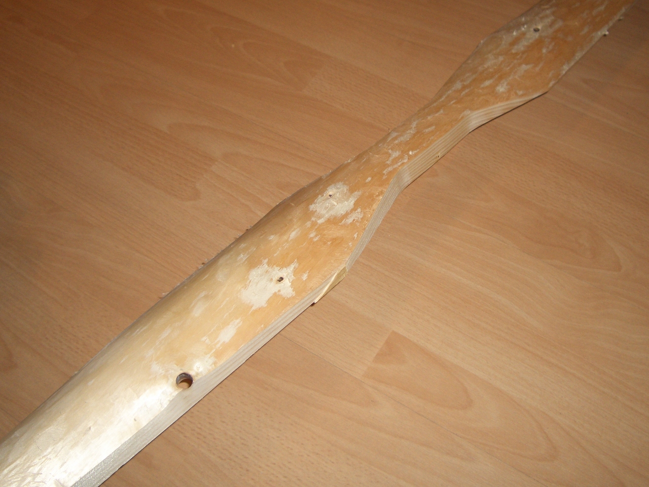

Bevor ich mich in den Urlaub auf Wachholderkjagd verabschiede, hier nochmal der aktuelle Stand meines Übungsprojektes:
Viel weiter bin ich noch nicht, aber ich habe das aufgeklebte Griffstück grob auf Bogenform reduziert. Leider habe ich keine Bandsäge, so dass zeitaufwändige Handarbeit von Nöten war. Ein bischen habe ich die Wurfarme mit dem Ziehmesser schon runtergearbeitet, aber da wartet noch ein bischen Arbeit, bis ich zur Raspel greife.

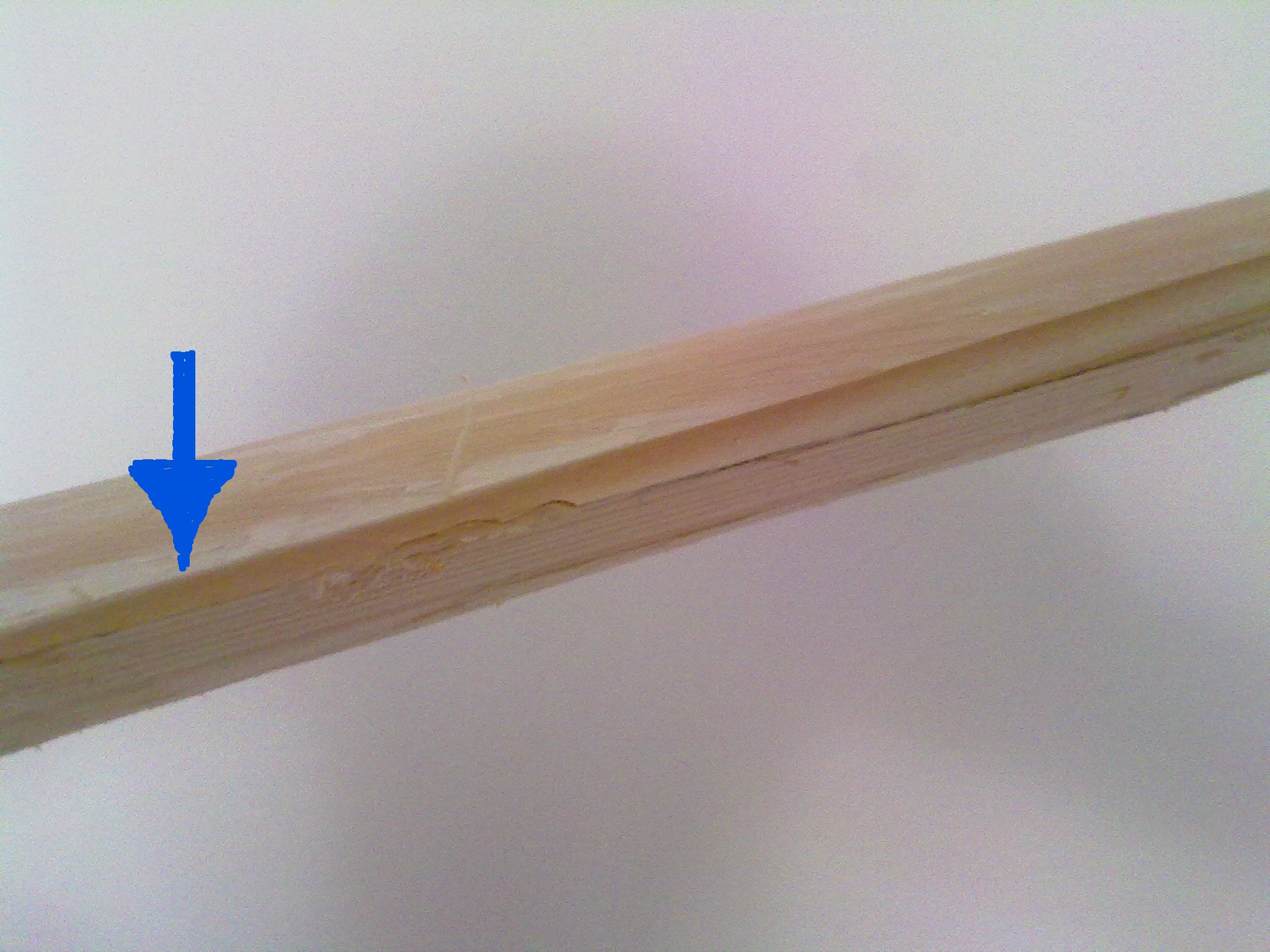

An einer Seite im breiten Bereich habe ich den Wurfarm schonmal bis auf die Markierung runtergearbeitet. Der Pfeil zeigt auf die schmalste Stelle im gesamten Wurfarm. Das sind etwa 4mm. Da der WA noch sehr steif ist tendiere ich dazu, hier die Breite zu reduzieren. Dadurch steigt dann zwar die Belastung des Holzes, ich kann aber vernünftige Übergänge an den Kanten machen. Dort bin ich auf ca 9cm Breite und würde auf 8cm reduzieren. Gibt es Einwände?
