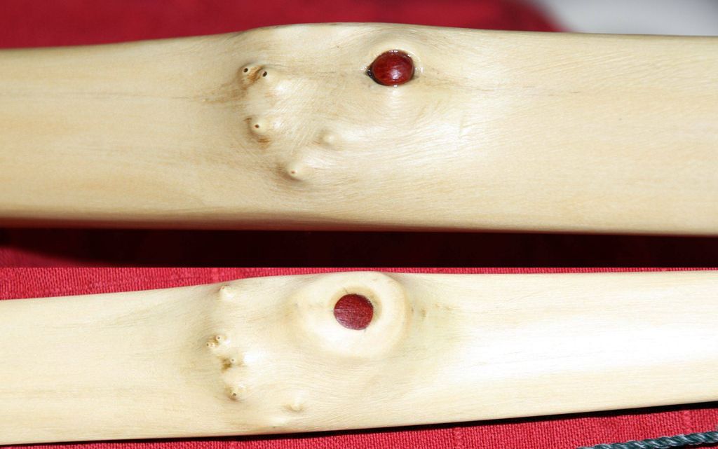

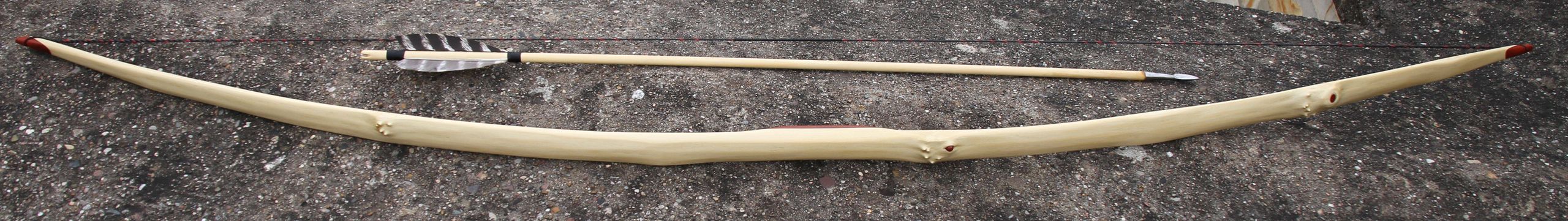

So, von mir auch mal wieder etwas!
Ausgangslage war ein Hollunder-"Stämmchen" das ich vor ein paar Monaten mal geerntet ,
halbiert und ohne Versiegelung unters Vordach gestellt hatte.
Dabei hatten sich leicht die äußeren dicken Ringe getrennt, machte durch den Taper aber Nix.
Er hatte einen guten Reflex, leider hat sich das beim Tiller nicht gehalten, aber was solls.
Diesmal weniger Worte, mehr Bilder.
Falls ihr die Bearbeitungsspuren bemerken solltet, die sehen in Natura nicht annähernd so aus,
das macht alles die fette Canon Kamera! Wenn ich die Muße habe polier ich nochmal weiter, aber mir ging das feine Sandpapier und die Stahlwolle aus.
Hollunder Bogen im relativ Flachen Design mit aufgeklebter Massaranduba Griffplatte und ebenfalls Tips aus Massaranduba.
Heller Körper mit roten Akzenten und schwarzer Sehne erinnert mich persönlich an Grimms Schnewittchen, daher der Name:
„Hätt’ ich ein Kind, so weiß wie Schnee, so rot wie Blut und so schwarz wie Ebenholz!“
59,5" Nock zu Nock
38# bei 28" Auszug
Gesamtgewicht 404 gramm

Na sieh mal einer an. Rundum gelungen. Prima!
Re: Rizzar's kleiner Hollunder "Schneewittchen" 38# @ 28"
Gefällt mir sehr gut!
Sehr schöne Farbkombination!
Die Astlöcher mit dem Massa zu füllen ist ja total genial!!
Da passt wirklich alles zusammen!
Gefällt mir auch sehr gut. Ganz besonders die Astlöcher
Aber ist der Tiller nich ein wenig griffnah?

Fluflu kam mir zuvor. Die Auffüllungen sind der Hammer. Die Kontraste sehen unglaublich schön aus. Gut, dass Du den Hollunder natur belassen hast.
Mir persönlich wäre der zarte Griff nichts für meine HÄNDE, aber zum schlanken Gesamtkonzept passt das gut.

Cooler Bogen, besonders die Astfüllungen! Aber du ziehst da schon etwas mehr als 28" aus, oder? Nicht dass du den schönen Bogen überlastest...

Oh, das sieht ja mal gut aus mit dem Farbkontrast, schöner Bogen. So ein wenig knuppliger Holler hat eben auch was.
sauber!
keine 60" und ein blitzsauberer tiller für 28" auszug.

Danke euch, war auch absolut positiv überrascht, als mir dieses kleine Projekt am Ende so gut gefallen hat.
@Moormann zur Griffnähe: wenn man bedenkt, dass der Bogen Gesamt keine 60" lang ist musste ich für nen 28er Auszug schon recht nah an den Griff gehen, passt aber ohne Probleme. :-D
@Agroman zum Auszug: Das täuscht bestimmt, hab meine Pfeile alle neulich noch auf 28" abgelängt und gerade diesen nochmal kontrolliert: Nockboden bis zum Tüllenanfang 28,24"
Aber ich glaube dass der Holler auch problemlos nen weiteren Auszug aushalten würde.
Was das Schussverhaten angeht, er ist schön fix allerdings muss ich mir nochmal ein paar leichtere Pfeile machen, meine letzten in der Gewichts/Spineklasse hab ich an meinem Neffen abgedrückt.
Der sieht toll aus! Und am Tiller gibt es nichts zu meckern.
Das ist nix griffnahe, das ist ein schöner beinahe kreisrunder Tiller. Bei der Kürze musste das auch so sein und ich denke, der ist vermutlich flott wie eine Rakete

Grpßartig, toller Bogen, besonders die Dübel sind klasse!
