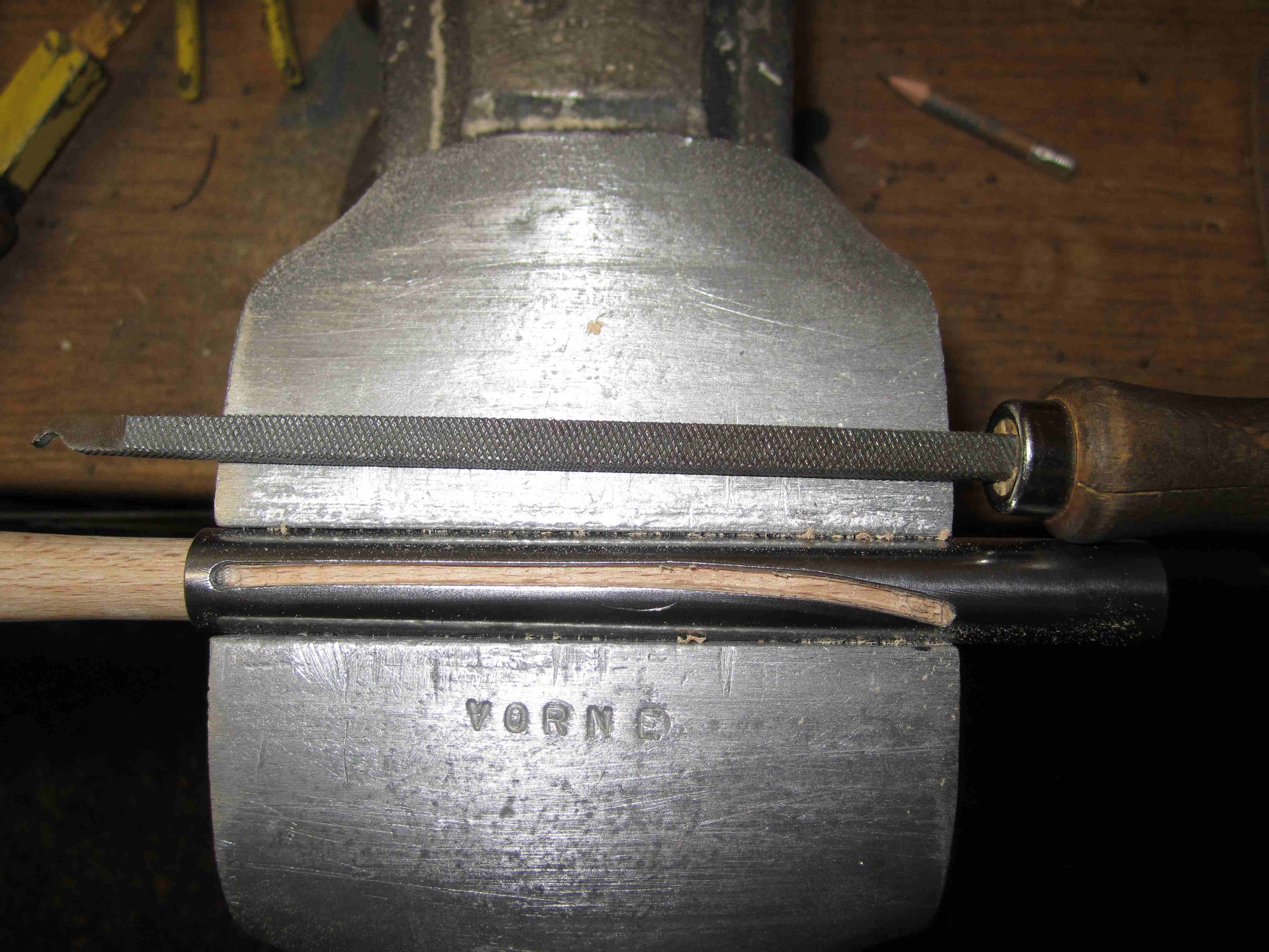

Lederbefiederung in Parabelnut.

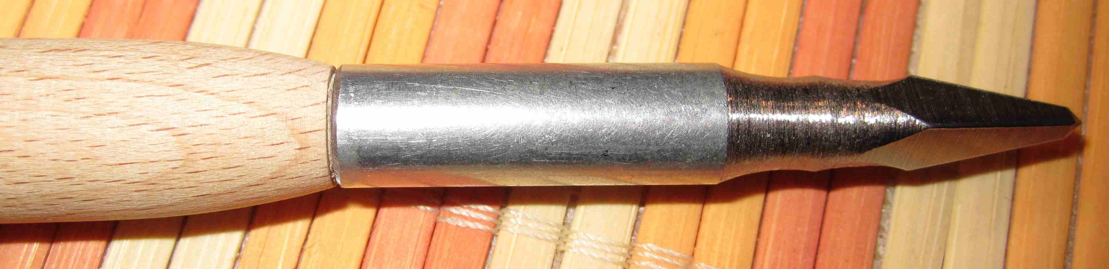

Belugastirn, Zapfen ist noch etwas lang.

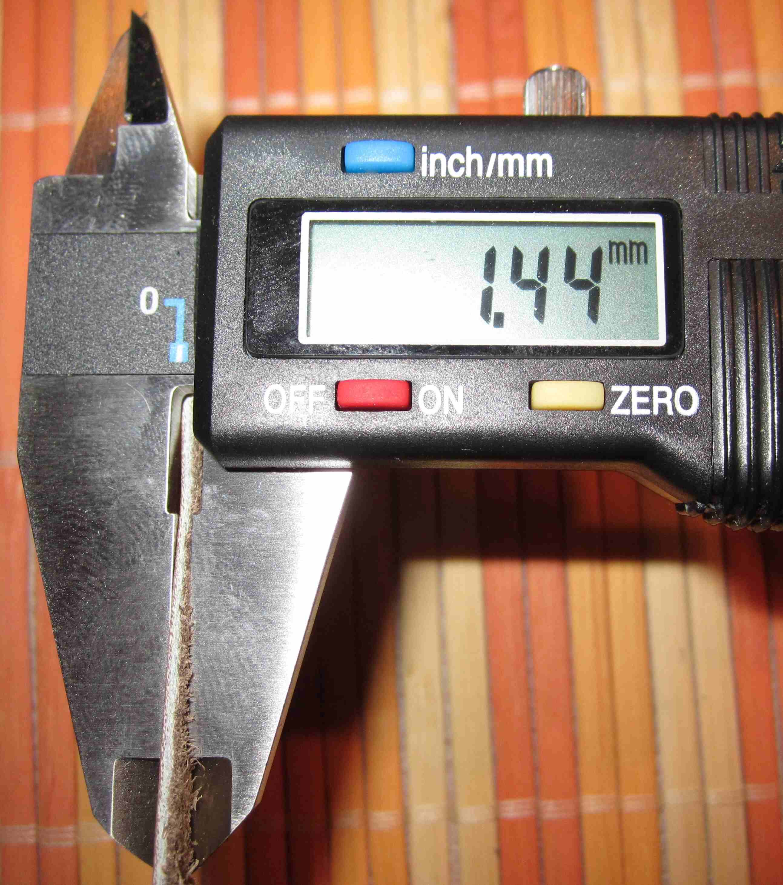

@ Galighenna:
ich habe mal an einem baugleichen Stück Leder gemessen und gewogen:
Das Gewicht muss sich unter 1g bewegen, die Stärke beträgt ca. 1.5mm
ich habe nur ganz locker zusammen gedrückt.
Gewicht unter 1g!
Gewicht unter 1g!
ca. mm Stärke.
ca. mm Stärke.

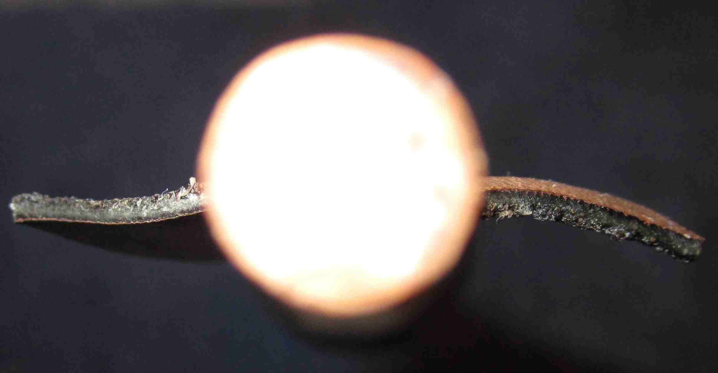

Ich habe die Lederbefiederung nun noch nach Ratschlag von Dirk M mit Bienenwachs behandelt.
Na, der sollte sich doch drehen!!!
Nennt man das Ledersteifigkeit ?

Die Spitze des Zain´s der Tülle der Bolzenspitze angepasst. (Das war gar nicht mal so einfach!!!)

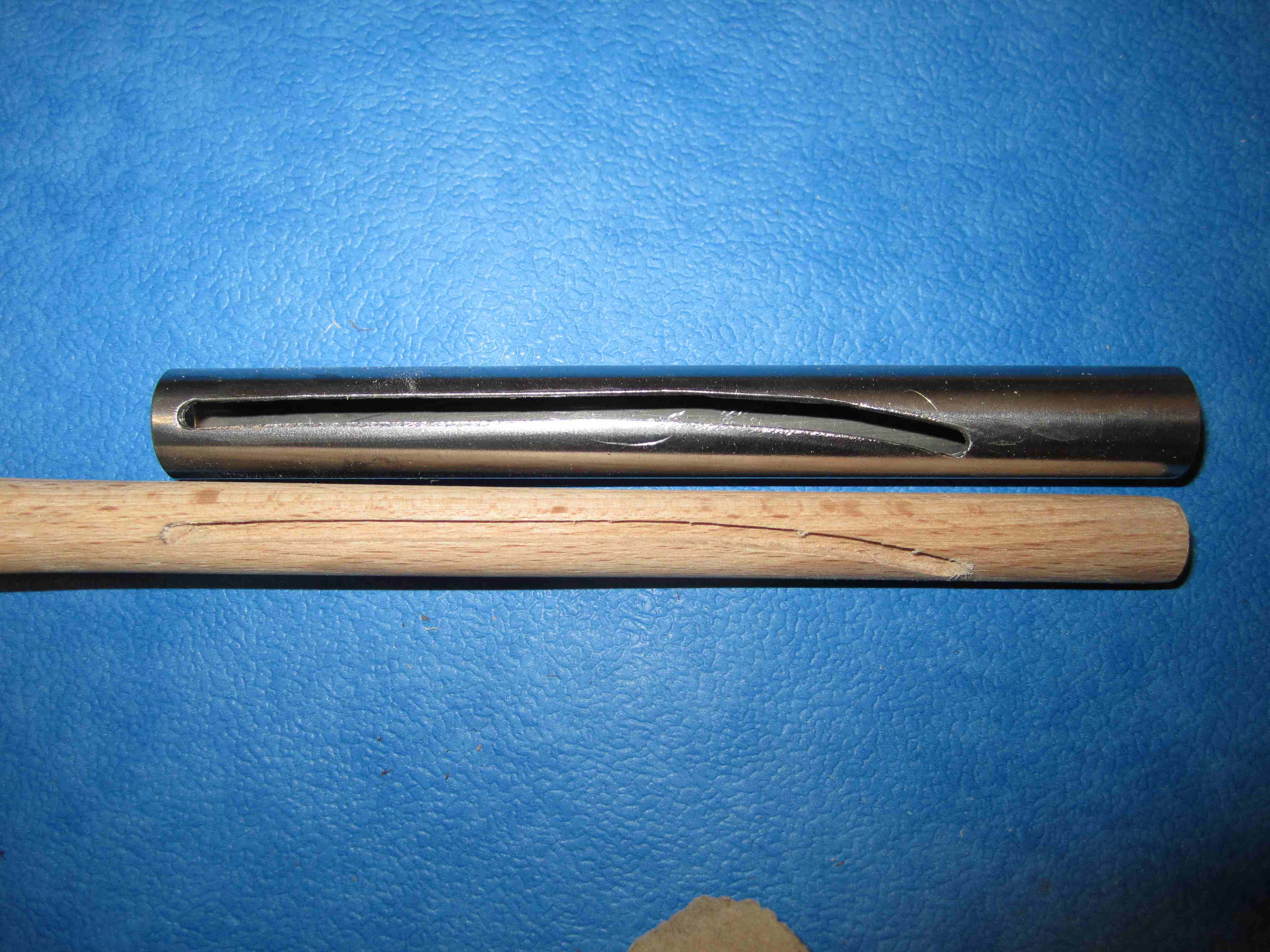

Mit dem neuen Rohr "Parabelnutschablone" Innendrchm. 12mm die beiden Nuten für die Lederbefiederung eingeritzt.
Bolzenspitze mit UHU hart eingeklebt, Lederbefiederung mit UHU hart eingeklebt.
Lederbefiederung mit Bienenwachs eingekleistert, und mit Heissluftpistole geglättet.

So könnte der perfekte Armbrustbolzen aussehen!
Lederbefiederung!
Lederbefiederung!
so soll sein................Drchm. 12mm
Werkzeug
Werkzeug
Parabelnutrohr (Stahl) + Werkzeug
