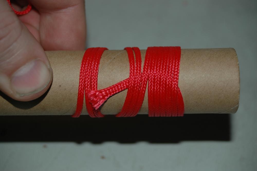

hat jemand von Euch eine Idee wie ich diese Art der Wicklung hinbekommen könnte:
danke und Grüße benzi

Ich hab mal was gewickelt was als Ansatz funktionieren könnte.
Könnte sein, dass du vorher eine weitere Wicklung unten drunter machen musst.
Ich hoffe ich habe hiermit alle Klarheiten beseitigt...
