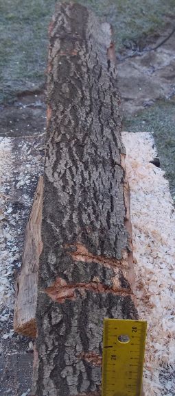

N'Abend Gemeinde,
bin z.Z. damit beschäftigt, einen Eschenstramm, 5m lang und ca. 40 cm Durchmesser, zu spalten, entrinden, versiegeln etc.
Beim Spalten habe ich mir einige Tricks zugelegt, um Staves der Stärke 10x10 cm zu erhalten. Das geht einigermaßen gut. Probleme bekome ich auf einem Gebiet, wo ich keine erwartet habe: beim Entrinden!
Habe nicht viel Erfahrung mit Esche,aber bis jetzt ließen sich meine Eschen mit dem Ziehmesser immer relativ leicht entrinden:
Bei der Esche , die ich gerade in Bearbeitung habe, ist das völlig anders. Die Rinde ist hart wie sonstwas, manchmal brauche ich den Stechbeitel und Hammer, um weiterzukommen. Die Esche wuchs im Mittelgebirge ( fränkischer Jura in ca. 600 Höhenmeter) auf, hat schöne Ringe ( 4-7 mm), sieht für mich Neuling vielversprechend aus. Allerdings habt ihr schon mehrmals vor der großen Streubreite an Qualität der deutschen Esche gewarnt.
Meine Frage:
hat jemand von euch schon mal mit überharter Eschenrinde gearbeitet. Gibt es da Tricks etc.?

Der erste Trick ist immer: eine richtig scharfe Klinge. Der andere: dicke Muskeln.
Im Ernst. Ich hatte das auch schon öfters und bin deshalb vor längerer Zeit auf Ziehmesser von Flexcut umgestiegen. Besonders, um mich auch mal durch richtig bockigen Splint zu arbeiten. Die Klingen sind dünner als meine alten Teile davor und, was ich absolut super finde, etwas flexibel. Frage mich aber bitte nicht, was das für ein Material ist. Auf jeden Fall bleibt die Schneide gut lange scharf.

Teste mal, sie mit einem Holzknüppel zu klopfen! Manchmal löst sie sich dann einfach ab!

Ich gehe davon aus, dass die Rinde knochentrocken ist? Ja, das ist hart. Mach die Rinde feucht, dann kannst du sie viel leichter abziehen. Außerdem oxidiert die Rinde und wird braun wo sie feucht ist. Dann kannst du leichter erkennen ob du noch Rinde schabst, oder ob du schon im Holz bist.

Also der Stamm lag gut ein Jahr im Freien auf dem Boden. Geschlagen wurde er im Winter nach dem Mond. Er stand auf ca. 600 Höhenmeter auf Juragestein.Ravenheart hat geschrieben:Teste mal, sie mit einem Holzknüppel zu klopfen! Manchmal löst sie sich dann einfach ab!
Hab alle eure Tipps ausprobiert. Draufschlagen hat nichts gebracht, aber nassmachen und scharfe Klinge schon.
Es geht immer noch etwas schweißtreibend, aber schon so viel besser, dass ich, wär's so bereits am Anfang gegangen, mich bei euch gar nicht gemeldet hätte. Stelle euch morgen ein paar Fotos rein.

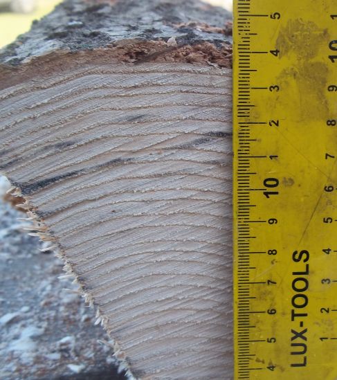

Habe ein paar Fotos gemacht und hätte dann noch 2 Fragen:
- Die Staves haben einen Drehwuchs in der Längsrichtung. So ca. 45 ° auf 100 cm. Lassen die sich mit der HLP rausdrehen?
- Manche Staves sind deflexiv gewachsen, haben also in der Mitte des WA einen Deflex. Lohnt sich die Bearbeitung mit HLP oder Dämpfen und dann biegen?

Re: Esche entrinden - ein hartes Geschäft!
Mit Hitze am Holz zu wurschteln ist mir persönlich ja immer unheimlich. Hab Angst, dass da was kaputt geht. Wie wäre es mit Spleißen, um den Drehwuchs auszugleichen?
