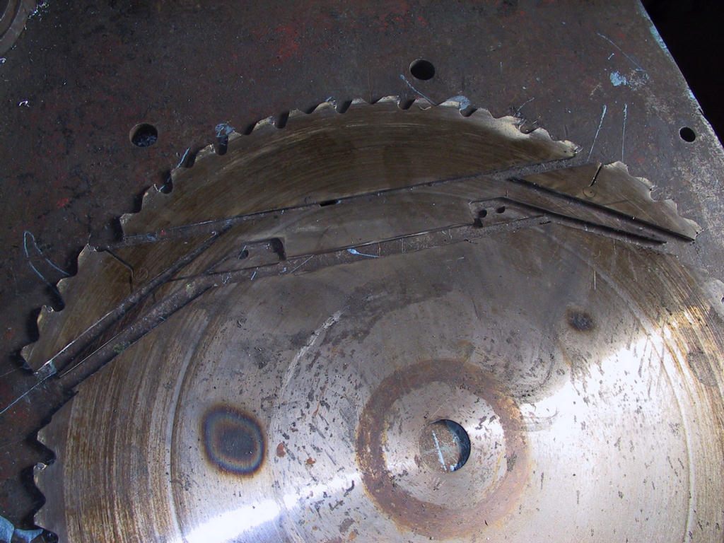

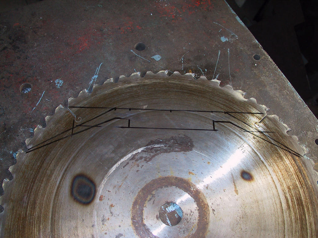

Diese Form habe ich nach meinem Gutdünken auf das alte KB gezeichnet und mit der kleinen Flex und 1mm Scheiben ausgeschnitten. (Verbrauch ca. zwei Billigscheiben oder eine von der Qualitätssorte)
Dann mit der Fächerscheibe entgraten und die Form sauber ausgestalten.

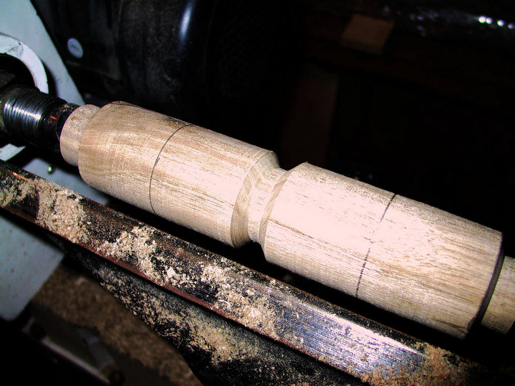

Ein schönes Hobby ist nun das Drechseln, wie mir Snake-Jo sicher bestätigen wird.

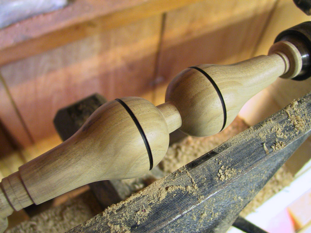

Auf der Drechselbank habe ich aus Nußbaum (so was liegt bei mir immer herum) die Griffe gedrechselt. Dabei ist bei den Passungen der Ringe auf etwas Übermaß zu achten, damit diese auch ohne Kleber stramm sitzen.

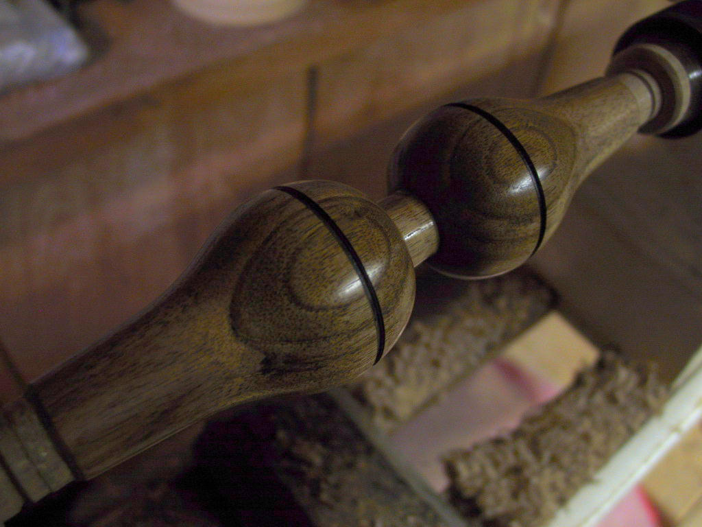

Nachdem Schleifen habe ich das Holz mit Bienenwachs aufpoliert. Das ergibt eine hautfreundliche und trotzdem griffige Oberfläche.
Dann werden die Ringe aufgeschlagen und die Löcher für die Erl gebohrt.
Die Griffe werden zum Schluß auf die Klinge aufgeschlagen und bei Bedarf evtl. mit Epoxy vergossen
