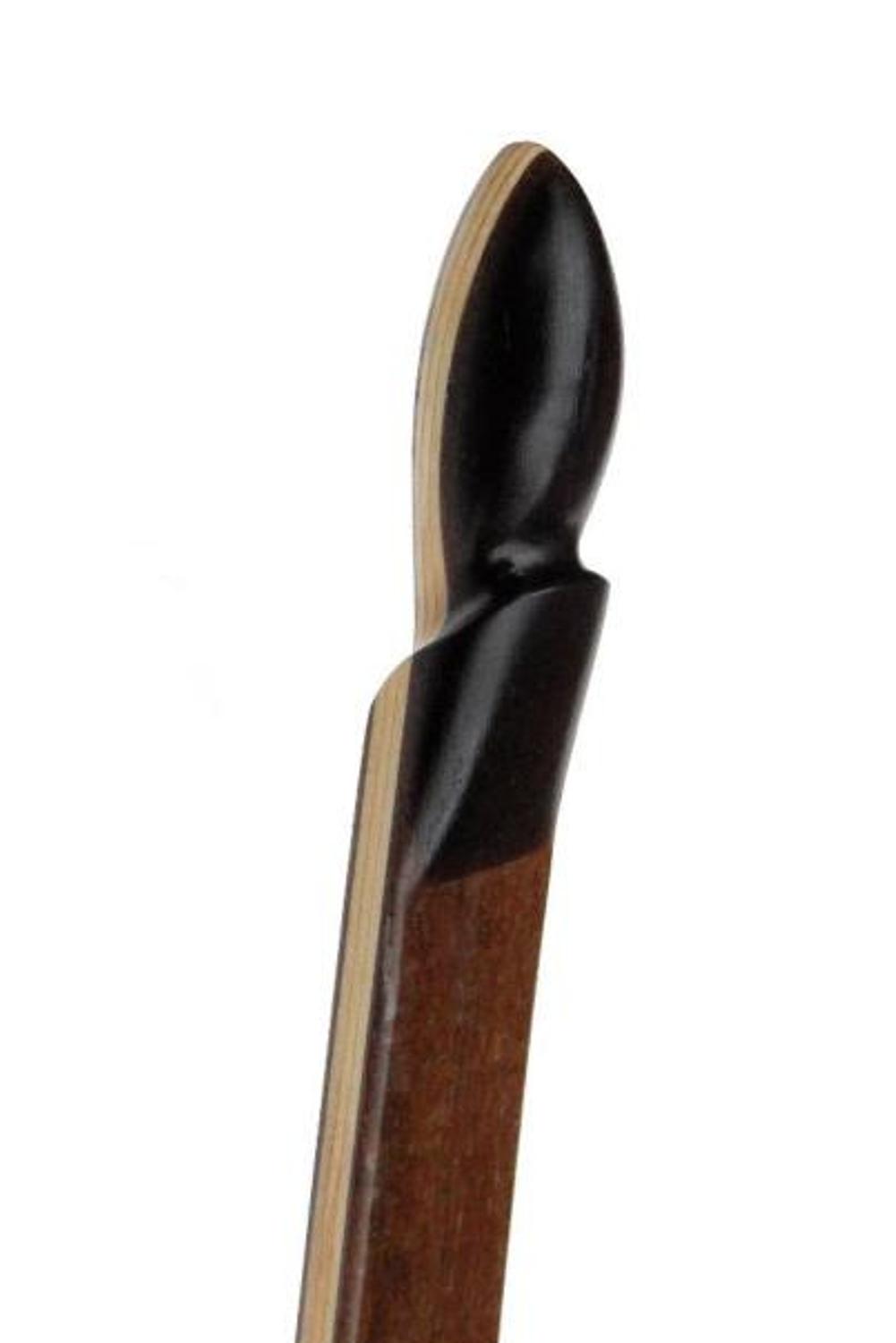

Also wir haben unsere Hornstreifen von Dictum und können absolut nix negatives feststellen. Sind sicherlich die gleichen. Allerdings haben wir sie bislang nur für Tips verwendet.

OK, muss meine Aussage wohl etwas abändern. Hans-Jürgen meinte, für Tips jederzeit, für Hornbogen wohl eher nicht, weil sie doch eine recht unterschiedliche Form (evtl. auch mal ein Loch) haben. Michael Wolf muss wohl auch mal was in der TB darüber geschrieben haben.
