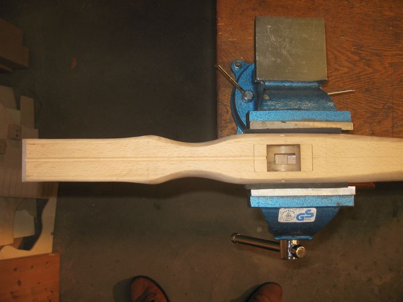

Ich habe an einem Fichtenbalken versucht, mit dem Stechbeitel einen Holraum in Größe eines Nussbrunnens zu machen. Es hat eigentlich gut geklappt und ich hatte keine Probleme, die untere Fläche hinzubekommen.
Ich bin mir immer noch nicht sicher, ob die meisten Nussbrunnen von Hornbogenarmbrusten einen Geweihblock (nur vor der Nuss) oder zwei Geweihblöcke (vor und hinter der Nuss) hatten. Auf vielen Bildern meine ich nur einen Block zu erkennnen. Auf dem Bild im Anhang (ich kann nur einen Geweihblock sehen) berührt der Nussbrunnen auf der hinteren Seite (dem Schützen zugewandt) glaube ich gar nicht die Nuss. Die Nuss ist nur vorne gelagert, oder irre ich mich? Gibt es (möglichst im internet) Bilder, auf denen man den genauen Aufbau eines Nussbrunnens sehen kann? Oder hat jemand eventuell Bilder von Nussbrunnen (auch Eigenbau) gemacht? Ich würde mich über bessere Bilder freuen
Danke und Grüße,
David

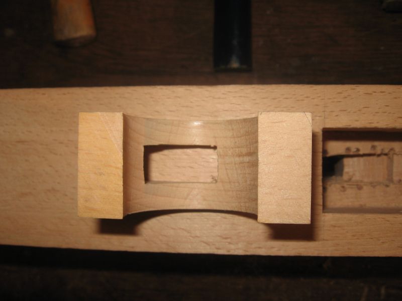

Hi, mein Erstlingswerk wurde aus einem alten kompletten Escheholtzstück ( alte Palette) mit dem Stechbeitel herausgearbeitet.
Hat zwar länger gedauert, aber wenn Du das mit kleinen Schritten machst, kriegst Du auch eine einigermassen Rundung da rein.
Anbei Bild.
Gruss Jürgen

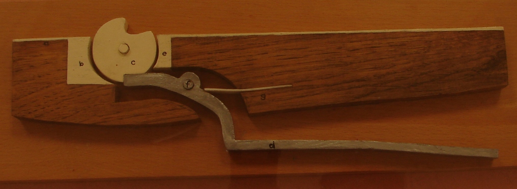

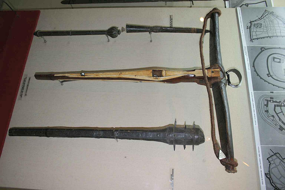

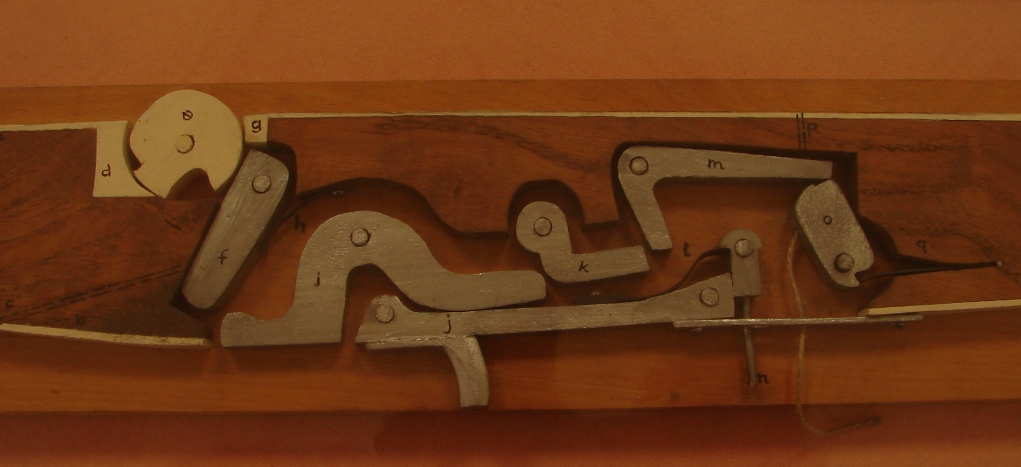

Ich habe im Münchener Jagdmuseum mal einige Bilder von den Armbrusten und dem sonstigen dort gemacht.
Darunter waren auch zwei Funktionsmodelle von Schlössern, vielleicht helfen Dir die Bilder!
