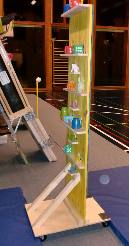

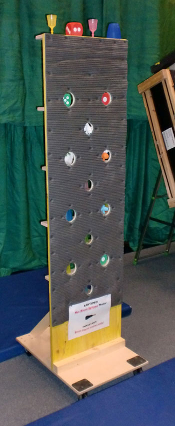

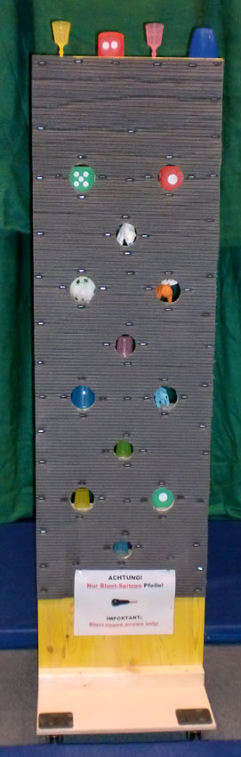

Ich habe letzte Woche ein bisschen gebastelt...
... eine Zielscheibe für die Halle - für Beschuss mit Bluntspitzen-Pfeilen.
Höhe: ca. 190cm total inklusive Rollen unten
Breite: 50cm
Regalbretter um diversen Krimskrams drauf zu stellen.
Alles solide verleimt und verschraubt.
Die Holzplatte ist mit einer dicken Gymnastikmatte überzogen. Diese sollte die Plattentreffer abdämpfen.
ABER... leider hat sich im Praxistest ergeben, dass diese Matte noch zu dünn ist. Die abprallenden Bluntpfeile fliegen noch ziemlich weit gegen den Schützen zurück. Und zwei Pfeile wurden beschädigt.
Ich werde mir also irgendwas einfallen lassen müssen, um die Dämpfung zu verbessern. :D

ich würde hinter die gymnastikmatte schaumstoff machen.
denke da wird mehr energie geschluckt als bei der dicken matte,direkt auf holz.

ALDI Süd hatte letzte Woche billige Gymnastikmatten, falls Du noch mal "nachpolstern" willst.

Ja, Aldi-Schweiz hatte letzte Woche diese Matten auch - aber ich denke, dass weil die so weich sind, es keinen grossen Vorteil bringen würde, noch eine oder zwei mehr drüberzuheften.
Jemand hatte vorgeschlagen, eine Gummimatte vorn hin zu machen - solche dicken Gummitmatten wie die Bauern sie in Pferdeställen oder Kuhställen einsetzen...
... oder eine dicke Schaumstoffmatte...
Mal schauen - ich halte die Augen offen - irgendeine Lösung werden wir bestimmt finden.
