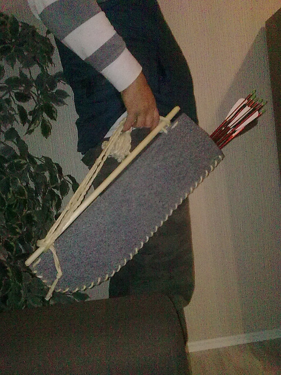

Hallo Genni
Hier ein Link zu meinem Wollfilzköcher.
viewtopic.php?f=18&t=17744&p=300099&hilit=k%C3%B6cher#p300099
Vorlage war das schon erwähnte Buch.
Gemacht hat ihn allerdings eine Freundin. Den Haselstock braucht man nicht, die Pfeile sind stabil genug.
Und nach den letzten Monaten sieht er immer noch wie neu aus.
Der Wollfilz hält die Pfeile auch schön warm, das war ja richtig wichtig in den letzten Wochen. ;) ;D
Grüße Zacki

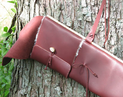

Zwei Köcher in Anlehnung an das Modell von Ötzi:
Genni
Beiträge: 1347
Re: Ötzis Köcher
Beitrag von Genni »
Ah okay, danke für die Bilder :)
Aber ich versteh immer nich nicht ganz wie das funktioniert, dass die Pfeile dadurch vor Nässe geschützt sind UNDnicht herausfallen können ???
