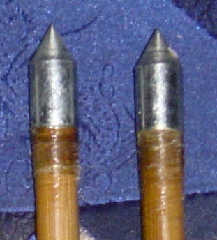

Spitzen mit Epoxyd aufgeklebt und eine Wicklung aus Hanf dahinter für besseres Ziehen und weniger Materialzerstörung an 3D Tieren

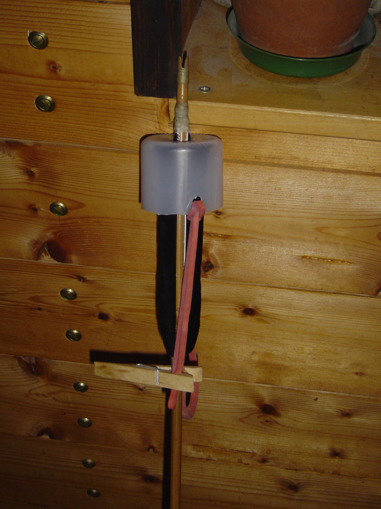

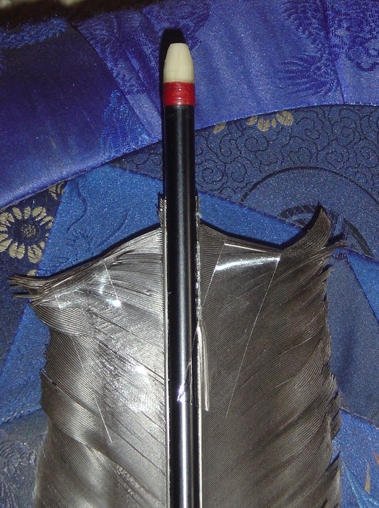

um die hintere Wicklung trotz der überstehenden Federn stressfrei anbringen zu können, hab ich diese Konstruktion verwendet, die zerwuschelt die Federn deutlich weniger als trad. Methoden und es ist daher kein Dämpfen notwendig:

wir sehen hier im Forum ja öfter diese wunderschönen Kyudopfeile wie sie z.B. shokunin baut......... aber mal ehrlich, wer will diese Kunstwerke schiessen, wenn z.B. im 3D Turnier die Wahrscheinlichkeit des Pfeilverlustes enorm hoch ist?
Daher ist die Vorstellung meiner neuen Pfeile weniger dazu gedacht Lob zu erhaschen für kunsthandwerkliches Können, sondern mehr dazu, zu zeigen, dass es möglich ist Pfeile zu bauen, bei deren Verlust nicht der ganze Tag in schlechter Laune versinkt.... und die trotzdem noch ganz ansehnlich sind, wie ich finde.......
Federlänge 14,5 cm ohne den Teil unter den Wicklungen
Yohazu (selfnocke )
nicht hinter einer Nodie plaziert! und mit Hanf gewickelt

Der Federnschutz ist eine super Idee,hat mir eine Frage beantwortet ! Danke !

Mensch Benzi...... dein Tool kommt ja wie gerufen....
Baue mir gerade auch ein paar schlichte Pfeile für MA - Märkte....und habe mich gestern beim wickeln auch schon Gedanken gemacht wie man die Federn schonen kann........
Jetzt weiß ich's .......
Danke !!

das ist der Boden einer kleinen stabilen Plastikflasche, mit der Größe es Lochs müßt Ihr etwas spielen..... damit es nicht über die Federn rutscht, aber locker genug drüber geht um die Federn zurückzudrücken

hier noch eine einfachere Methode um die hintere Wicklung gut anbringen zu können, funzt sehr gut!

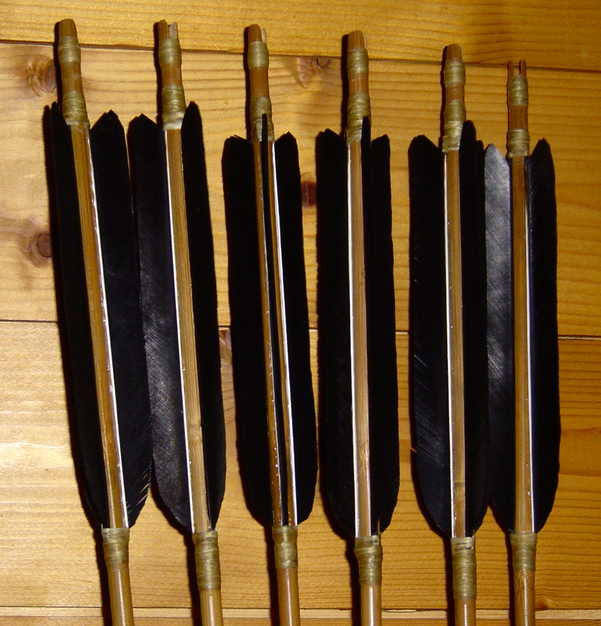

so sehen nun meine aktuellen Yohazu (Selfnocken) in Bambus aus:
trad. geht die Wicklung in Japan nicht bis an den Nockschlitz, mal sehen wie es hält............

Re: einfache Bambuspfeile ("Kriegspfeile")
Mal noch eine Anregung Benzi,
warum richtest Du Deine Schäfte nicht selbst? Dies geht so leicht bei Bambus mit der HLP. Selbst Stufen bekommt man einfach heraus. Der höchste Kostenfaktor Deiner Pfeile sind die Schäfte. Meine teuersten Bambuspfeile liegen bei knapp unter 1 EUR/St. mit zugekaufter Spitze und Federn. Aufs Gramm ausgewogen und ausgespined.
Und, die Selfnocks schauen richtig gut aus!
@Frankster
danke!
weil ich bisher keinen Bock auf Baumarktbambus hatte......... und meine Pseudosasa Japonica Pflanze noch etwas braucht, drei Schäfte hab ich ja beim Nachbarn "geklaut" aber der will noch ein paar Stängel im Garten behalten
Grüße benzi
danke!
Frankster hat geschrieben:warum richtest Du Deine Schäfte nicht selbst? ....Meine teuersten Bambuspfeile liegen bei knapp unter 1 EUR/St. mit zugekaufter Spitze und Federn. Aufs Gramm ausgewogen und ausgespined.
