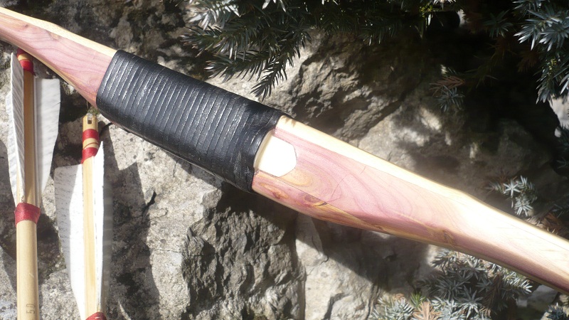

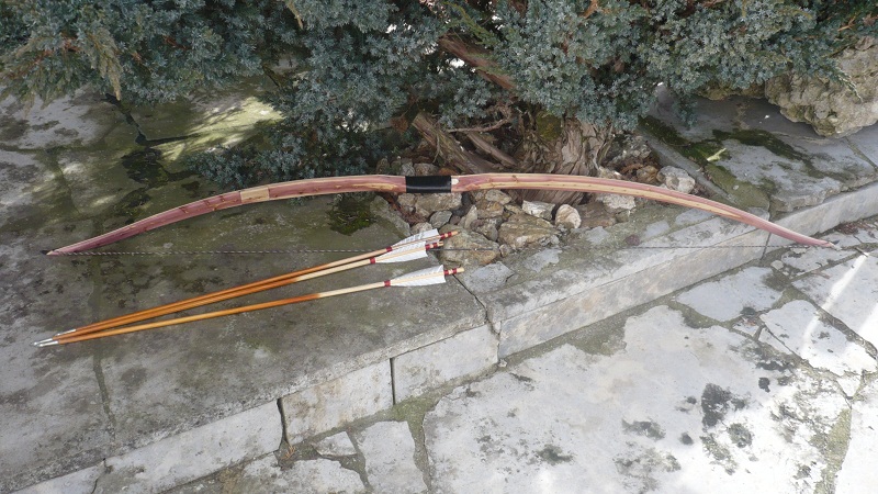

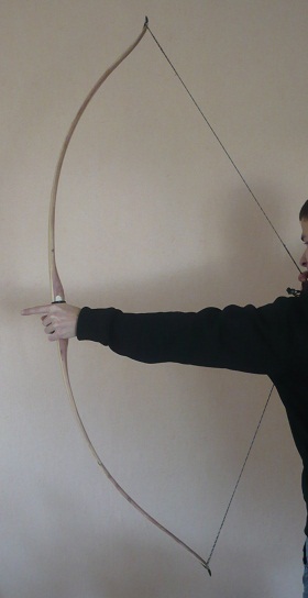

64" Red-Cedar-Bambus Flachbogen mit leicht geflippten Enden, asymetrisch, Halbpyramidal

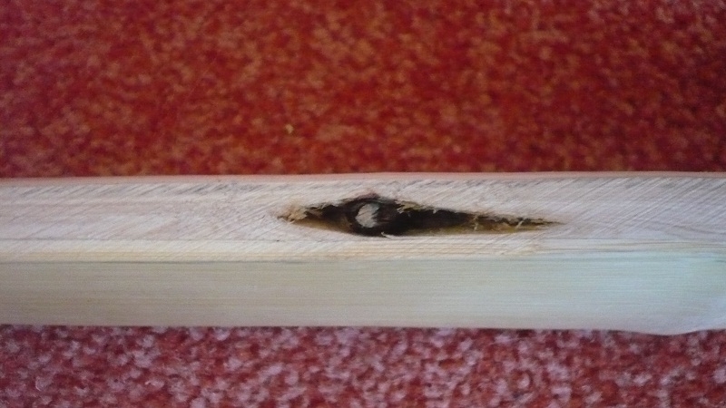

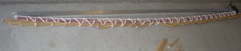

Reparaturstelle eines Totastes am unteren WA- Danke an euch für die Tipps zur Reparatur
Seil-Keil-Methode; kein Perry-Reflex. Rohling hatte natürlichen Reflex von ca.10cm. Reflex ist weg, Stringfollow 1cm.Set nach dem Abspannen 2cm- geht zurück auf 1cm.
48# bei 28"
Gewicht mit Sehne 520g

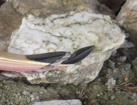

Nocken Mooreiche; Pfeilanlage Knochen; Griff Lederband
200 Schuss
Finish Wachs
Bogen zieht sich angenehm ohne besonders Stacking. Kaum Handschock. Oberer WA ca. 5mm mehr Standhöhe. Tiller passt nicht ganz, aber ich lass ihn so, weil er nach meiner Meinung gut wirft. 33g schwere Holzpfeile mit 4"Federn ca. 165m.
Ich bin glücklich- den verschenk ich diesmal net :)

Seil-Keil
Seil-Keil
Totast
Totast
Reparatur Totast
Reparatur Totast

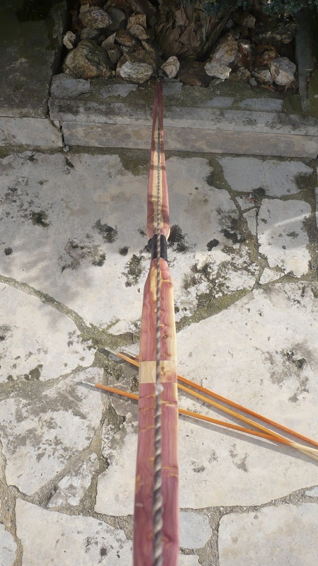

Das Holz hat mir ganz schön die Krallen gezeigt- deshalb die Nockenform
wie immer, Lob, Kritik und Anregungen erwünscht. Ich hoffe, das euch Rufus genau so gefällt wie mir.

Ja fein, sieht doch gut aus!
Ein Jammer, dass das Einsatzstück nicht rot ist!!
Tolle Farbe sonst!!

Sehr schöner Bogen. Von Rotzeder bin ich farblich eh begeistert. :)
Hast du den Splint (bzw. die Splintseite) am Bauch und die Kernseite außen?

@Rabe
ja ganau, hatte leider kein farblich passenderes Stück mehr. Werde dort wohl die Beschriftung platzieren :(
@Mandos
nein, der Kern ist der Bauch.Zentral im Kern war dann diese helle Stelle, die wie Splint aussieht. wäre wohl niormal für einheimische red cedar ohne besonder Holzqualität.

Sehr schön, gefällt mit sehr gut... Und auffällig guter Tiller! *Daumen hoch*
Ravenheart hat geschrieben: Ein Jammer, dass das Einsatzstück nicht rot ist!!
Tolle Farbe sonst!!
Der Bogen wird in den nächsten Wochen eh braun. Vielleicht kann mal Pyromir das Holz der *WhiteWidow* ablichten. ;)
Genni
Beiträge: 1347
Re: Rufus - der Rote
Beitrag von Genni »
Jo, kann ich bestätigen, So schön Eastern Red Cedar auch ist, das wird seeehr schnelle braun/grau.
Mein Stave stand ein paar Wochen im Keller mit nur ein oder zwei Schlitzen durch die Licht reinkommt und auf der oberen Schicht sozusagen ist schon fast die ganze Frabe "raus" :(

...der sieht echt klasse aus!Das Holz erinnert mich sehr an Wachholder,riecht es auch so stark? Das Problem bei allen roten
Hölzern wie Flieder,Wachholder oder Zwetschge ist,dass der Farbstoff nicht lichtecht ist,will heißen ,verfärbt sich bei UV-Licht.
Duch Zusatz von Pigmenten ins Öl lässt sich der Prozess ein wenig entschleunigen! Stefan

@ Tiro
Sehr schöner Bogen! Gefällt mir gut!

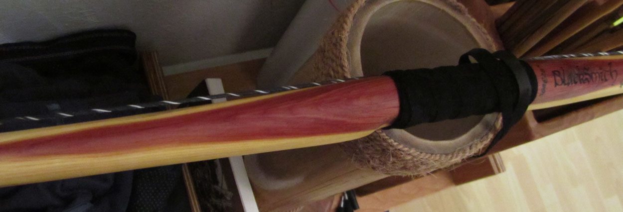

Nur die rötliche Farbe scheint mir ein bisschen blass. War sie schon immer so hell?
Ich denke, die Farbe würde intensiver, wenn du den Bogen ölen anstatt wachsen würdest.
@ die anderen
Blacksmith77K hat geschrieben: Der Bogen wird in den nächsten Wochen eh braun.
Genni hat geschrieben:Jo, kann ich bestätigen, So schön Eastern Red Cedar auch ist, das wird seeehr schnelle braun/grau.
Sorry - aber mit diesen Aussagen bin ich nicht einverstanden.
Meine RedCedar Fiona ist nach wie vor sehr intensiv rötlich gefärbt.
Lediglich das Splintholz hat sich leicht gelblich verfärbt.
Wie man auf den Originalfotos sehen kann - hat sich das Rot nicht verfärbt:
http://www.blacksmith77k.de/?p=571

Finisch ist Wachs mit HLP erwärmt, damit es schön ins Holz eindringt.
Dein Bogen scheint Red Cedar mit besserer Qualität zu sein. Die Struktur ist homogener und die Ringe sind auch viel feiner als bei mir. Mein Holz war sehr stark verastelt und teilweise beschädigt. Deshalb Splint runter und das Bambus drauf.
Trotzden hoffe ich, dass die Farbe noch ein bissl hält

Blacksmith77K
Beiträge: 6025
Beitrag von Blacksmith77K »
Hmm, erstaunlich. Mit braun meinte ich eher dunkel, also das Leuchten der Farbe ging raus. Das das bei Fiona nicht der Fall ist... muss was besonderes sein! ;)
