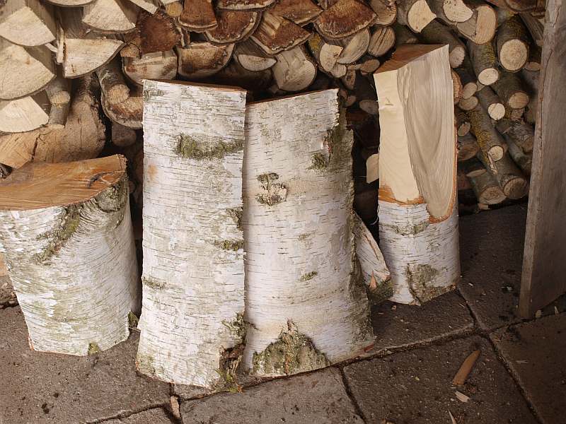

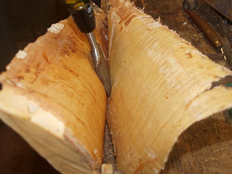

1. Birkenrinde ernten
Man suche sich entsprechende Stammstücke und spalte diejenigen Bereiche mit guter, flächiger Birkenlederbestückung ab. Nun sollte man nicht zu lange warten: Solange die Birke im Saft steht, reicht es auch, mit einem breiten Stechbeitel unter die Lederfraktion zu fahren und das Ganze vorsichtig abzuhebeln. Das geht ohne Klüpfel ode rHammer, nur sanft drücken. @Tscho: Berechtigte Frage, klare Antwort: nein! Wenn du dir mal einen verrottenden Birkenstamm anschaust: Das, was am Schluss noch übrig bleibt, ist dieses Birkenleder.
Das ist der pure Kork. Weinkorken (von der Korkeiche) sind ja auch über 100 Jahre haltbar und das sogar im Wein, nicht nur im Wasser. Versiegeln kannst du (mit Lack oder so), mußt du aber nicht.

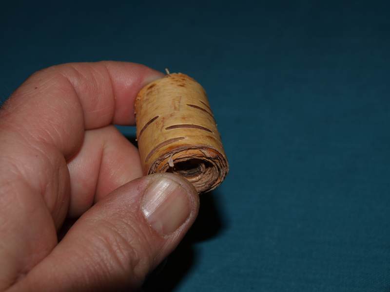

Das abgetrennte Birkenleder-Stück. Man schaut auf die Innenseite.
Hier das Birkenleder von außen, wie man es kennt. Das Leder hat die Eigenart sich einzurollen und zwar mit der Außenseite nach innen in die Rolle. Entsprechend sollte man auch verkleben. Im Gegensatz zur Papierbirke von Skerm hat man dann einen Bogen mit brauner Birkenlederfarbe statt weißer. Tatsächlich hat kaum einer der alten Reiterbogen, die ich bislang betrachten durfte, eine weiße Farbe. Dies wäre auch nicht sehr sinnvoll, denn die weiße Außenhaut schilfert schnell ab und darunter ist eh alles braun bzw. gelblich.

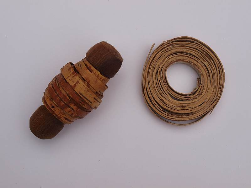

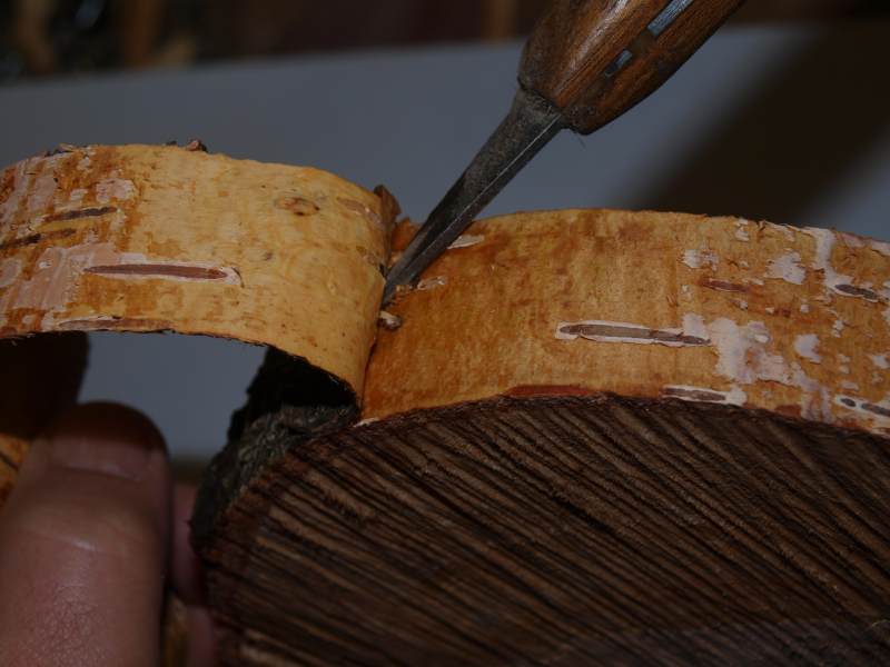

2. Birkenrinde weiter verarbeiten
Wenn man Stücke für das flächige Belegen des Bogens benötigt, dann empfiehlt es sich, irgendwo am Stamm ein passendes Stück ohne Borke ausfindig zu machen und ab zu spalten.
Möchte man dagegen eine spiralige Wicklung anbringen, dann benötigt man lange Streifen, die man am besten von rund um den Stamm verlaufender glatter Rinde gewinnen kann. Ein Stamm von 30 cm Durchmesser ergibt dann ( Durchmesser mal Pi) rund 1 m lange Streifen. Um einen ganzen Wurfarm zu belegen, muss man dann stückeln. Doch davon später.
Ich habe mit der Kettensäge einfach runde Scheiben von 5-10 cm Höhe gesägt, die rundum einwandfreie Rinde besaßen. Diese Scheiben habe ich dann komplett gekocht (bei Ernte im Sommer) und konnte dann das Birkenleder abziehen.
Der abgezogene Streifen kann als Rolle beliebig lange gelagert oder gleich zurecht geschnitten werden.

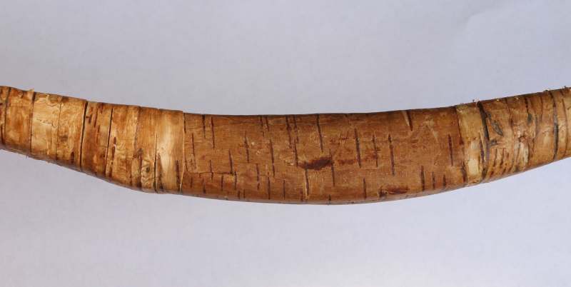

Für spiralige Wicklungen der Rinde am Bogen kann man die noch weiche und elastische Rinde schon zuschneiden. Dazu eignet sich eine Schneidlade.
viewtopic.php?f=67&t=15811
Auf der zu klebenden Seite (in der Regel die weiße Außenseite) kann man dieses Band noch beschleifen, am besten auf der Rolle vom Bandschleifer.
Zur Lagerung wickelt man das Birkenlederband auf ein Wickelholz oder formt eine Rolle. Das trockene Birkenleder läßt sich beliebig lange lagern. Bei der späteren Verwendung muss es wieder geschmeidig gemacht werden. Dies geschieht durch kochen.

3. Birkenlederstreifen spiralig aufziehen
Eine Besonderheit beim Jargalantbogen war die Abdeckung mit spiralig aufgewickelten Birkenlederstreifen.
Dazu sind folgende Schritte nötig:
1. Die eingelagerten und geschnittenen Streifen (s.o.) kochen und auf ein Abrollholz wickeln
2. Bis zur Verarbeitung kann man diesen Streifen in Wasser legen
3. Den Kompositbogen satt zweimal mit warmen Hautleim einpinseln
4. Den Streifen spiralig aufwickeln und dazu vorher auch den Birenlederstreifen sukzessive an der innenseite mit Hautleim bepinseln oder aber: Das ganze Bündel in Hautleim einlegen (alles eine klebrige Sache).
5. Da das Birkenrindenstück nicht ausreicht für einen ganzen Wurfarm, muss gestückelt werden: Zu verbindenede Enden anschärfen, übereinanderlegen, mit Stecknadel fixieren und spter mit dem Gummizug festhalten
6. Nach dem Aufwickeln alles mit der HLP erwärmen, an-gelieren lassen und..
7.mit dem Hosengummi auf Stoß umwickeln, damit alles schön straff anliegt
8. Wenn alles trocken ist, sollte man den ganzen Bogen noch mit einem scharfen 120er Papier überschleifen

4. Birkenleder am Bogen
Der fertige Belag in der Nahaufnahme, spiralig gewickelt
Der fertige Belag in der Nahaufnahme, flächig geklebt
Man kann den Belag überschleifen und lackieren oder einfach so lassen. Haltbarkeit im trockenen Klima: rund 1200 Jahre.
