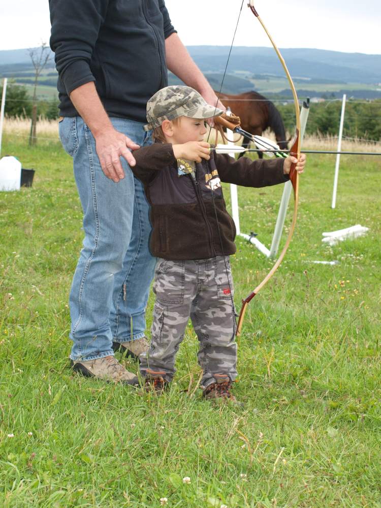

Reicht das Bild für den Vollauszug im Rahmen der Spielregeln? ;)
(mit freundlicher Genehmigung des Vaters)
Da mußte Daddy mal ran

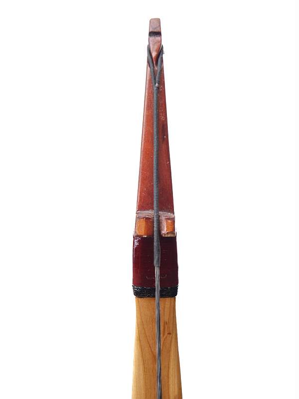

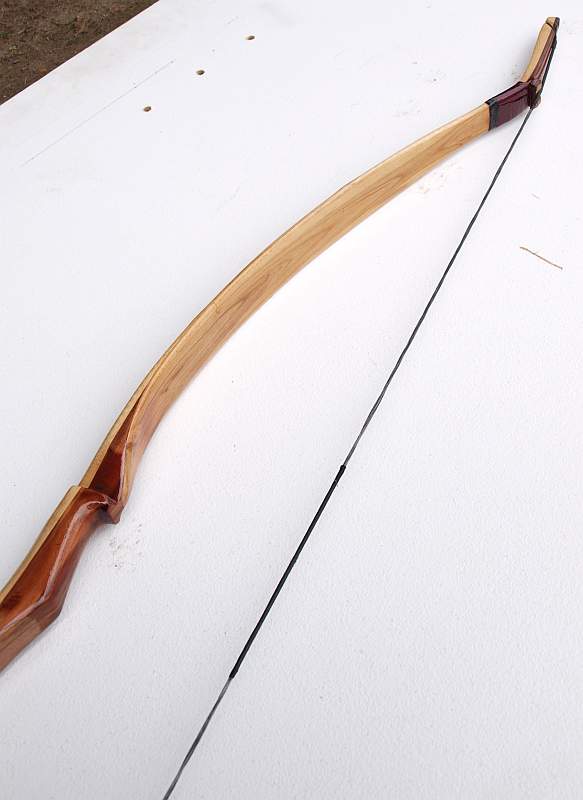

Der Bogen von der Bauchseite mit Pflaumenholz-Facing und der doppelten Pfeilauflage auch für den späteren Daumenablass.

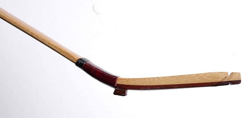

Bogentipp mit den geraden Siyahs, doppelter Sehnenkerbe und Sehnenbänkchen
Die Sehne liegt in einer Kerbe des ledernen Sehnenbänkchens

Ist der Bogen auch für die nächsten Jahre konzipiert? Ja, oder? Sonst wären die Syiahs und der Bogen insgesamt für 20" Auszug n bissl kurz...

@Genni: s. Bild vom Vater, da ist noch Luft drin. Wenn so ein Bogen 5 Jahre geschossen wird, ist das eine lange Zeit.

Für den kleinen auf dem Bild sieht er aber schon noch exorbitant groß aus :D *lach*

Hui, der zieht den Bogen ja aus, als wären Horn und Sehnen aufgelegt.
