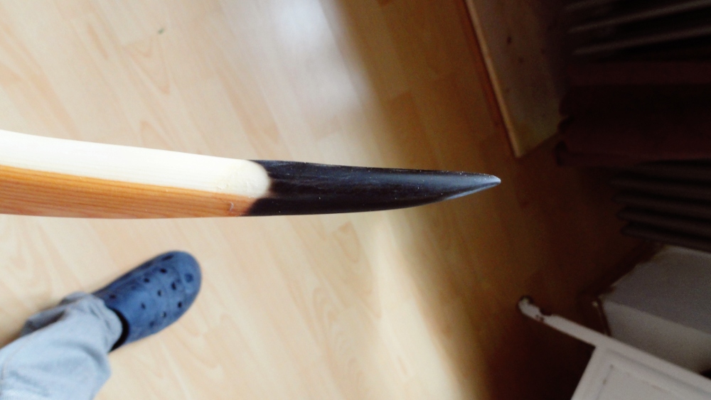

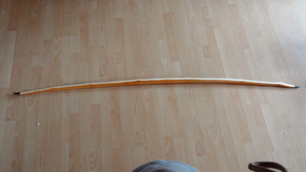

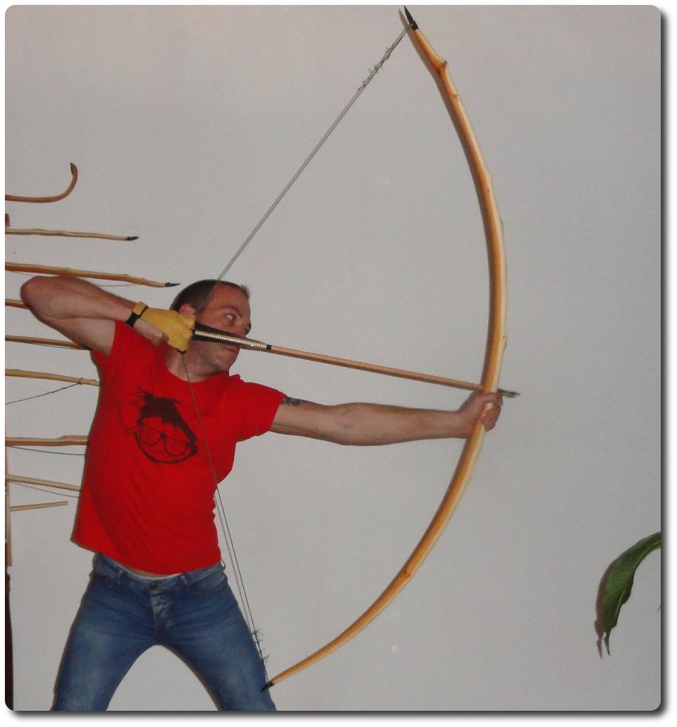

Ok, hier mal ein anderer Style.
74" Welsh-Class Bow mit 110#32"

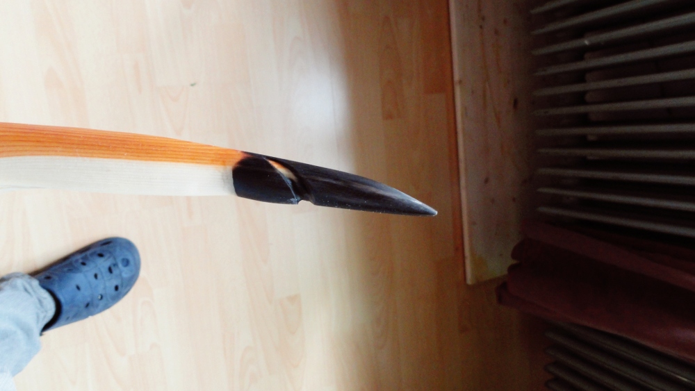

Weitere Vorgaben: Kuhhorn (...kein Wasserbüffel...) und Sidenocks. Im übrigen sind Sidenocks irgendwie sinnvoll und ich ziehe in Erwägung, diese öfter mal reinzuschnitzen. Das Auf- und Abspannen ist wesentlich angenehmer!
Sehne: 18 Strang SPECTRA 652

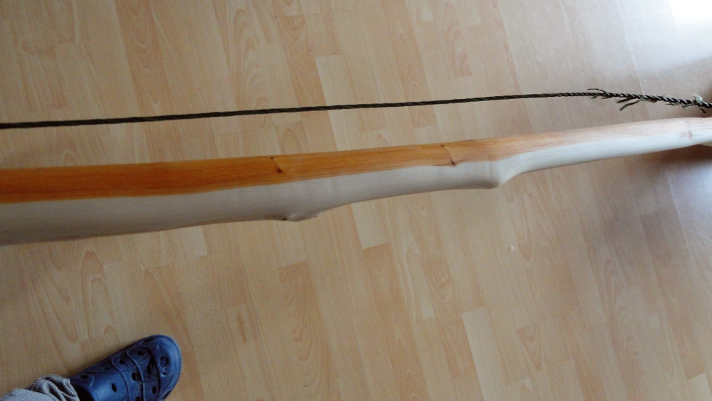

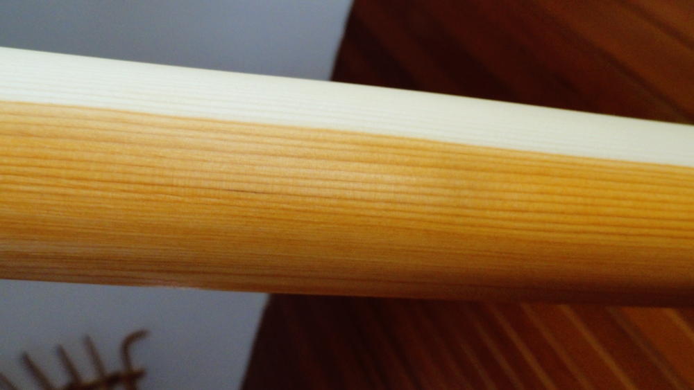

Das Holz selbst ist ohne reduzierten Splint (...also absolut A ...) und liegt bei runden 50rpi.
Jo, mehr kann ich net sagen außer: das Teil hat Power wie Sau!

total schöner Bogen
Wie kommst du auf die Sache, das die früher keinen Splint reduziert haben?( oder anders ausgedrückt. Was ist daran nicht "A"?)
lg Johannes

Echt knuffig, das Teil. Du hast da auf ein wirklich schönes Stück Holz zurückgegriffen und einen exzellenten Bogen gebaut. Die spitzen (Side-)Nocks sehen richtig gut aus, auch - aber das weißt Du ja - wenn ich das rein optisch gar nicht so mag, dass das Holz durch die Auflage kommt. Aber anders geht das eben nicht und nachher liegt sowieso die Schnur drüber.

Weil es nunmal Fakt ist, dass ALLE (...ok, MaryRose Bögen, insofern muss das auf die Welsh Bogen nicht zutreffen...) MR-Bögen auf ihrem Rücken die Struktur der abgeplatzten Rinde tragen.Johannes hat geschrieben: Wie kommst du auf die Sache, das die früher keinen Splint reduziert haben?( oder anders ausgedrückt. Was ist da dran nicht "A"?)

Ich wart ja immer drauf an seinen Tillerbildern , dass er es irgenwann nicht mehr schafft den Fuß auf dem Boden zu halten

Bombenteil, absolut erste Sahne. Und wie ich auch gestern aus'm Chat weiß, hat der Bogen nicht nur so deftig Power, sondern ist nochmal extra abartig böse zu ziehen, weil er so kurz ist *gg* !
Ich bin schon sehr gespannt darauf, wie der neue Besitzer (ich weiß ja, wer's ist ) mit dem heftigen Kriegsgerät klarkommt.
Übrigens schön, auch mal Sidnocks von dir zu sehen!

Ähm, der neue Besitzer kommt doch gar nicht mit nach RhenenMandos hat geschrieben:Der rüstet ja deftig auf vor Rhenen.

Schweizer Eibe?
Aber egal, wir sind ja in der Präsentation.
@Blacky
Schweizer Eibe?
Kann ich dann davon ausgehen, dass du neues Sehnengarn hast und ich die Sehne weiterschießen kann?Sehne: 18 Strang SPECTRA 652

Jo, kannste behalten. Und ja, schweizer Eibe.

Aaaahhhh...what a beauty..... I think that very soon I will ask you to make a bow for me, in this style. Beautifull bow, lovely contrast.......

Boah ey - die Hornnocks sehen aus, als würden sie direkt aus dem Holz wachsen. Du bekommst die mit jedem Bogen hammermäßiger hin.

mal wieder ein Guzzle von Blacky. ( Soviel mal wieder zur Frage muss es immer EIbes sein) Definitiv ja den welches Holz ist schöner als Eibe in Farbe und Form?
Jo,
Gruss Jürgen
@ Tscho ich glaube bis der Blacky 70 ist wirds wohl dauern, bis er den Fuss nit mer unten halten kann.Da sieht er dann aus wie ein Waliser mit typischen Knochen wie ein alter Mary Rose Schütze.Gell!
