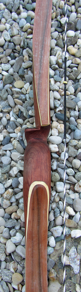

Das Griffstück mit tiefen Pistolengriff und einer Büffelhornplatte auf dem Shelf

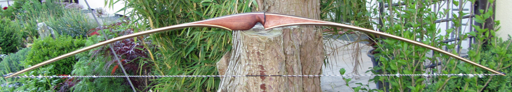

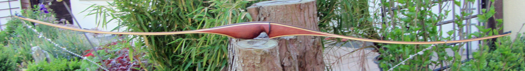

abgespannt
abgespannt
Standhöhe
Standhöhe
Overlay
Overlay

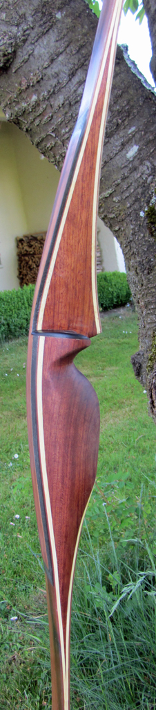

Griff
Griff
Vorderansicht
Vorderansicht
Vollauszug
Vollauszug
