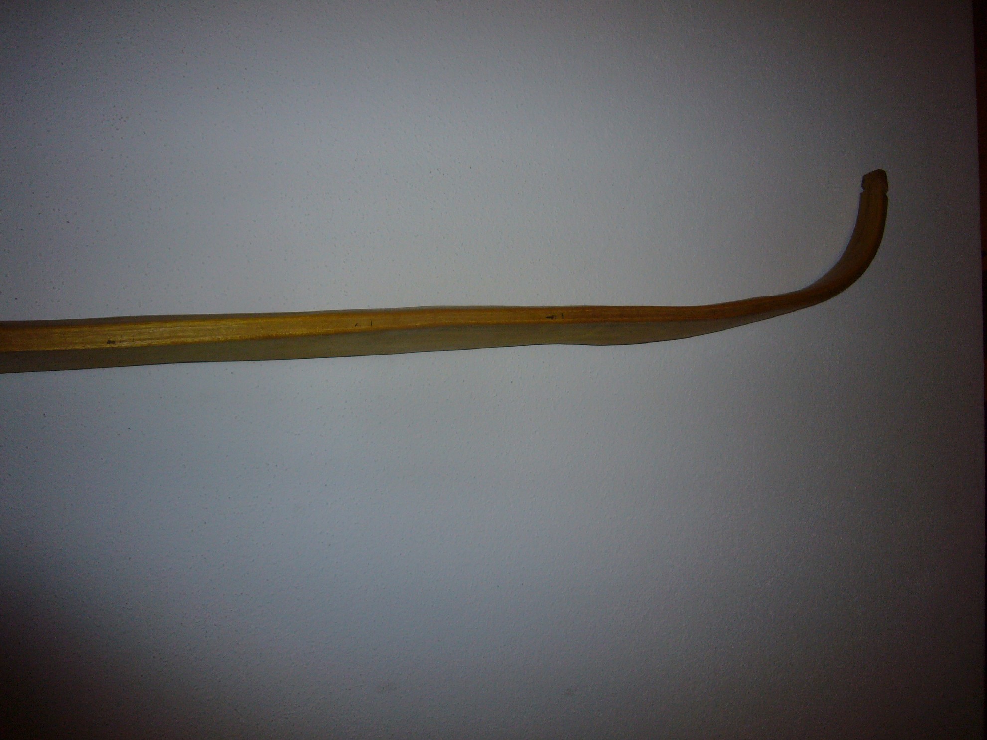

Hey Bogenbauer!
Beim ersten Versuch einen Arbeitenden Recurve ohne Backing zu bauen, sind mir nach dem Dämpfen der Recurvenden ein paar kleine Risse im Rücken aufgefallen.
Die Risse sind sehr klein und ca, 1,5-2mm lang.Könnte fast wetten, dass sie erst beim Trocknen entstanden sind.
Nun gut, sie sind jedenfalls mitten und nach dem Recurve im Wurfarm, was soll ich jetzt am besten tun?
Hier übrigens noch ein paar Fotos damit ihr eine Bessere Vorstellung über mein Projekt bekommt(Die Risse sind einfach zu klein und von den Resten der Frühjahrsschicht fast nicht zu unterscheiden). Über kleine Hilfen wie man einen arbeitenden Recurve richtig Tillert wäre ich auch sehr froh ich taste mich nämlich so ein wenig blind mit ein paar Bildern vor, ohne zu wissen wie stark ich die Enden machen soll ohne sie zu überlasten. Aber vielleicht hat es sich ja eh schon erledigt mit den Rissen...
Na ja jedenfalls kommt er momentan auf dem Tillerbrett bei 50# so seine 15 cm runter (also noch recht Steif). Hab mir nämlich auch schon überlegt, die Recurfes so einfach steif zu lassen wie sie jetzt sind und einen Statischen Recurve draus zu machen dann müssten die Enden ja halten tun sie ja jetzt auch ??? ...

Wie lang ist er denn? evt kannst du ihn ja noch einkürzen. Auf deinen Fotos sieht man leider überhaupt nichts von deinem Problemchen, mach mal, wenn möglich schärfere.

Auf den Fotos kann man die Risse leider nicht sehen, da diese deiner Beschreibung nach fast unsichtbar sind und mit der Maserung laufen, würde ich ihnen nicht zuviel Aufmersamkeit schenken.
Da die Risse nicht quer zur Maserung laufen, ist die Ursache sicher nicht bei der Dicke der Recurves zu suchen sondern eher bei der Trocknung - besonders wenn der Rohling vor der Bearbeitung noch zu feucht war.
Bei einem meiner Bögen ist das auch so geschehen, allerdings nur 1 Riss, der war dafür 7cm lang und im arbeitenden Wurfarmbereich. Ich hab dünnflüssigen Superkleber in den Riss laufen lassen, trocknen, schleifen und gut wars, der Riss hat sich bis jetzt auch nach tausenden Schüssen keinen Milimeter verändert.

Zu der Frage wie lang mein Bogen ist hier die Maße:
170m lang (mit Recurve). Wa. (35cm) 5cm breit dann verjüngt ersich auf 12 cm an den Tips.
Möchte den Bogen auf 60# bei @ 29 getillern.
Der Wa. der die Risse aufweist hat zusätzlich eine Verdrehung (siehe Bild) wie geht man da beim Tillern eines Recurves vor? Ausgeleichen (also die nach oben gedrehte seite schwächen) oder lieber gleichmäßig mit der Verdrehung arbeiten. Die Trocknungsrisse treten übrigens genau in dem Wa. nähe der Verdrehung auf.

Hmm Verdrehung? Aber die Recurves sind genau gerade zueinander ausreichtet oder? Das MÜSSEN sie zwingend sein. Sie drüfen absolut nicht schief zur Biegeebene stehen, sonst verdreht sich der ganze WA und die verdrehung ist nur ganz schwer, bis unmöglich raus zubekommen.
Wenn die Recurves schief sind, weil das Holz schief ist, dann MUSST du nochmal dämpfen und die Verdrehung beseitigen.

Um ein paar Fragen zu beantworten: Die Recurves hab ich so gut ich konnte aufeinander abgestimmt d.h. die Enden und der Griff bilden eine Linie. Der oben Abgebildete Wa. geht im letzten drittel des Recurves (da fägt die Drehung an) bis 20 cm danach aus der Mitte so ca. 8mm an der schlimmsten Stelle.
Drei mal könnt ihr auch raten warum ich den Recurve zwei mal hab machen müssen ::). Dabei und beim Sonnenbad sind die Kleinen Risse dann wohl auch entstanden.
Warum sollte ich die Recurves eigentlich kleiner Machen? Ist es denn wichtig, dass die Sehne nicht mehr in der Kurve liegt wenn der Bogen auf Spannhöhe ist? Wenn wenn`s nur um die Risse geht die Dinger wären dann immer noch drin.
Ich hab ihn heute fast schon zum aufspannen herunter getillert, und ich muss sagen, dass mit dem Harz scheint gewirkt zu haben. Die Recurves mach ich jetzt nicht mehr viel dünner höchstens ein wenig kürzer (wenn es denn sein muss).
Eine Frage hab ich aber noch, wenn ich einen verdrehten Wa. ein wenig ausgleichen möchte, nehme ich dann beim gespannten Bogen die Seite am Bauch ab, die sich nach unten hin Verdreht, oder die sich nach oben hin verdreht (Draufsicht auf Bogenrücken).

wenn ich oben richtig gelesen habe, sind deine Wa-Enden 12mm breit, also für Osage noch sehr breit. Mach an der Seite, die aus der Mitte läuft mal 3-4mm weg (bis zum Beginn der Recurve-Biegung gleichmäßig auf null auslaufen lassen). Das könnte dein Problem ohne zusätzliches dämpfen lösen oder auf ein verträgliches Minimum reduzieren.
zum kürzen der Recurves:
auch das könnte als zusätzliche Maßnahme hilfreich sein um die Sehne in die Spur zu kriegen, das sollte aber auch wirklich der einzige Grund für eine Kürzung sein.
Der Sinn von Recurves ist es ja, die Sehne über einen größt möglichen Bereich am Wurfarm anliegen zu lassen - das gibt dem Bogen die zusätzliche Vorspannung und Speed ;) .
