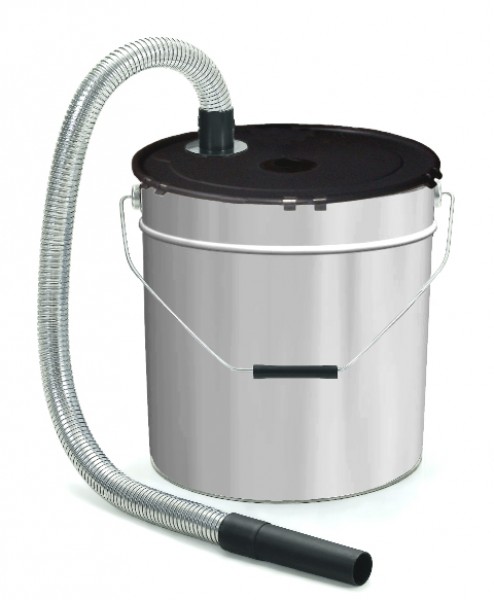

mit was behandelt ihr eure bandsägeblätter ? bei den kettensägen wird die kette dauernd mit öl geschmiert.
ich reibe mein bandsägeband mit seife ein...trick vom dorfküfer.
funktioniert ein herkömmlicher ascheeimer als staubabsauge ?

Allerdings mit unbehandelten Bändern und ohne Absaugung. So ein Ascheding geht bestimmt, kommt halt drauf an, was für einen Sauger du dransteckst.
Re: bandsägeblatt + staubabsauganlage
Ich hab so einen Aschesauger mal als provisorische Zentralsauganlage verwendet - allerdings hab ich 2 Staubsauger hinten dran gehängt - und war recht zufrieden. Das hab ich aber gemacht weil ich die Teile alle rumstehen hatte.
Wenn ich neu kaufen würde dann gleich einen echten Werkstattstaubsauger. Die sehen aus wie dein Aschesauger nur mit eingebauten Motor. Die haben auch die richtigen Filter eingebaut für groben Schmutz. Es gibt auch Aschesauger mit eingebauten Motor.

!!!WARNUNG EXPLOSIONSGEFAHR!!!
Je feiner der Holzstaub ist, desto schneller bildet er mit der Luft ein explosives Gemisch, welches leicht entzündlich ist.
Meine Meinung nach lieber ein Gerät anschaffen, wo dafür geeignet ist oder alles herunter kehren und den großen Haufen Späne beseitigen.

die explosionsgefahr ist im raum mit feiner staubverteilung erheblich höher als in einem geschlossenen behälter.First-break hat geschrieben:!!!WARNUNG EXPLOSIONSGEFAHR!!!

Noch besser als die Ascheteile funktioniert ein Zyklonabscheider! Kuckst hier: http://youtu.be/-Ct5R6_bj80
Die kann man sich sogar auch selbst bauen... Anleitungen gibts auch bei YT!

leider ist mein platz in der garage begrenzt.da passt kein grosses fass rein.
