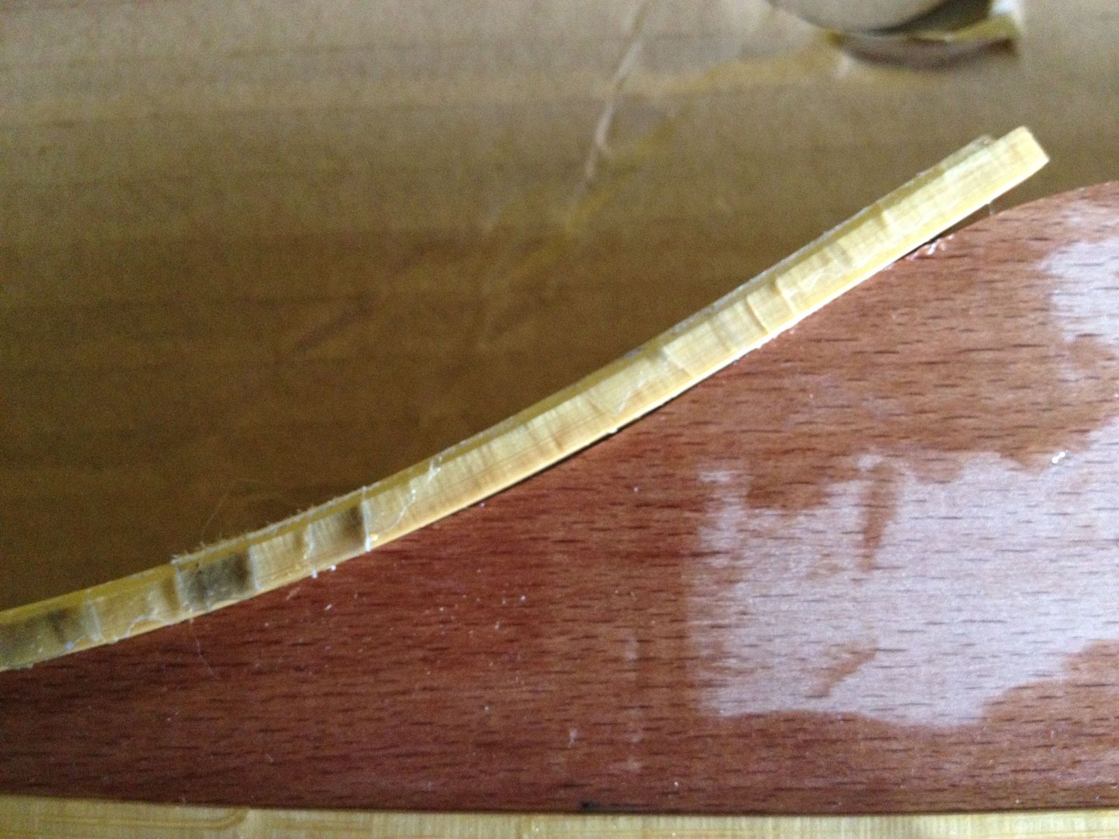

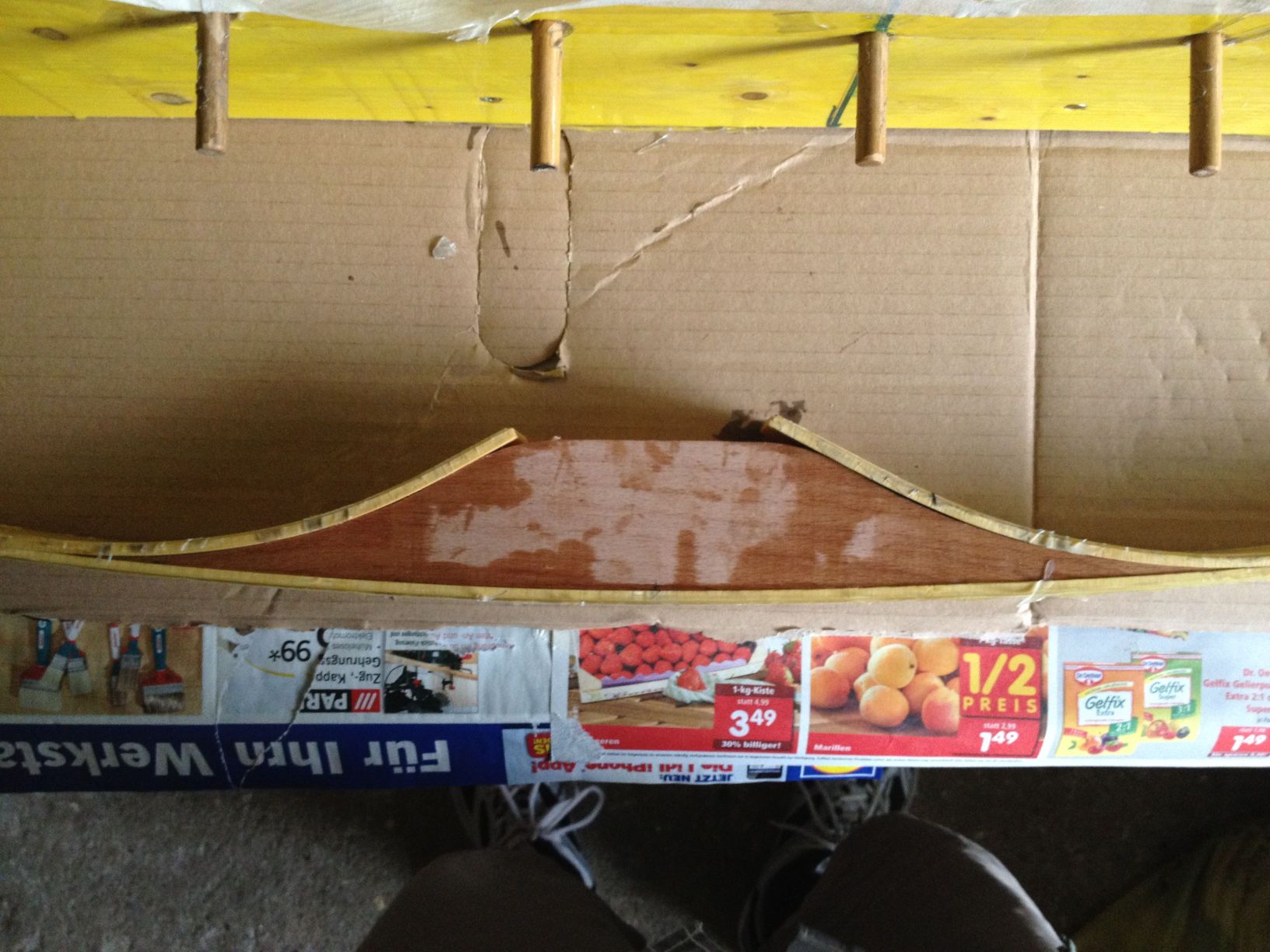

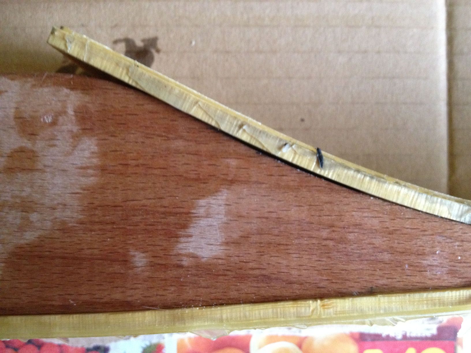

ich hab heute meinen ersten Langbogenrohling aus der Form geholt.
Hier die Eckdaten:
Wurfarme: Bambus, 38mm breit, Taper 2mm/m, Laminate je 87cm lang (am Rücken gespleisst) + 1mm Glas auf Bauch und Rücken (Gesamtstack: 10mm)
Griffrohling: 16,5", Rotbuche, 38mm breit, 55mm hoch
Kleber: R&G Epoxy L mit Härter L (26h ausgehärtet)
Grundsätzlich hätte es ein Langbogen 64" NTN, re/de, nach der Anleitung von Swissbow werden sollen. Heute Mittag hab ich bemerkt, dass das Epoxy nicht ordnungsgemäß ausgehärtet ist. Wahrscheinlich war es ein Mischfehler meinerseits (meine Küchenwaage hatte mittendrin den Geist aufgegeben). Auf jedenfall ist das Epoxy nicht hart geworden sondern weich geblieben - mit einer Konsistenz wie festes Silikon.
Aber selbst mit ordnungsgemäßem Mischverhältnis, hätte der Bogen wahrscheinlich nicht gehalten. Auf der Rückseite des Griffstücks im Bereich der Fadeouts hat sich das Bambuslaminat vom Griffstück abgehoben. Schon beim Probelauf hatte ich bemerkt, dass sich das Laminat nur schwer an das Griffstück anpressen ließ. Deshalb hab ich das Griffstück noch etwas nachgearbeitet und die Laminate etwas überstehenlassen, um diese besser in die Form pressen zu können. Hierzu wurden alte Fahrradschläuche verwendet, diese dürften aber zudem noch etwas nachgegeben haben, weshalb sich das Laminat dann schlussendlich abgehoben hat.
Meine Frage ist nun, wie ich das Abheben der Laminate verhindern kann? Auf jedenfall werde ich das nächste Mal die Steigung der Fadeouts etwas veringern. Eventuell hat ja noch jemand einen Tip für mich? Die zweite Frage ist, ob ich die Laminate irgenwie wieder voneinander trennen kann, um den Bogen eventuell neu zu verkleben?

zu deinen Fragen kann ich persönlich nur soviel sagen, dass du auf die Laminate am Griff noch etwas drauf bzw. drunterleimen solltest.
Schau mal hier bei Sam Harper:
http://poorfolkbows.com/ipe1.htm
Epoxid-Verklebungen kann man mit der Heißluftpistole lösen.

Schade dass es nicht funktioniert hat - aber nicht entmutigen lassen, insgesamt sieht das recht vielversprechend aus.
Warum der Kleber nicht ausgehärtet ist, kann man aus der Entfernung nur schwer sagen. Überlagerung mal ausgeschlossen, ist ein falsches Mischungsverhältnis meist die Ursache; so wie das bei Dir gelaufen ist, ist das ja echt ärgerlich. Dennoch sollte man wie von Haithabu empfohlen eine Digitalfeinwaage verwenden - kostet so 10 bis 15 Euro und die Anschaffung rechnet sich sehr schnell
Powerlam brauchst Du bei Deiner Konstruktion nicht. Das Powerlam hat den Sinn, die Scherkräfte bei aufgeleimtem Griff an den Fades zu verringern, so dass der Griff nicht abplatzt. Da hier aber die Bambuslaminate und das Glas über die Fades zum Griff gezogen werden, ist ein zusätzliches Powerlam nicht notwendig.
Hauptursache aber scheint mir, dass Du mit Fahrradschläuchen nicht dauerhaft den erforderlichen Druck aufbauen kannst. Das mag an den geraden Teilen noch so funktionieren, bei den (doch recht steilen) Fades reicht das nicht (wenn Du dazu noch tempern willst, ist Fahrradschlauch gänzlich ungeeignet, da der Gummischlauch bei Hitze nachgibt).
Ohne größeren Aufwand kannst Du Zwingen verwenden, allerdings brauchst Du dazu schon eine größere Anzahl. Die Zwingen können am unteren Ende in Löchern in der Form verankert werden; zum Pressen empfielt sich eine Gummimatte auf das Glas, darauf ein Streifen Holz zur Druckverteilung (an den Fades dünner, sonst passt er sich der Rundung nicht an).
Vor dem Verkleben mal alles probehalber zusammenbauen, pressen und auf Spalten kontrollieren.

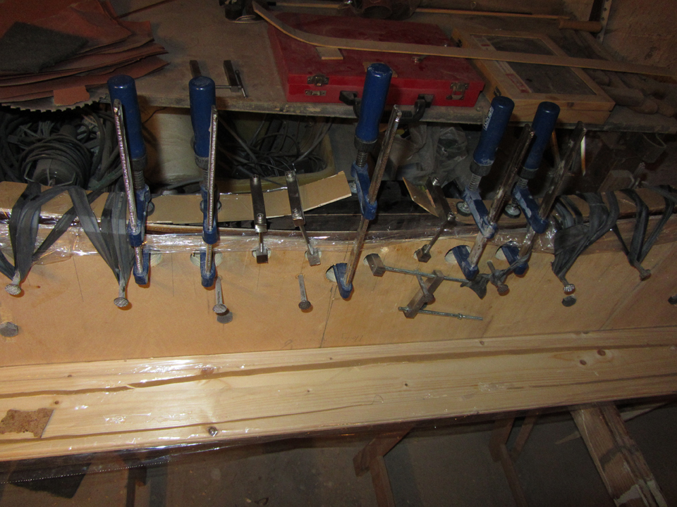

Nach ausgiebiger Recherche hier im Forum hab ich eine Lösung für mein Problem gefunden. Das Forenmitglied Varminter verwendet Schraubzwingen im Griffbereich und Gummiseile mit Holzkeilen für die Wurfarme. http://www.fletchers-corner.de/viewtopi ... 43#p338943
Nachdem ich mit der Verklebung im Bereich der Wurfarme recht zufrieden bin (keine Lufteinschlüsse unter dem Glas sichtbar und sehr schöne gleichmäßige Klebefugen) werde ich hier aber bei den Fahrradschläuchen bleiben.
danke für deine ausführliche Antwort. Du bestätigst damit auch einige meiner Annahmen.

Servus, auch ich arbeite hauptsächlich mit Schraubzwingen im Griffbereich.
Diese Methode hat sich sehr bewährt. Als kleiner Tip noch, beim Aushärten musst du auch auf die Temperatur achten. So ca 25°C bei dem von dir verwendeten Harz sollten es schon sein, bei mir im Keller bei so 18-20° habe ich die Erfahrung schon machen dürfen.
Und um Harzflecken durch austretendes Harz zu vermeiden das Glaslaminat auf Bogenbauch u. Rücken vorher zusätzlich mit einem breiten Streifen Tesafilm o. zur Not mit Paketklebeband schützen. (nur so als kl. Tip, da ich nicht sehe ob du evtl. schon drangedacht hast)
Viel Erfolg weiterhin schaut ja ganz gut aus.

geplant wären nach Swissbows Anleitung 45-50# gewesen (deshalb der stärkere Taper und das kurze Griffstück).
Ich hatte die Wurfarme vorher mit Abdeckband abgeklebt. Das hatte mir die Arbeit schon sehr erleichtert.
In der Werkstatt hatte ich beim Aushärten tagsüber ca. 25-27Grad, in der Nacht waren es dann knapp unter 20Grad, was laut dem Techniker bei R&G bei diesem Harz kein Problem darstellen sollte (R & G Harz L & Härter L härten schon ab 12 Grad aus).
Bernhard

Nö, das Gegenteil ist der Fall!magenta hat geschrieben: (wenn Du dazu noch tempern willst, ist Fahrradschlauch gänzlich ungeeignet, da der Gummischlauch bei Hitze nachgibt).
Gummi zieht sich bei Hitze zusammen!
Ich verwende Fahrradschlauch( in 12mm Streifen) und da ist nach der Wärmebox(75°C) der Andruck stärker.
Eine Laborwaage ist unabdingbar, wenn du über Masse und nicht Volumen anmischen willst!Bogensport Bernhard hat geschrieben:Na klar, ne Feinwaage ist schon was feines :-)
Einfacher wird das Fixieren, wenn du die Radien am Griff größer und das Griffstück etwas länger wählst.
mfG Mike

willkommen im Club "der nicht korrekten Epoxyharz - Mischer". Ich würde das Ganze als Erfahrung abbuchen, daraus lernen, und den nächsten angehen.
4mm-Laminate in einen derart engen Radius reindrücken ist schon etwas gar hart. Da wirst Du unter Umständen auch mit Schraubzwingen Probleme haben, wenn die Form vom Griffstück nicht absolut sauber passt. Wenn ich Laminate habe, die wegen dem Zuggewicht dicker sind als 2.5mm dann schau ich, dass ich die Radien etwas flacher mache.
Andy
