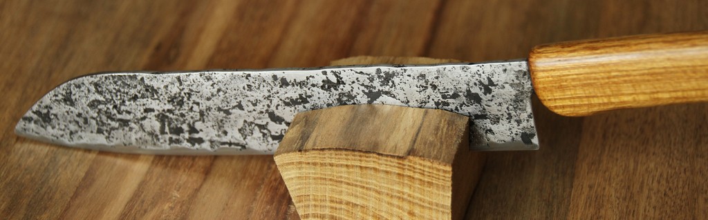

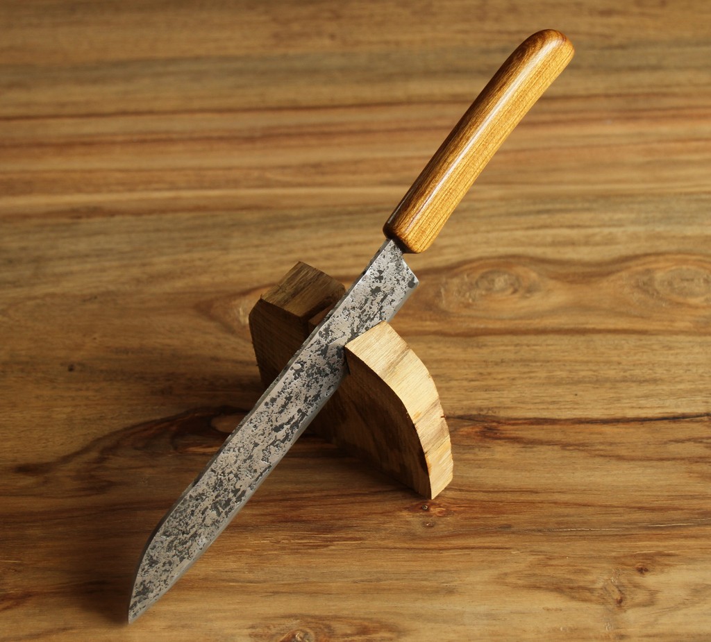

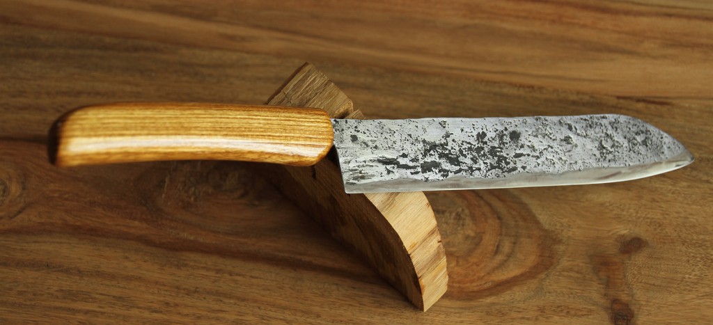

Nachdem ich gestern schonmal eine leichte Vorankündigung durch den Schleifpartikelthread gemacht habe,
hier mein erstes Machwerk. Ein flaches Santoku Küchenmesser (für Rechtshänder geschliffen ~15/85)
Den Klingenspiegel hab ich mit den Schmiedespuren belassen um den urigen Eindruck nicht zu verlieren.
Ebenso der Rücken ist bucklig geblieben.
Material und Maße:
Klinge aus Federstahl (12mm Spiralfeder) in Altöl abgeschreckt, also keine Ahnung wie hart^^
Schneidenlänge ~173mm
Klingenhöhe ~30mm
Klingenrücken ~2,5mm
Grifflänge ~110mm
Gesamtlänge ~282mm
Gewicht 99 gramm
Griff aus goldigem Goldregen Hoffe ihr habt an den Bildern soviel Spaß, wie ich am Messer^^
Grüße Rizzar

Klar kannst du es als Vorlage nutzen, ist aber auch keine besonders exotische Konzeption^^
Beim nächsten mal würde ich versuchen die Klinge höher auszuformen (~40mm) damit die Finger bequem zwischen Schneidauflage und Griff passen, jetzt ist es sehr, sehr eng.
Beim Testschnitt an nem harten Apfel hab ich festgestellt die Schneide könnte noch ein wenig Spitzer zulaufen (dünner V-Schliff). Die Klinge keilt das Schneidgut etwas auseinander,dann würde sie aber wiederum anfälliger werden, allerdings schneidet man auch selten etwas mit solcher Konsistenz von daher ist es akzetabel wie es ist.
Sonst ist der Gebrauch bis jetzt tadellos, bischen kurz für ein Universalmesser, sollte aber von Anfang an die größe haben.
Vieleicht/wahrscheinlich werde ich nächstes Wochenende ein langes Sashimi-messer machen.
Achja, die Schärfe ist gerade sehr gut und Teile meines Armes sind glatt wie ein Babypopo^^
Man sollte sich bewusst sein, dass so ein Messer absolut nicht rostfrei ist und ständig die Pflege im Auge behalten.
Auf kurz oder lang werde ich meinen Satz Global-Messer durch Selbstgeschmiedetes ergänzen/ersetzen.

Hey Eddy, da hast du echt einen Punkt erwischt, bei dem mir noch so ganz viele große Fragezeichen aufleuchten:
Ersteinmal hab ich keine Ahnung wie ich meine Schmiedestücke vernünftig normalisieren kann.
Anlassen würde ja im Backofen noch funktionieren. Aber alles jenseits der 250° wird schlecht machbar sein.
Bei Federstahl hab ich im Messeforum gelesen, dass für jeden Federstahl die gleichen Temperaturen und Zeiten gelten sollten.
Das hilft mir in Zukunft vieleicht weiter, da ich nicht mehr vage Vermutungen aufstellen muss wie ich voranschreiten soll.
Wenn ich demnächst mal auf höherwertigen Stahl gehe, ist das durch den Werkstoffschlüssel eh keine Frage mehr.
Unweigerlich führt mich das aber zu dem Punkt, dass ich irgendwie einen steuerbaren (langen) Härteofen benötige, bei dem ich Temperaturgenau und Zeitgesteuert verschiedene Stufen zum Härten, Normalisieren und Anlassen fahren kann.
(Selbstbau?)
Über die Stahlfarbe traue ich mir ehrlich gesagt kaum eine Temperaturschätzung zu, sodass ich auch was den Härteprozess angeht überhaupt Zweifel habe großartig umgewandelt zu haben. Auch fehlt mir dazu die nötige Erfahrung die du zum Beispiel durch einen Beruf genossen hast.
Ja, ich habe die Schneide bis zum Erl abgeschreckt, aber was dabei herausgekommen ist kann ich nicht sagen, Mechanisch plane ich mit dem Messer allerdings keine großen Beanspruchungen und hoffe, dass sich das relativiert.
Der große Vergütungsprozess steht jedenfalls ganz ober auf der mir anzueignenden Fähigkeiten.
Zur Ölgeschichte Juhls: hast ja schon gesehen, dass Kamelienöl geschmacksneutral und lebensmittelecht ist. Da hätte ich einfach nochmal den Vergleich wie wohl Kuchen schmecken mag, den man zuällig mit einem mit Olivenöl versiegelten Messer geschnitten hat. Auch könnte es sein, dass eben gewisse Öle Rückstände hinterlassen (harzen), obwohl ich bei Lebensmittelölen nicht davon ausgehen mag.
Was im im Nachhinein bemerkt habe, dass auf dem Ballistol, was ich derzeit genutzt habe auch steht, dass es lebensmittelecht ist, hab den Geschmackstest allerdings wenn, nur unbewusst durchgeführt. :-)
