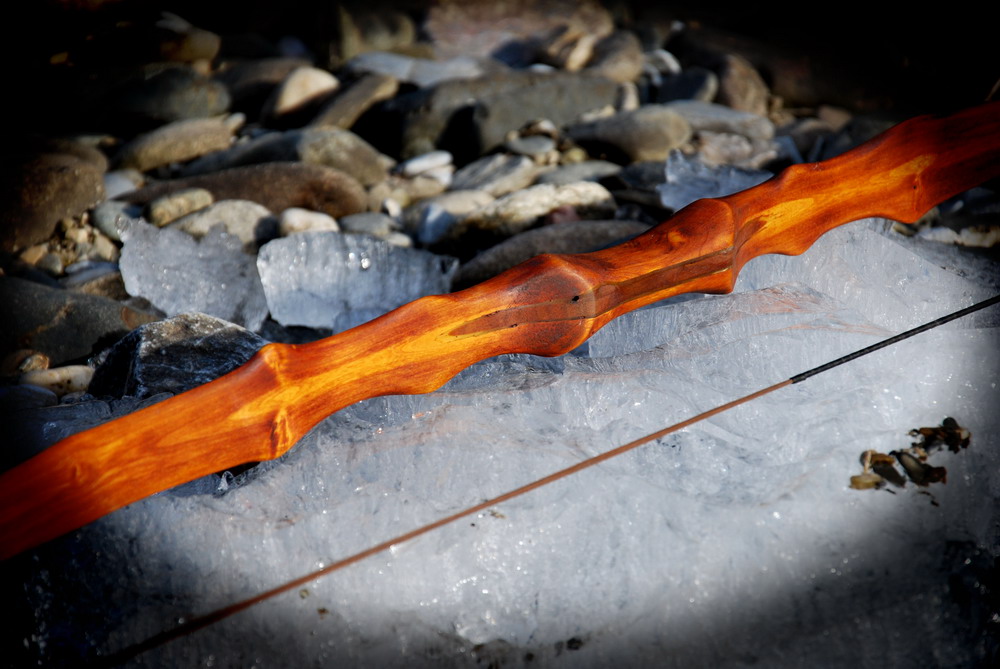

Ich verwende spirituslösliche Beize, ebenfalls in Säckchen zum auflösen im Baumarkt um ca 1-2€ erhältlich , hat den Vorteil, dass der Spiritus innerhalb von ein zwei Minuten verdunstet und auch keine Restfeuchte im Holz verbleibt. Einen schönen Antikeffekt bekommt man wenn man 2 färbig beizt, als erstes wird dabei auf das sauber geschliffene Holz (schleifen in Stufen bis Körnung 400, mit feuchtem Tuch abwischen, trockenföhnen und wieder mit 400 schleifen, 2 bis 3 mal wiederholen) der dunklere Farbton (dunkelbraun z. b. Mooreiche)aufgetragen, diese Beizeschicht wird nach dem trocknen zu einem guten Teil wieder runtergeschliffen. Von selbst ergibt sich dabei, dass die Farbe an Kanten und vorstehenden Teilen stärker entfernt wird als in Vertiefungen und die Maserung stark angefeuert wird. Dann mit der helleren Beize (sollte deutlich heller sein als die dunkle) drüberbeizen.
sieht dann so aus
sieht dann so aus
Drauf kommt bei mit ein Hartölwachs zur Bodenversiegelung die kleinsten erhältlichen Dosen sind normalerweise 250g und kosten um die 10€, Hartölwachs ist finde ich leichter zu verarbeiten als Lack da man das Hartöl mit einem Schwämmchen auftragen kann und leicht eine gleichmäßige dünne Schicht zu erreichen ist.

Chirion hat geschrieben:Ich verwende spirituslösliche Beize, ebenfalls in Säckchen zum auflösen im Baumarkt um ca 1-2€ erhältlich , hat den Vorteil, dass der Spiritus innerhalb von ein zwei Minuten verdunstet und auch keine Restfeuchte im Holz verbleibt. Einen schönen Antikeffekt bekommt man wenn man 2 färbig beizt, als erstes wird dabei auf das sauber geschliffene Holz (schleifen in Stufen bis Körnung 400, mit feuchtem Tuch abwischen, trockenföhnen und wieder mit 400 schleifen, 2 bis 3 mal wiederholen) der dunklere Farbton (dunkelbraun z. b. Mooreiche)aufgetragen, diese Beizeschicht wird nach dem trocknen zu einem guten Teil wieder runtergeschliffen. Von selbst ergibt sich dabei, dass die Farbe an Kanten und vorstehenden Teilen stärker entfernt wird als in Vertiefungen und die Maserung stark angefeuert wird. Dann mit der helleren Beize (sollte deutlich heller sein als die dunkle) drüberbeizen.
Chirion!!
Was ist das für ein geiler Bogen bei Dir auf dem Bild?? Hast Du auch ein größeres Bild davon?
Würde mich interessieren wie der Bogen im ganzen aussieht.
Das Mittelteil gefällt mir schon mal super, und die Farbe ist genauso wie ich sie haben möchte..
Klasse!!!!
Rouler

@ Rouler, das ist Ghost hier die Presentation
Ghost
