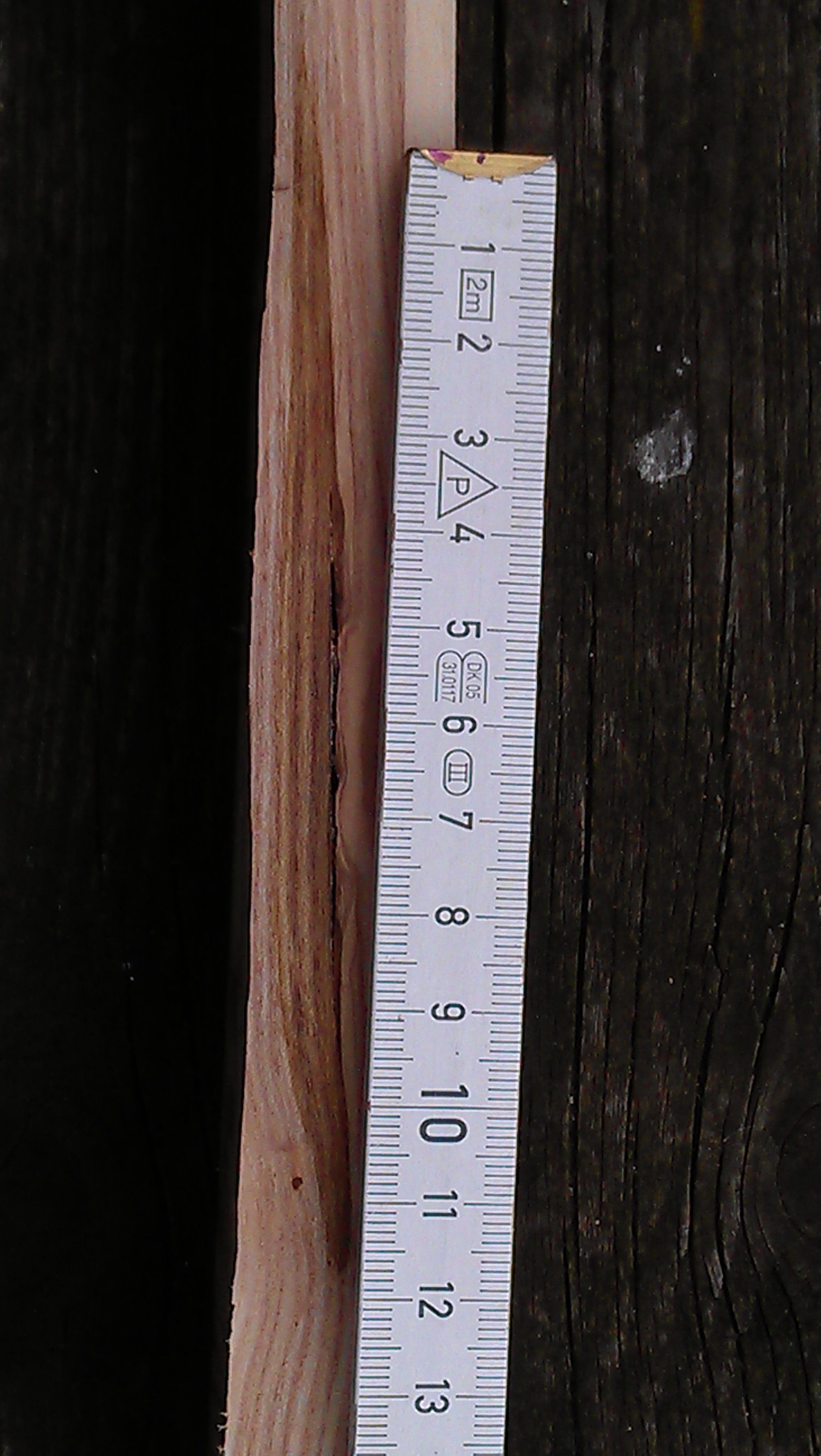

Ich möchte mein Thema mal wieder vorkramen.
Ich bin ja nicht der Schnellste beim Bauen. nur wenn ich lust, Laune und Zeit habe mache ich mich drann. Ein ELB ist absolutes Neuland für mich. So habe ich mich gan ganz langsam an die entgültige Kontur und Stärke eines Bogens rangeschabt. Es ist erst man der Kürzere, den ich mit 30 bis 35 Pound ausgelegt habe. So langsam bin ich an dem Punkt, wo ich auf den Tillerstock gehen kann.
Den Langen, den ich mit 45 bis 50# haben wollte habe ich erst mal in Ruhe gelassen. Erst letze Woche habe ich mich mal an das Aussägen gemacht. Man stößt beim Aussägen der Konturen ja immer auf Überraschungen. Plötzlich hat man einen Riß vertikal im Stave, in dem Bereich beginnend wo der Griffbereich endet, etwa 5 mm von der Außenkante und 15 cm lang.
Zusätzlich ist da noch in den Jahresringen horizontal eine Spalte drinnen. Da muß wohl mal die Borke verletzt gewesen sein.
Ich hätte ja jetzt gern mal ein paar Bilder mit eingefügt, weiß aber nicht wie das klappt.
Könnt Ihr mir da mal Tips geben wie ich die Bilder hier rein bekomme.
Gruß Martin
Gruß Martin

Re: Ulmenkern mit Hickorybacking
Zweiter Versuch der Einstellung des Bildes vom horizontalen Fehler im Stave.
Die Frage ist jetzt, das Teil so zu gebrauchen ist wie gedacht, oder muß ich daraus einen Kinderbogen machen.
Gruß Martin
