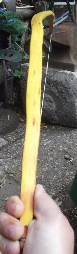

...und von der Seite...<br />Gute 2 1/2 &quot; Höhenunterschied der WA...!
Gute 2 1/2 " Höhenunterschied der WA...!

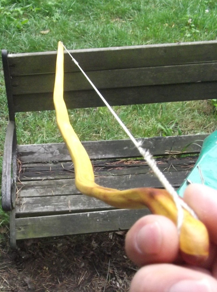

Zuhause gings dann weiter...<br />Rückenansicht...
Rückenansicht...

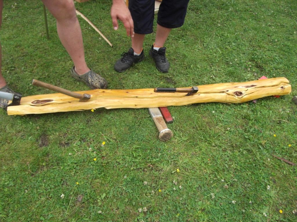

Matthias sein Ursprungsstave, fachgerecht<br />von acker gespalten...

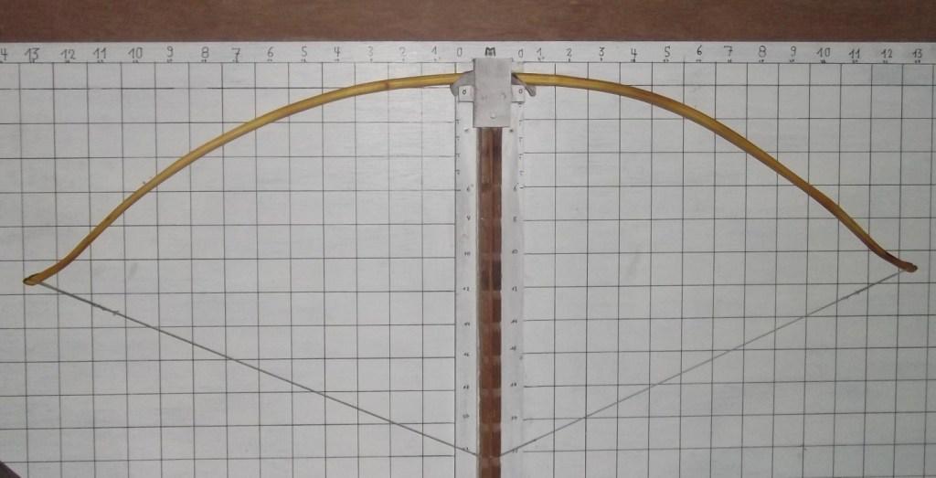

Sehnenverlauf...
Sehnenverlauf...
...Vollauszug...
...Vollauszug...
...was sich dann aber beim Tillerbild schnell<br />wieder ändert...
wieder ändert...
Standhöhe etwa ungefähr 6&quot;...<br />Hier wird auch deutlich, wieso der Name :<br />&quot;Quasimodo, der Bucklige&quot;...!!
Standhöhe etwa ungefähr 6"...
"Quasimodo, der Bucklige"...!!
