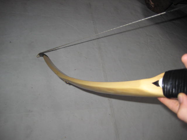

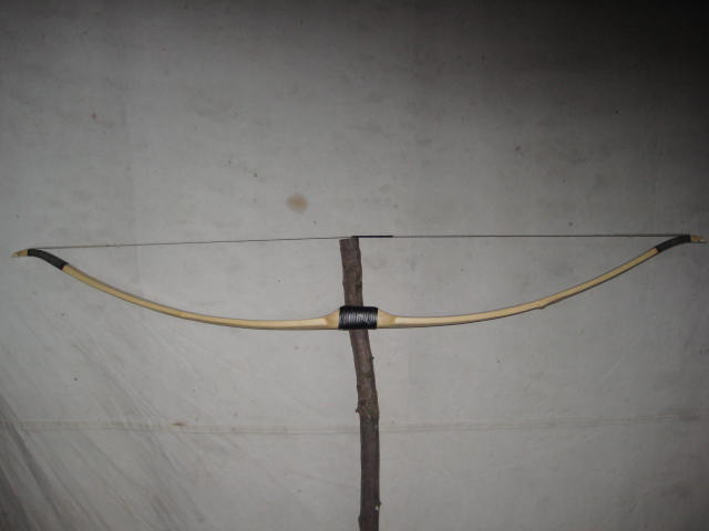

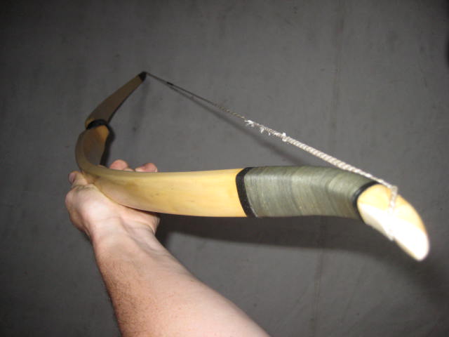

Hallo zusammen!
Mein erster Holunder.
Durch die leichten Recurves recht zeitintensiv.Der Obere war gewachsen,den unteren habe ich angedämpft,wobei ich etwas zu hastig vorgegangen bin,so dass er auf der Bauchseite leicht eingerissen ist.Die Risse hab ich schön mit 2K-Kleber vollgeföhnt.
Zur Sicherheit gabs noch ne Wicklung aus Leinengarn;mit Kleber durchtränkt.Der Symmetrie halber hat der andere Wurfarm auch eine bekommen.
Die Overlays sind aus Knochen, die Pfeilauflage ebenso.
Arrowpass aus Horn.
Zieht sich schön gleichmässig und schiesst für meine Begriffe sauschnell.
Der Rohling war leicht reflex,trotzdem hat der Bogen etwas Set entwickelt.
157cm Länge.
Arrowpass aus Horn.
157cm Länge.
