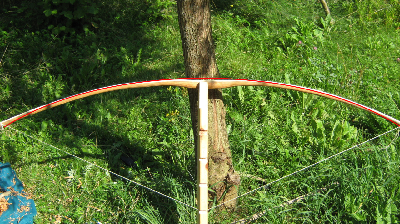

Ich bräuchte eure Hilfe bei meinem 2. Bogen. Da ich im Bogenbau noch nicht so gut bin wollte ich fragen ob mir jemand beim Tillern dieses Bogens Helfen könnte
Bräuchte Tillerhilfe bei Eibenlangbogen
Der Bogen ist 68 Zoll lang.

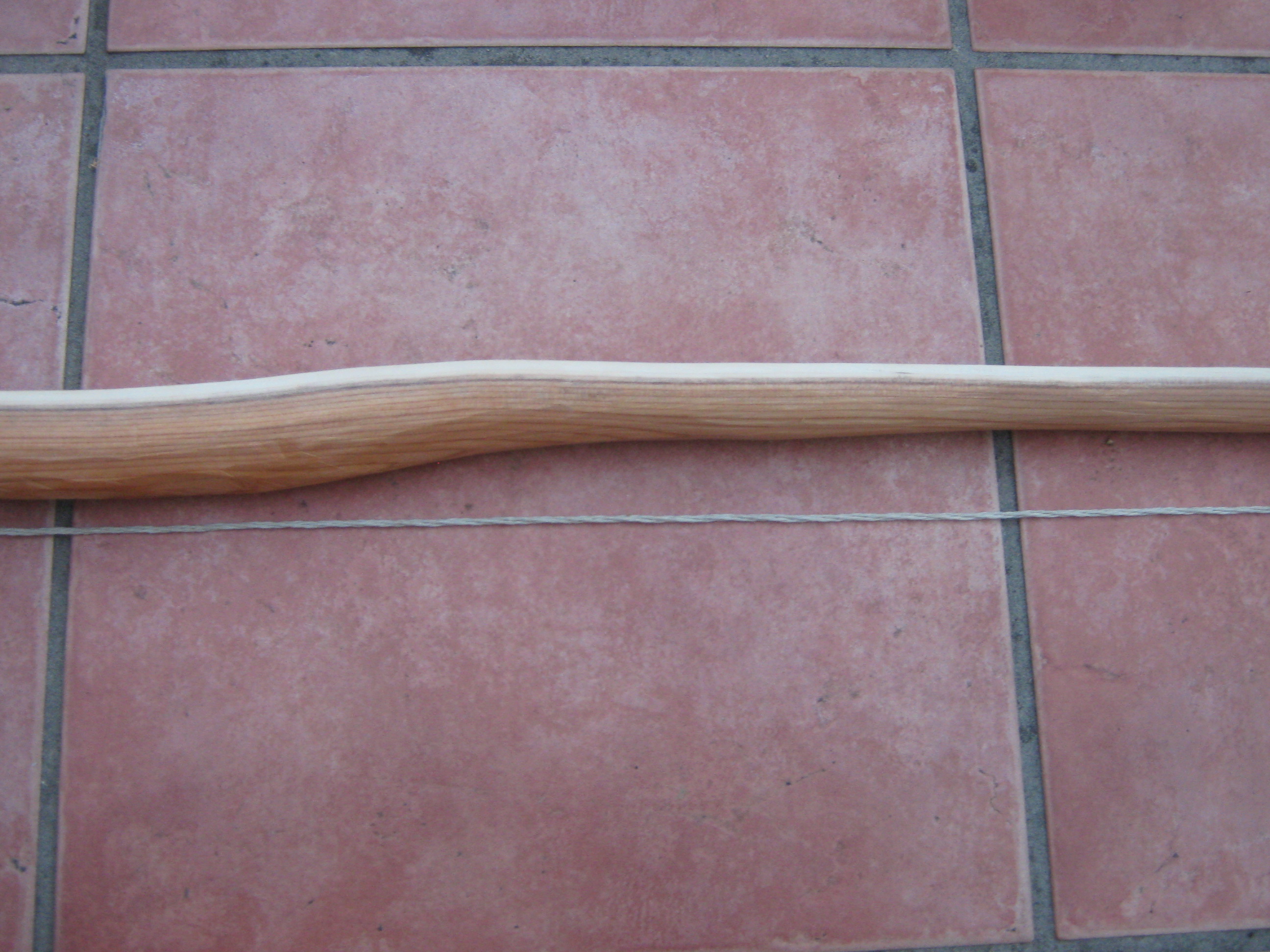

Wenn du entspannt griffnah keinen Deflex hast, dann biegt er da zu viel. Vermutlich wirst du die Stellen bis zum Finish nicht mehr anfassen. Hlfreich zur Beurteilung wäre ein Bild im entspannten Zustand und vom Breitenverlauf der Wurfarme (die drüfen dann auch gerne in nem kleineren Format sein).
Wenn ich das richtig sehe, solltest du auch die Tillersehne deutlich einkürzen, bevor du weitermachst.

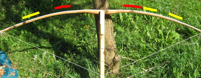

Hier mal die Stellen, die ich sehe, wenn ich davon ausgehe, dass der Stave im Urzustand gerade ist. Rot sind Schwachstellen, gelb ist zu steif:

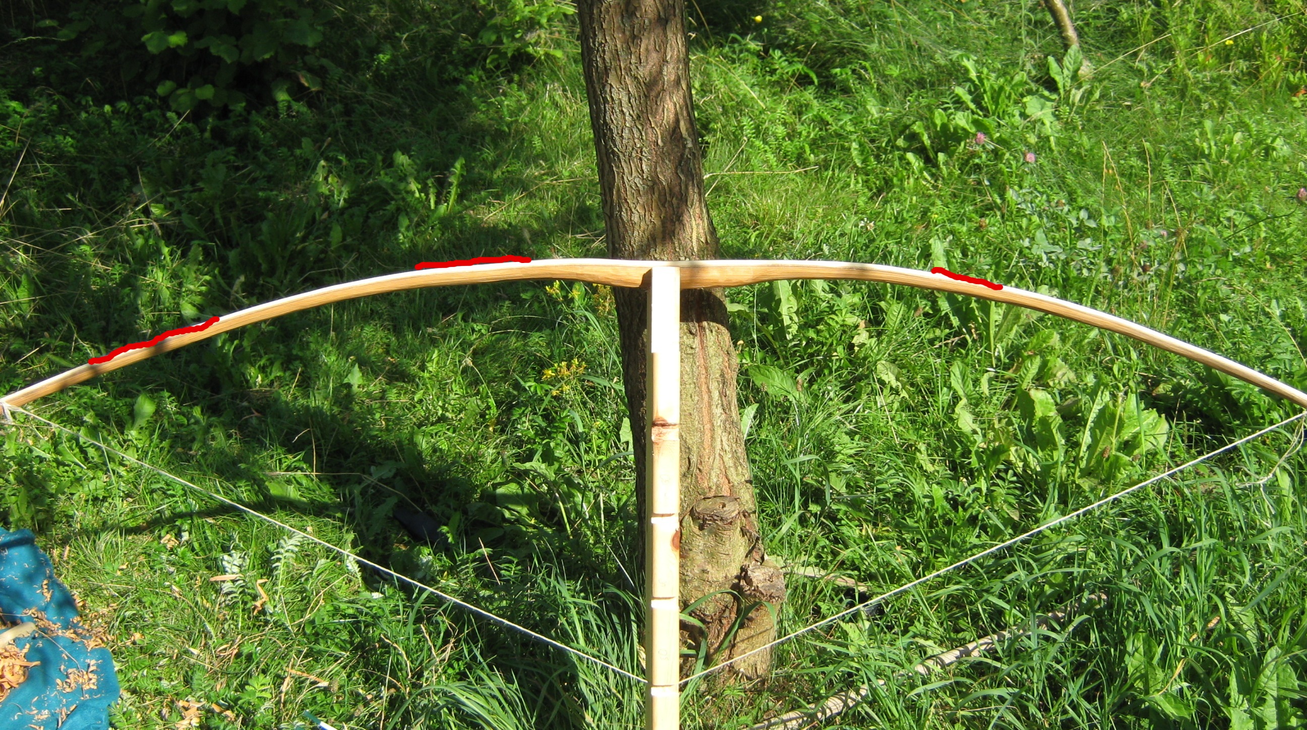

Hallo!
Ich habe auch nochmal die Stellen markiert bei welchen ich das Gefühl habe, dass dein Bogen zu wenig biegt.

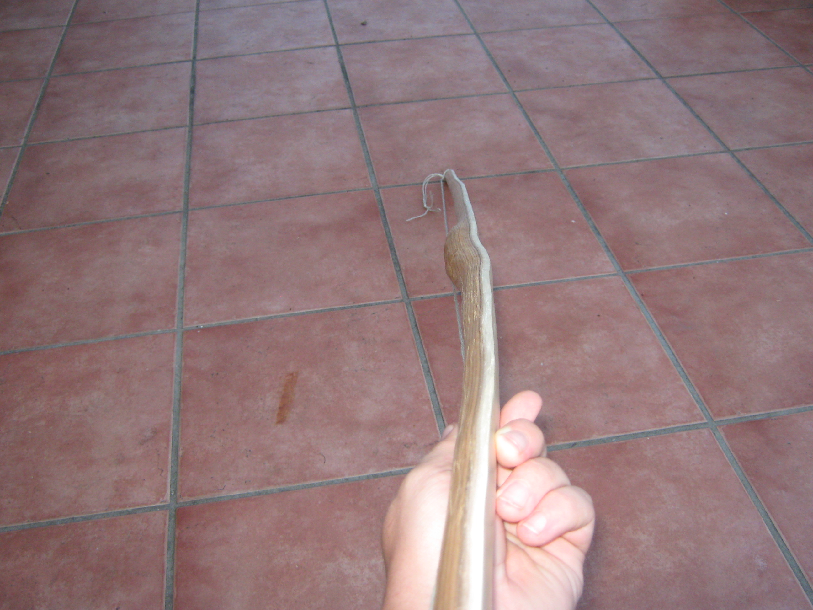

Wir bräuchten zuerst noch ein abgespanntes Bild vom Bogen.
Sonst können wir nicht einschätzen wo Reflex/Deflex vorhanden wäre

So erstmal danke für die Hilfe. Hier folgen die Bilder im entspannten zustande:
