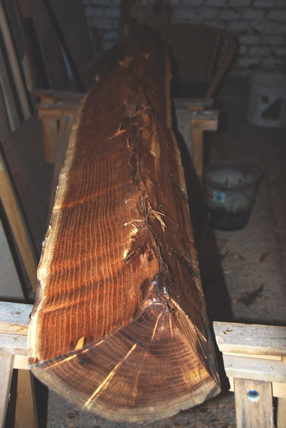

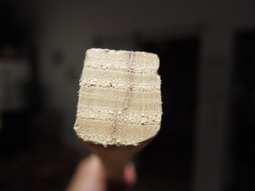

Es sei noch erwähnt, dass der Frühholzanteil relativ hoch ist.(darum wird das auch ein Frauenbogen daraus ;D )
hier ein paar Fotos:
die Ringe haben 3-4mm
Farbvergleich: der darüber ist aus Hickory, der darunter aus "normalem" Osage

auch ich hatte bzw. habe noch immer Zweifel ob es wirklich Osage ist. Aber ein Punkt ist fix:
Auf dem Bild wurde er vom 2. Stave (von vorne) abgespalten - von mir persönlich - und dieser Stave sieht verdammt nach Osage aus.

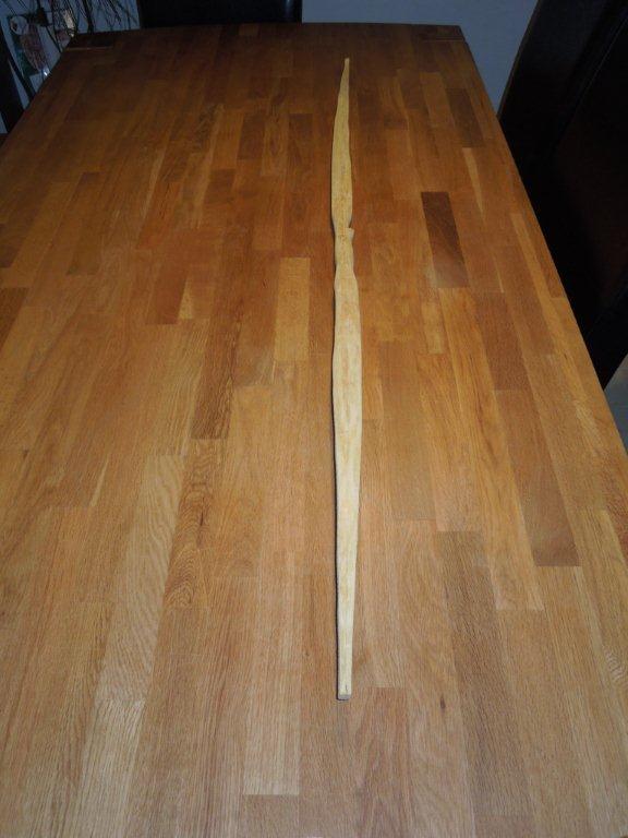

von dem besagten Baum hab ich noch nichts verareitet allerdings hab ich schon länger einen paar Staves aus diesem Teil hier
auf dem Bild sieht man die helle Farbe nach dem Spalten
der hat exakt die gleichen Eigenschaften.
Der Belly von dem Teil ist daraus
der Bogen ist verflucht schnell, und derzeit mein Liblingsbogen
hier sieht man die Farbe nach dem verarbeiten, inzwischen ist der Belly satt dunkel ich werd heut mal ein Vergleichsbild machen
