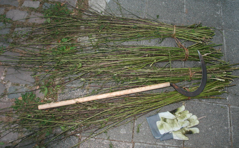

Zuerst werden die Blätter abgestreift Wer will, kann vorher die Samen abstreifen und rösten. Schmecken lecker. Näheres hier http://www.fletchers-corner.de/viewtopi ... en#p343517 Die bisherige Ausbeute - ich bin heute abend nicht mehr fertig geworden mit Blätter abstreifen- und das benutzte Werkzeug seht ihr hier Zum Gewinnen der Fasern werden die Stängel auf ganzer Länge gebrochen. Aber erst mal muss das alles trocknen.

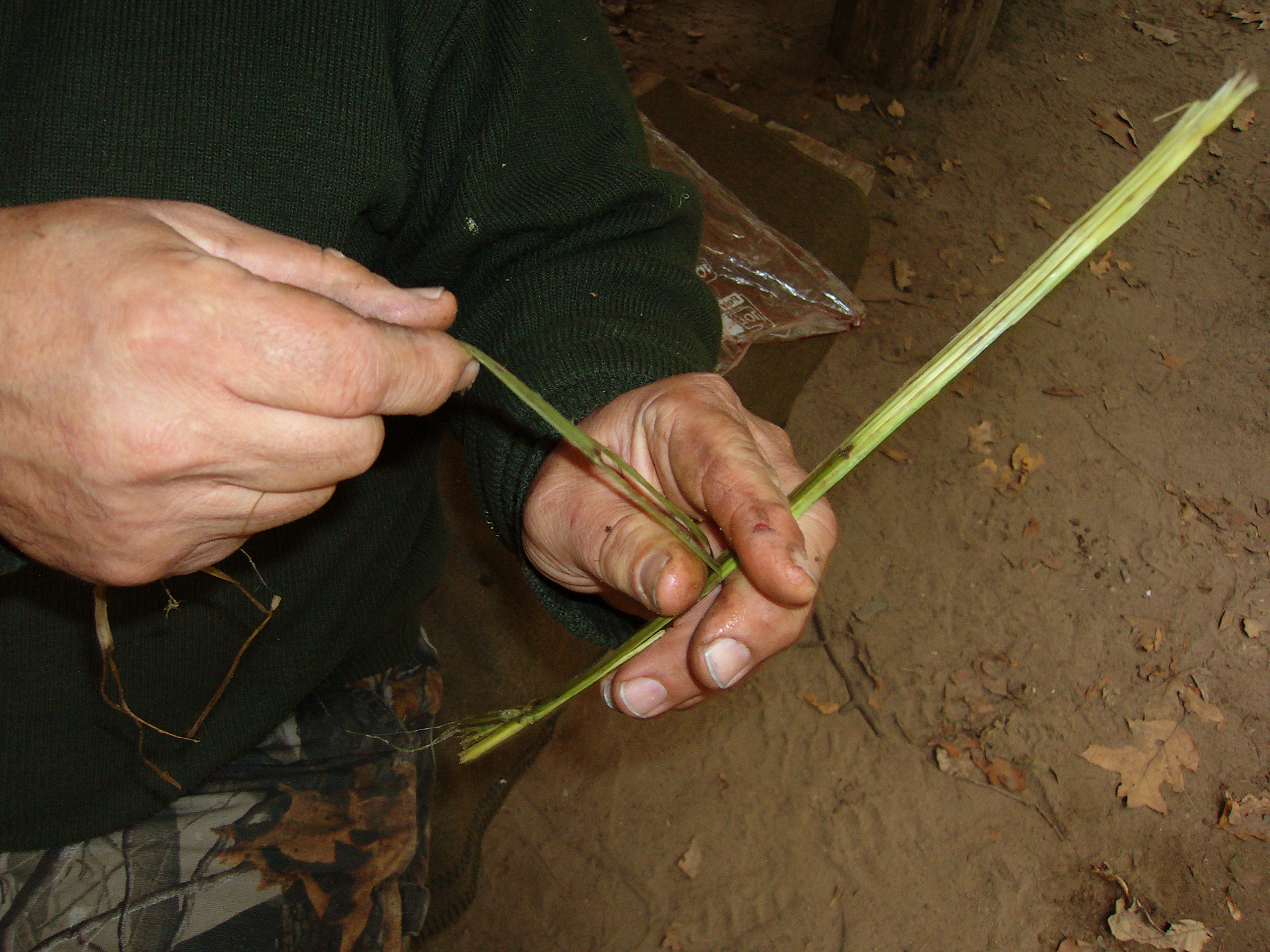

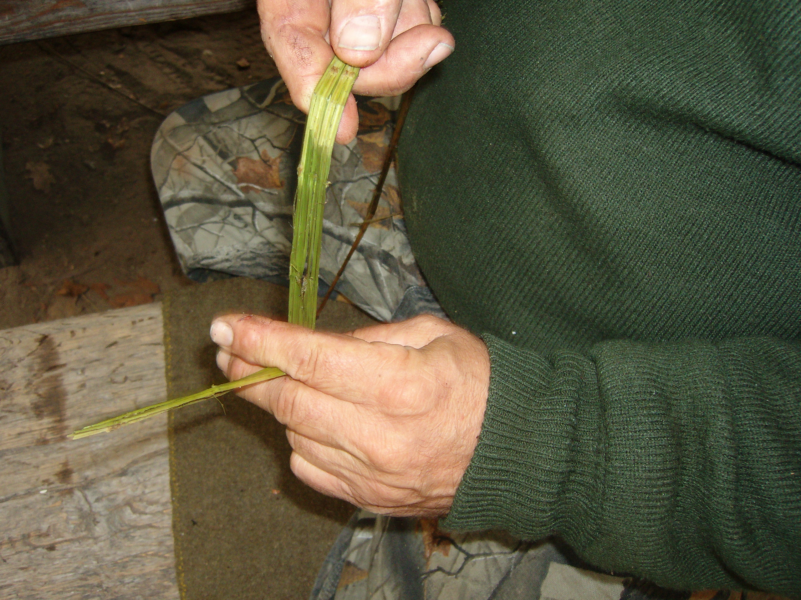

ich habs vor einiger Zeit schon einmal ausprobiert. Dabei habe ich die getrockneten Stängel von den inneren, holzigen Bestandteilen befreit. Beim drehen der gewachsten möglichst langen Stücke habe ich drauf geachtet die "Nodien" versetzt einzuarbeiten. Die Sehne hat drei Schüsse (Holzbogen 43#) gehalten und ist am Nockpunkt gerissen. Wenn man die Brennesselfasern auskämmen, dann spinnen und anschließend zu Sehnen verarbeiten würde, müsste sich eine ähnliche Festigkeit wie Hanf oder Leinen erreichen lassen. Mit ausreichend Wachs und einer sorgfältigen Mittenwicklung sollte auch eine längere Haltbarkeit machbar sein. Aber bis dahin......Stunden.

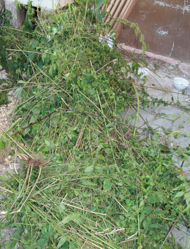

Die gesammelten Brennesseln liegen jetzt draussen im Nassen und sollen erst mal etwas verrotten. Damit sich die holzigen Teile von den Fasern besser trennen.

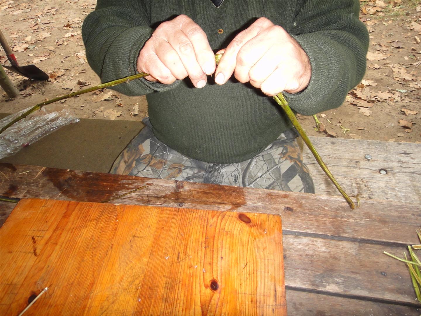

Hier noch ein paar Bilder aus meinem letzten Kurs:
