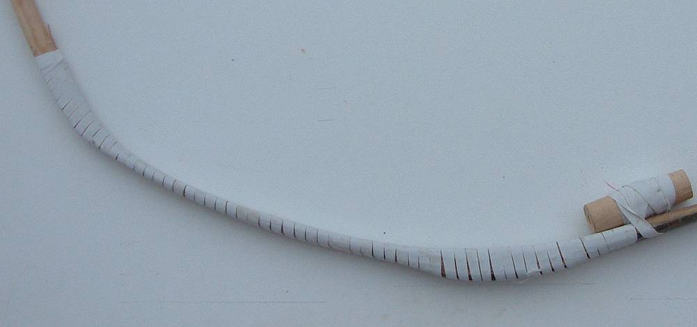

Hat jemand eine genaue Beschreibung zur Verarbeitung von Rohhaut ?
Ich hatte zwar schon im Forum geschaut aber eine wirkliche Anleitung habe ich nicht gefunden.
Erfahrungswerte ..... bitte her damit :)

Was willst du wissen?
wie man sie auf einen Bogenrücken aufbringt? - kein Problem. Rohhaut (2Streifen, einer für jeden Wurfarm, jeweils ca. 2cm breiter als der WA ist) feucht machen, abtrocknen. Den Bogenrücken ud die Rohhaut mit Leim (bevorzugt Hautleim, Weißleim soll auch gehen, aber keine eigene Erfahrung damit) dünn aber gleichmäßig einstreichen. Die Rohhaut, von der Mitte her beginnend auflegen und blasenfrei ausstreichen. Dann mit Mullbinde o.ä. dicht umwickeln und trocknen lassen. Mull abwickeln, an den Kanten in Richtung zum Bogenbauch arbeitend, mit einem Schmirgelklotz den überflüssigen Teil abschneiden. Anschließend evtl. Blasen aufstechen und mit Leim füllen (wickeln!) udn nicht sauber klebende Kanten nachkleben.

ui.... das ging aber schnell :-)
ich habe nur ein wenig bedenken weil ich gelesen hatte das die Haut sich nach dem trocknen noch stark zurück ziehen würde ....
das mit der Mullbinde finde ich einen tollen Tipp!

Ja die möchte beim Trocknen noch wieder ein wenig schrumpfen, aber das macht ja nichts, sie ist ja dann fest auf dem Bogenrücken aufgeklebt und kann sich nicht bewegen. Das stellt also kein Problem dar.

Rohaut auf einem MA-Schild das habe schon probiert, aber da hats mir doch glatt das erste Schild zerrissen von der Spannung die die Rohhaut produzierte. Beim zweiten gings dann erheblich besser und mit viel Zeit zum trocknen jetzt auch ohne Schwund.
Rohaut mit lauwarmen Wasser wässern, anschlieesend mit Hautleim aufs Schild und schon funtzt es.

kra hat geschrieben:Dann mit Mullbinde o.ä. dicht umwickeln und trocknen lassen.
"o.ä." wäre dann vorzugsweise ein Hosengummiband, welches man in jeder Kurzwarenabteilung bekommt. Das Gummiband ist quasi selbsttrennend, klebt also nicht fest, wenn man den Hautleim vorher "an-gelieren" läßt.
@Axel: Ich weiß ja, dass du zur Zeit viele Mullbinden hast, aber probier ruhig mal den Hosengummi und dann: Mullbinden alle verbrennen! 8)

Ich sammle alle von meinen Söhnen ausgemusterten FAHRRADSCHLÄUCHE ein.
Die werden (mit Schere!) in Längsstreifen geschnitten.

... na da bin ich ja mal gespannt was daraus wird.

Ich will ja nicht mosern aber die sieht ein wenig dick aus, wenn das keine Feststellbremse für den Bogen werden soll, muss da einiges runter. In feuchtem Zustand abschleifen geht angeblich.

Chirion hat geschrieben:Ich will ja nicht mosern aber die sieht ein wenig dick aus, wenn das keine Feststellbremse für den Bogen werden soll, muss da einiges runter. In feuchtem Zustand abschleifen geht angeblich.
angeblich ? ???

Man kanns schleifen oder schaben.
Im nassem Zustand wird geschabt, in trockem Zustand tut der Bandschleifer gute Dienste.

tatsächlich, ist aber bei der verquollenen Rohaut nicht nötig, die wird trocken sehr viel dünner
