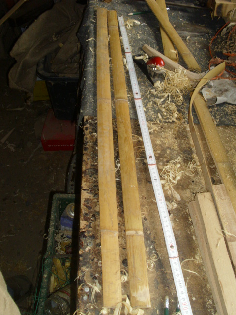

Ok, Ich habe 2 Bambuslatten (Moso) angefertigt wobei die eine in Reserve bleibt.
92cm lang , 3,1mm breit und 7,5mm dick.
Die Nodien an den Enden sollten im Spleißbereich liegen .
