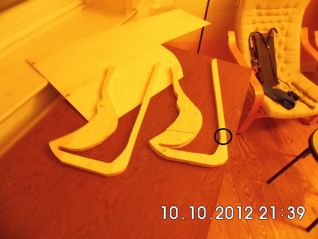

mein Name ist nicht Brisko Schneider, und ich moderierte nur ein halbgares Bogenquiz, statt einer TV-Sendung. Ich bin grade in der Bastelei für ein Bogenholster aus Holz für meinen Koreaner. Sinn der Sache ist, dass ich ihn aufgespannt und abgespannt am Gürtel transportieren kann, um die Finger auch mal frei zu haben. Ich folge dabei keinem mir bisher bekannten historischen Design, da ich nur von Holstern für aufgespannte Bögen und Transportkisten für abgespannte gehört und gelesen hab. Ob dieser Versuch gelingt, weiß ich nicht. Das Ganze hat jetzt schon Schwachstellen, aber ich denke nicht, dass sie zur Untauglichkeit führen.
Die Konstruktion besteht aus Fichtenleimholz für den Rahmen (flog doof im Baumarkt rum), und 4mm Pappelsperrholz für die Seiten, aus dem selben Grund. Ich habe mich für Holz entschieden, da es
a) mit wenig Geld und aufwand zu beschaffen ist
b) ich Holz einfach mag
c) es im Buch Arab-Archery ausdrücklich empfohlen wurde und ich das warum herausfinden will.
(für die Quizfreunde: richtig, alle drei!)
Innen wird alles mit Schaffell (hab ich noch über) ausgekleidet. Jedes Holz ist für den Rahmen tauglich, und von Pappmarchee, über Leder und Stoff wird auch für die Seitenwände einiges tauglich sein.
Die Maße anzugeben find ich nicht soo sinnig, da es für den entsprechenden Bogen passen soll. Mein Koreaner ist zwar ein Synthetikprodukt aus einer Manufaktur, aber eben in "länger", sprich 131cm Abrollmaß, statt den unterschieldichen Längen, anderer Bögen. Mein Bogen ist 3cm breit, weshalb die Wahl der Fichtenleimholzbretter mit je 18mm Stärke in doppelter Ausführung ( -> 36mm Dicke), dann abzüglich dem Fell genau den Platz für den Bogen bietet.
Bis jetzt hab ich nur den Rahmen ausgesägt und die Form "erfunden", was dank Laubsäge und langsamer kreativität auch Zeit mampft.
Hier nun der Zwischenstand:
Fragen, Scherze mit etwas Themenbezug und so weiter sind gern gesehen. Viel Spaß beim mitlesen und rumspammen! :)

kommst du da mit der/die/das Sihya aus dem geplanten Köcher raus, bei der Form?

Habi hat geschrieben:Moinsen,
Grüße Habi
Ei gude,
genau die Frage hab ich mir auch eben gerade gestellt. ;)
Frank
P.S. Hört sich vielleicht jetzt blöd an aber hast du mal überlegt ein Schranier mit einzubauen so das man einen der langen Stege zur Seite hin wegklappen kann?
wie andere mich gerne hätten!
Onslow Skelton
Beiträge: 968
Re: Bogenholster für meinen Koreaner, ein Basteltagebuch
Beitrag von Onslow Skelton »
Zum Beispiel an der Markierten Stelle. Oben könnte man es mit einer außen angebrachten Lederlasche sichern.
Frank

Danke für die Fragen. Ja ich komme mit der Siyah (weiblich, entsprechend Yaycis toller Ausführung) sowohl im aufgespannten, als auch im abgespannten Zustand des Bogens problemlos da raus, was der ganze Witz dieser Form ist. An ein Scharnier habe ich nie gedacht! Scheint mir auch zu kompliziert, und nach deinem Plan liegt es auchnoch an einer Schwachstelle. Ich werd "jetzt" mal die beiden Teile versäubern und innen schonmal Fell einkleben. Wenn ich das dann knipse, setz ich den Bogen da so rein, dass man (hoffentlich) sieht, dass das passt, und wie das soll.

seh´ich das richtig, du drehst den Bogen zum Lagern 180° (aufgespnnt/abgespannt)?

nein, steve, im holster bleibt der bogen "gleich". also selbe siyah oben, bogenrücken nach "vorne", falls du das meinst. die bilder vom herausnehmen kommen dann, wenn ich mit dem nächsten schritt durch bin.
hehe, schön, dass du genug parallelen für dieses urteil findest, benzi danke! Ich seh grob drölf mächtige unterschiede, und das kommt schlicht daher, dass die aufgabe von meinem holster eben nicht nur für den transport trotz gewackel für den gespannten, sondern auch für den entspannten dienen soll. und danke auch für das bild!
aus jux hab ich das ganze grade mal auf die küchenwaage gestellt, und ich würde wohl bei ~1,8kg landen. das ist mir zu viel. es soll ja eine erleichterung werden. wenn ich da 2kg mehr gepäck rumkarre ist es keine. jetzt ist mein leichtbaufimmel erwacht, und ich werd mal schauen, dass ich da unter 1,2kg lande, ohne dass es doof aussieht... teufel, detail ... grummel.
