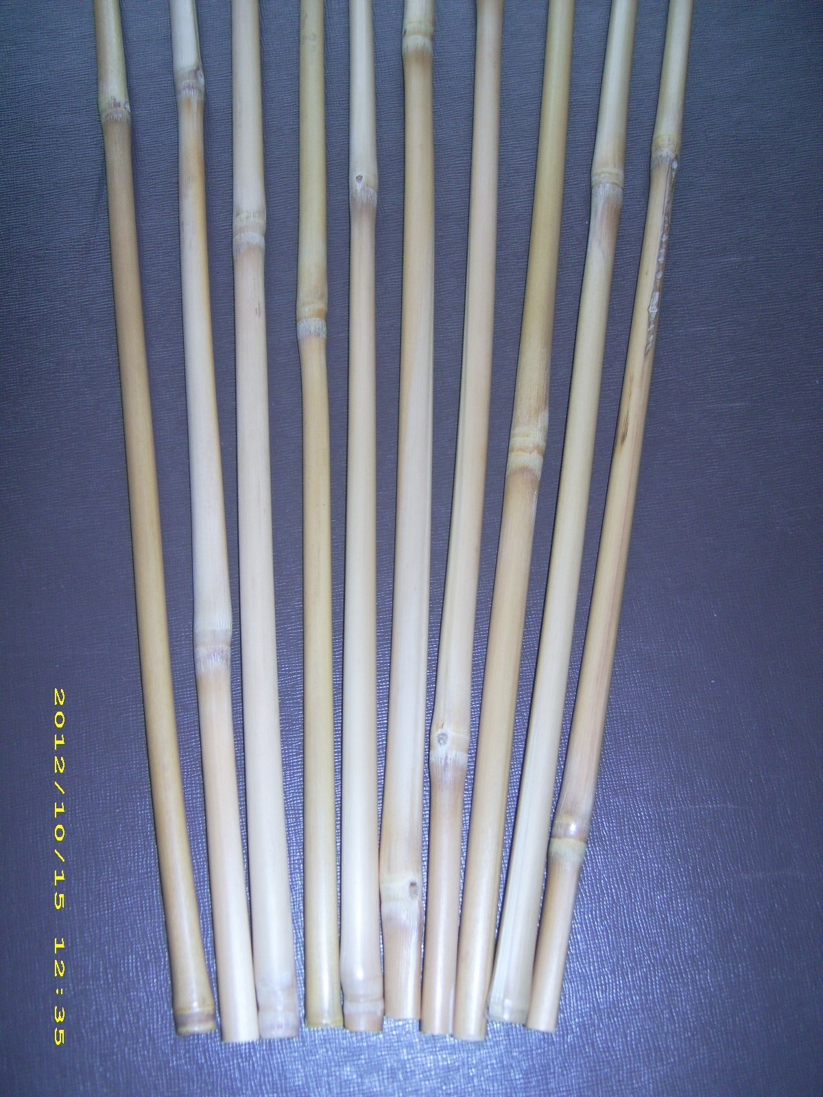

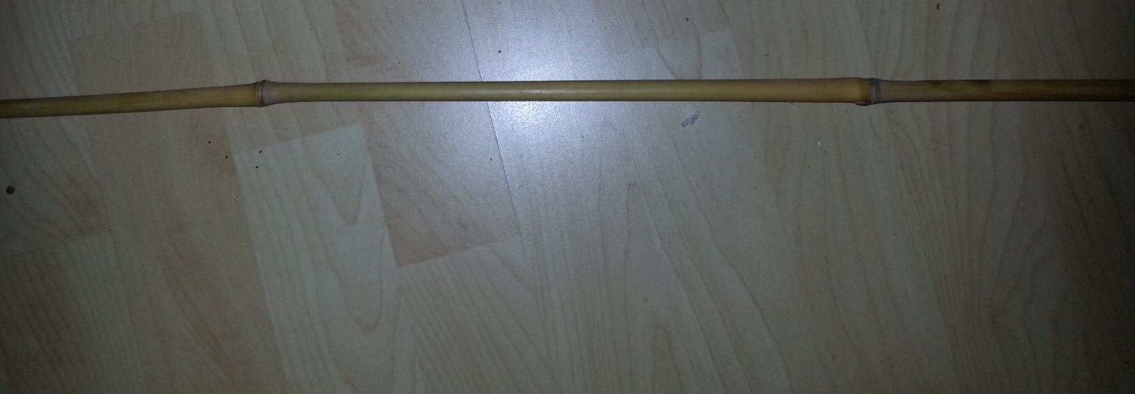

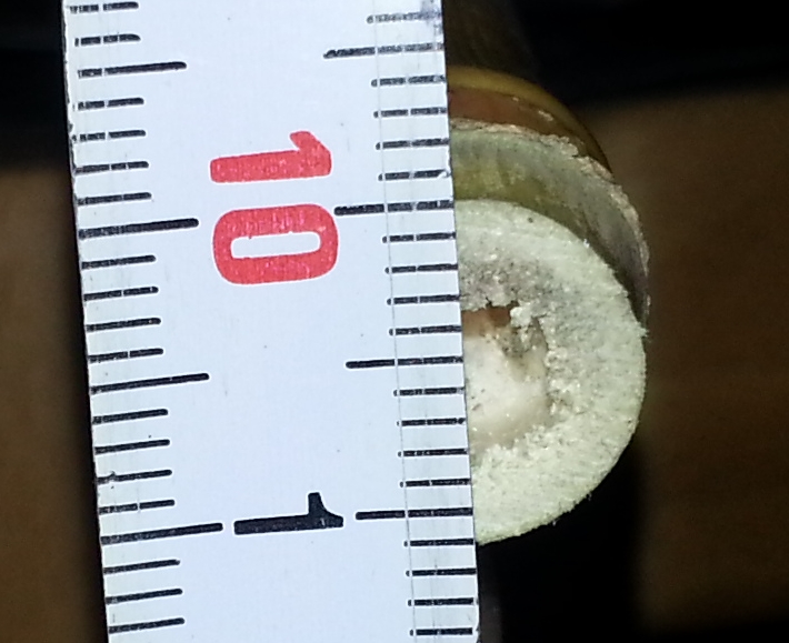

mein Nachbar hat bei sich im Garten Schilf (ich glaub wenigstens, dass es Schilf ist) und da könnte ich mich auch dran bedienen. Was muss ich beim Schilf beachten? Woher weiß ich, dass das für Pfeile geeignet ist?
Das Schilf ist knapp 10-11mm dick. Die Seitenwände sind zwischen ein und drei mm stark. (Siehe Bild). Taugt das was?

Was ist das für ein Schilf, so dicke Wände sind mir bei Schilf eigentlich nicht geläufig? Ansonsten klingt das ja super, wenn die Halme gerade sind.....

Schilf geht schon, hast allerdings ein Problem mit den Spitzen. Da du kaum Wandmaterial abnehmen darfst, und sich die Röhre nicht komprimieren läßt ohne zu brechen, müsstest du entweder Holz einkleben und die Spitze da drauf montieren (dann aber gut 15 cm langes Holz einkleben) oder gleich Holzspitzen verwenden. Oder Knochen mit genau so lange Einklebe-Schäften. Immer drauf achten, dass ein Knoten am jeweiligen Ende des Pfeils ist, mit ca. 15mm Überstand. Dann kannst mit Harz Selfnocks draus machen.

Na ja, wenn in der Literatur oder Geschichte von Pfeilen aus Schilf die Rede ist, ist meistens "River Cane" gemeint...
Das hat ganz ähnliche Eigenschaften und Festigkeiten wie Bambus!
Ich habe im Garten z.B. Elefantengras (Chinaschilf), dessen Stängel nehme ich gerne als Blumenstöcke...
Für Pfeile aber ist es zu schwach, es bricht und reißt (längs) sehr leicht, obwohl die Wanddicke der von Bambus entspricht.
M.E. ungeeignet...

Könnte sich vllt auch um Pampasgras handeln.
Habe damit schon mal Versuche gemacht, scheitere aber immer wieder daran, dass dessen Querschnitt oval ist

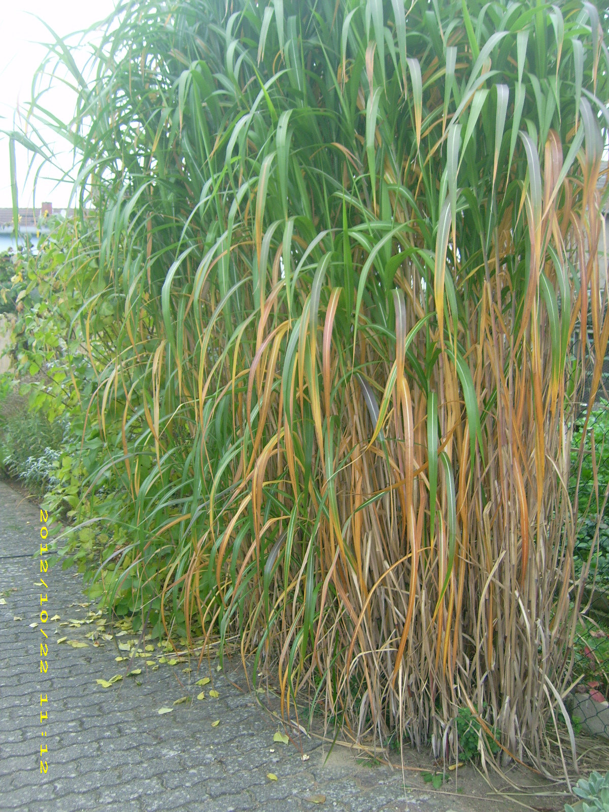

@JRK: Eine Bitte: Schau mal nach einem Foto von der ganzen Pflanze und bemühe dich um eine genaue Bestimmung, bevor hier wieder wilde Theorien losgetreten werden. Das ist KEIN sehr geschickter Eingangspost!

Das sieht aus wie Bambus.

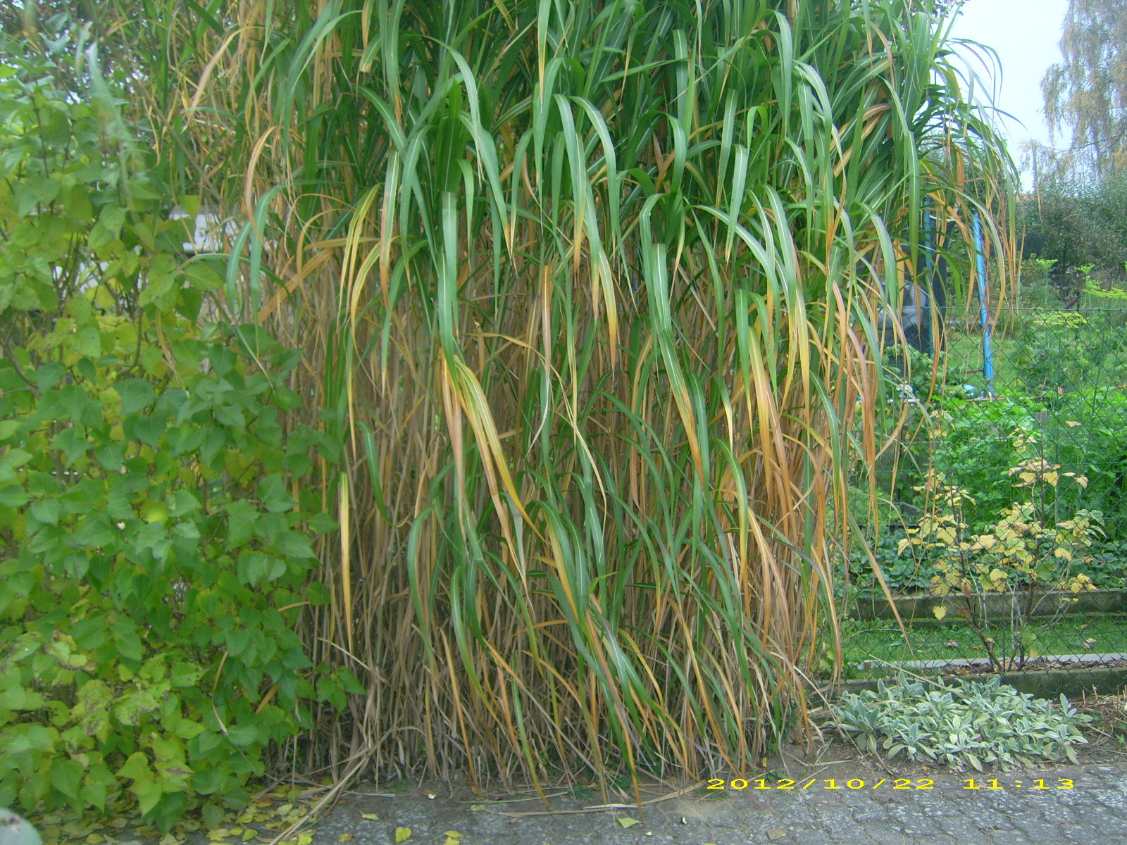

Miscanthus sinensis...

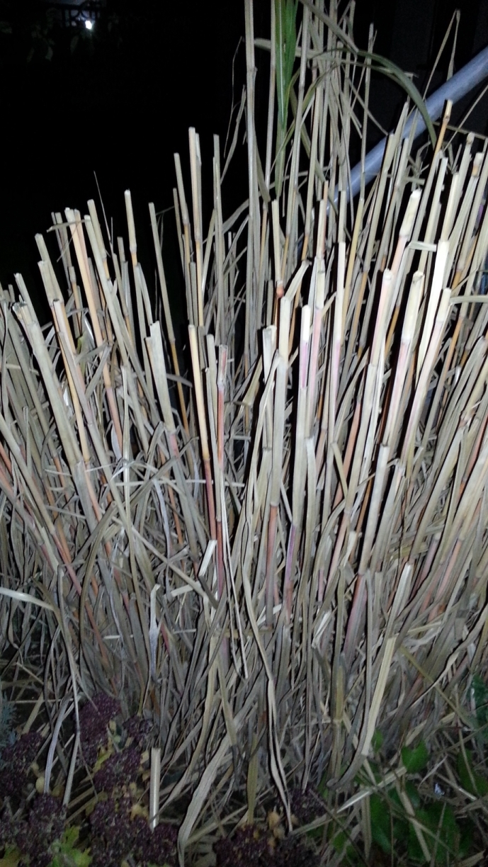

Also ich bin mir echt nicht sicher, was das genau für eine Pflanze ist. Ich mach morgen nach der Arbeit mal ein Foto davon. Wobei das Foto wohl im Dunkeln gemacht werden wird
Jan
Jan
Re: Pfeile aus Schilf
So, jetzt hab ich mal etwas mehr Ruhe als gestern Abend kurz vorm ins Bett gehen
@Walta: Eine Spinetester hab ich leider grad nicht parat. Auch keinen provisorischen. Evtl. guck ich mal übers Wochenende, dass ich mir einen zusammenbastle, bzw. gucke wie das geht.
Hier mal Bilder vom Schilf. Auf dem Bild von draußen sieht man wohl nicht sooo viel. Im Sommer wäre wohl besser.
@Genni:
Wie oval? Also die Stäbe hier sind stellenweise schon ein wenig oval.

Dazu sei gesagt, dass ich ehrlich gesagt keine Ahnung habe, wie die Pflanze in komplett aussieht. Wohne hier erst seit ein paar Monaten und hab vorher nie auf die Pflanze geachtet (Bin nicht soo oft in Nachbars Garten
@Genni:
