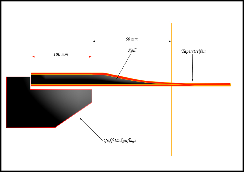

Überleg mal den technischen Grund für den Keil!
Soweit wie der Wurfarm auf den Griffstück aufliegt, darf er sich nicht biegen, ansonsten würde der WA sich selbst, das Griffteil oder die WA-Befestigung beim Schiessen beschädigen. Kurz hinter dem Griffteil soll der WA aber schon Arbeit übernehmen, bei einteiligen Bögen nennt man diesen Bereich Fadeouts und sie sind um 5 cm lang. ;)
Also muß der Keil die Aufgabe übernehmen den Bereich zu definieren von völlig steif zu voller Biegearbeit und das auf einer Strecke von ca. 4 bis 6 cm. ;)

ParaCELLsus
Beiträge: 593
Registriert: 24.10.2012, 10:07
Re: Keile für Wurfarme Recurve
Beitrag von ParaCELLsus »
Habe das mal mit Photoshop versucht nachtzuahmen:
So wäre das dann nach meinem Verständnis...
Ist das korrekt???
So das wären 100mm Auflage auf Griffstück und dann 60mm Fadeout...
