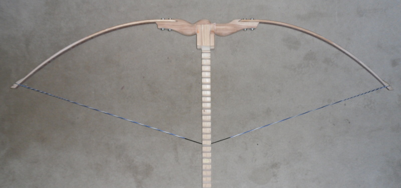

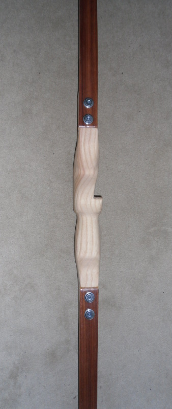

Wie es ausschaut muss an den Wurfarmenden noch Material abgetragen werden.
lg Bogenfee

Re: Lattenbogen aktueller Stand
Beitrag von Wilfrid (✝) »
nneehhee
die Tillersehne muß kürzer, aber deutlich, so paßt der Tiller
Beitrag von eddytwobows »
Jepp, Wilfrid hat recht, die Sehne muß kürzer, Tic über Gesamtlänge und dann vorsichtig Stepp by Stepp (etwas pumpen) in Richtung Standhöhe ziehen...
Aber ansonsten sieht das doch schonmal richtig gut aus...!! :) :)
Beitrag von Mike W. »
Schöner Griff!
Sehr gelungene Form! :)

Beiträge: 6165
jedenfalls reizts zum Nachbau
Beitrag von Gornarak »
Hast du den nur über die Breite oder auch über die Tiefe getillert?
Beitrag von Bogenfee »
Ja, auch über die Tiefe - aber nicht so stark.
LG Bogenfee
@ Mike W.
Frag nicht wie lange ich an dem Griff rumgefeilt habe... ;)
Ok, ich frag nicht. :)
Ich kann's mir vorstellen, weil ich in ähnlicher Form schon 4 gebaut hab. ;) ;D
Wenn du ihn schwächer machen willst wäre mein Tipp, am WA-rücken die Breite zu reduzieren. Also anzuschrägen.
Dann hast du eine breite Basis für den Druck und stellst das Zuggewicht über die Zugseite( Rücken) ein.
Damit hab ich gute Erfahrungen gemacht.

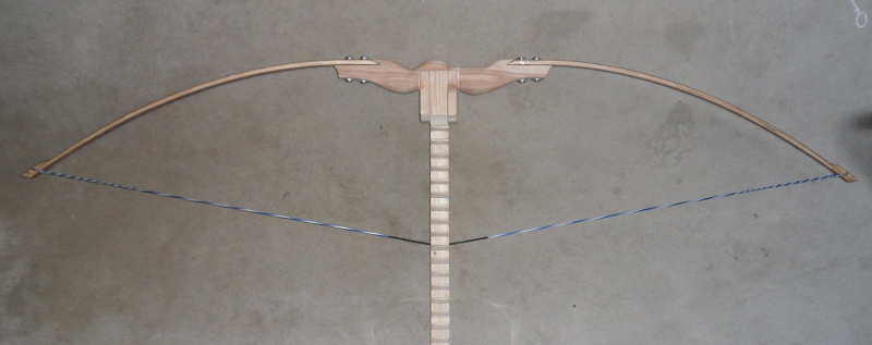

So - vorsichtig und geduldig gepumpt und so schauts jetzt aus: Bogensehne Dacron B50 66"
Standhöhe: 7"
ca. 15"
ca. 19"
lg Bogenfee
@ Mike W
Am WA- Rücken? Hab das Gefühl das ich Ihn nicht schwächen muß wegen der Zugstärke sondern eher von der WA-Mitte bis zu den Wurfarmenden weil Sie im Verhältnis zum Wurfarmanfang etwas steif wirken - aber du weißt doch ich hab doch noch nicht so den Durchblick 8)
lg Bogenfee
Bogenfee hat geschrieben:...eher von der WA-Mitte bis zu den Wurfarmenden weil Sie im Verhältnis zum Wurfarmanfang etwas steif wirken...
Find ich auch.
Die Tips müssen noch etwas schmaler, so 12 mm reichen völlig, dann biegt er sich auch zum Ende hin besser
@ Wilfried

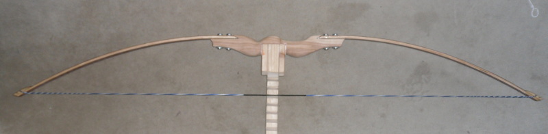

So, Tips sind schmaler und am letzten Drittel des Wurfarmes habe ich auch noch minimal Material abgetragen.
Standhöhe 7"
17"
20"
lg Bogenfee
