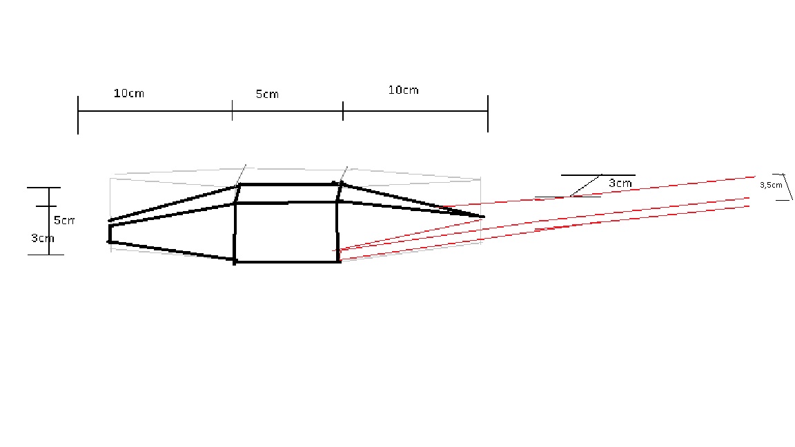

hier eine kleine Zeichnung des Griffstücks
Nun gleich meine erste Frage ich habe mit überlegt das Griffstück rückenseitig nicht ganz gerade zu lassen sondern die Wurfarme um 5 Grad reflex anzustellen, wie in der Zeichnung angedeutet, ist das noch mit der osmanischen Bauweise vereinbar?

Chirion hat geschrieben:Nun gleich meine erste Frage ich habe mit überlegt das Griffstück rückenseitig nicht ganz gerade zu lassen sondern die Wurfarme um 5 Grad reflex anzustellen, wie in der Zeichnung angedeutet, ist das noch mit der osmanischen Bauweise vereinbar?
Nö, aber mit ner phantastischen oder tartarischen Bauweise.

Erstmal willkommen in der Reiterbogen-Ecke!
Simon, doch, es gab auch schon osmanische Bögen mit einem Reflex im Griff. Aber, wenn ich mich an die Stelle im Karpowicz richtig erinnere, waren das eher schwächere Bögen für Frauen und Jugendliche.

Mmmh, ja, und wo sich beim Spannen der Griff abschert? Ich habe es nie verstanden, warum so ein dickes, knubbeliges Griffstück auf den Bogenrücken geklebt wird. ???

@Jo,
bei den Türkisch/Osmanischen Bögen würde ich es vllt dadurch erklären, dass erst dadurch die entsprechende Technik möglich ist.
Außerdem wird dadurch der Bogen ETWAS ruhiger und stabiler, da soweit ich weiß in allen Fällen bei denen der Griff auf dem Bauch angesiedelt ist, auch ein mehr oder minder starker Reflex im Griff vorhanden ist, was die eh schon kurzen Bögen zum einen noch ein bissl nervöser macht, und zum anderen, sie dadurch instabiler/sensibler werden, das beste Beispiel sind die (zugegebener Maßen ein extremes Beispiel vom Reflexen Griff :D) koreanischen Bögen, die durch den Reflex im Griff sehr schnell zum Umschlagen neigen. Vielleicht wollten die Osmanischen Bogenbauer genau DAS verhindern indem sie diesen auf mich schon fast etwas deflex anmutenden (ja, er ist nicht deflex, sah für auf den ersten Blick aber immer so aus ;) "Reverse Grip" in modernen Worten triffts vllt eher) Griff verbauten. Denn ich kann mir nicht vorstellen, dass man einen mitten in der Schlacht umschlagenden Bogen haben wollte, nur weil man im Kriegsgetümmel nicht 1000% auf ein Fluchten der Sehne etc. achten konnte, noch dass ein noch höher belasteter Flightbogen beim Schuss umschlug und brach.
So könnte jedenfalls ICH mir das vorstellen :)
Gruß, Felix

Hm war ja nur eine Idee, 5 Grad sind auch nicht gerade die Welt und würden kein echtes Setback ergeben aber ich kann beim ersten das Griffstück auch gerade lassen und beim klassischen Osmanendesign bleiben. Später sehen wir weiter

@Genni: Das ist ja richtig, was du schreibst, nur liegt bei mir die Betonung AUF den Bogenrücken. Jedenfalls deute ich die Zeichnung so.
Man kann das ja auch durch einen Spleiss machen und den Griff rückseitig hervorstehen lassen, so wie es bei Micha Wolf gezeigt wurde.

Mhm... stimmt jo, das meinte ich im Prinzip auch eigentlich :D
Vllt lässt sich das mit dem aufgestzten Griffstück so erklären, dass es baulich einfacher ist (SPEKULATION!) aber dadruch das das Sehnenbacking glaube ich drüber gezogen wird trotzdem stabil genug ist ???

@Snake Jo gemeint war bei meiner Zeichnung ein in den Griff gespleisster Wurfarm

Sorry, jetzt seh ich das! Mein Fehler.... :'(

@Snake Jo, kein Problem ist ja auf der Zeichnung auf den ersten Blick auch nicht gut zu sehen.
Ich auch extra Hainbuche für den Griff gewählt da es schlecht spaltbar ist und so an den Grenzen des Spleiss nicht so leicht Spannugsrisse auftreten. Ich werd auch zur Sicherung des Spleiss noch eine Brücke aus 4mm Hainbuche auf dem Bauch anbringen.

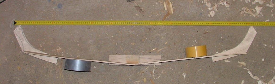

hab etwas weiter gebastelt und malö das Brennholzstück in Siyha ähnliche Form gebracht
Die Teile des Rahmens aufgelegt so wie ich mir das Design vorstelle.
Dazu meine Frage: Macht das so Sinn?
Hier noch ein Bild wie ich mir die Siyhas vorstelle
auch hier die gleiche Frage: Macht das so Sinn?

Chirion, bei allem Respekt, da sind einige Fragen hinsichtlich Maßen und Winkeln noch offen. Du müsstest zunächst für Dich klären, was für einen Komposit Du bauen möchtest:
a) einen, bei dem die Sehne im gespannten, aber nicht ausgezogenem Zustand auf dem Rahmen aufliegt (und zwar an der Stelle, von der aus die Siyahs dann abgehen); so ist es u.a. bei Osmanen, Koreanern und Mandschu-Bögen. Erfordert ggf Sehnenbrücken, hat Vorteile beim Ausziehen, ist aber schwieriger zu stabiliseren und der Winkel der Siyahs zum biegenden Bereich muss stimmen.
b) einen, bei dem die Sehne nicht aufliegt; z.B. den M.Balka-Bogen (älterer Mongolentyp), einen Hunnenbogen oder eine Variante. Hier sind die Siyahs "nur" Hebelenden. Dein Holzrahmen sieht schon bis auf das eingespleisste Griffstück ziemlich danach aus!
Es würde sich, glaube ich, anbieten, einem historischen Baumuster zu folgen und Maße/Winkel zu übernehmen. Freestyle hat seinen Charme, bringt aber auch etliche Unwägbarkeiten.
