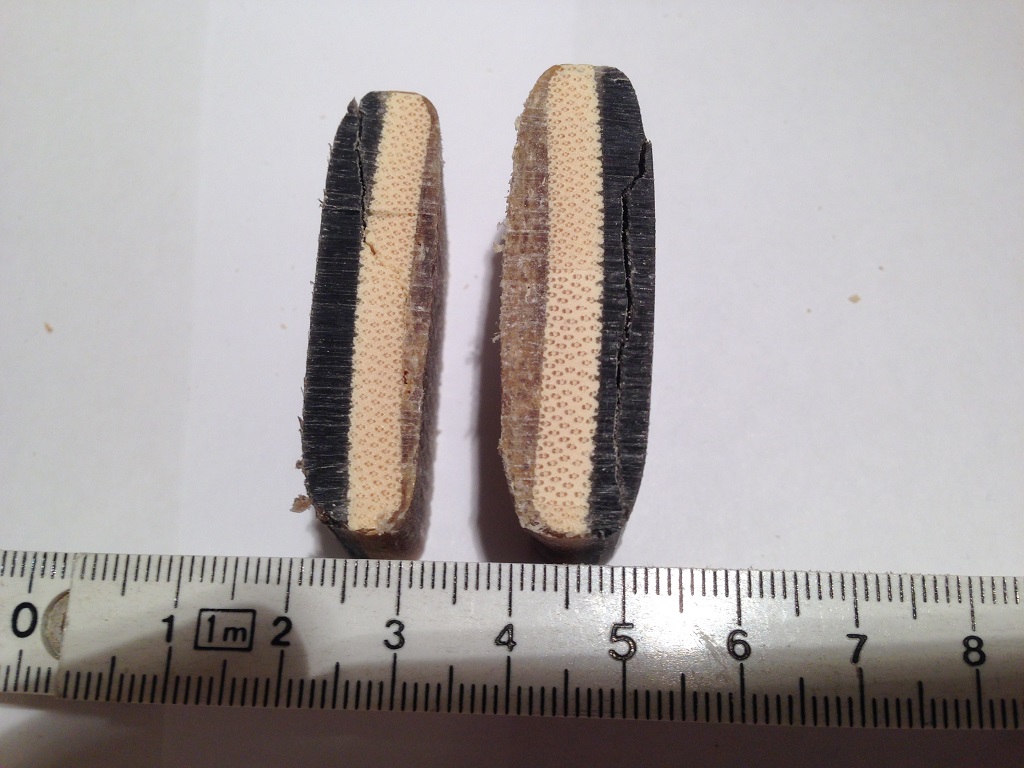

Querschnitte echter Kompositbogen

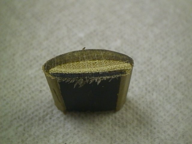

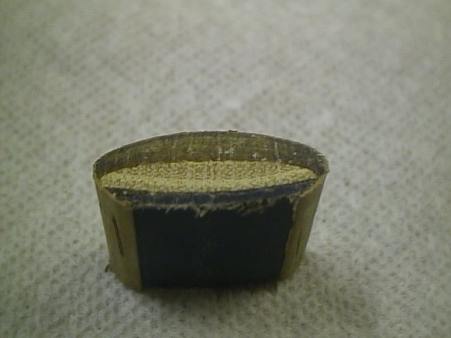

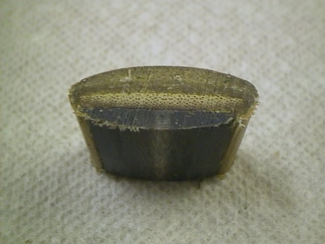

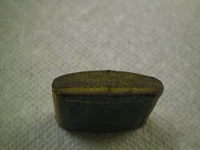

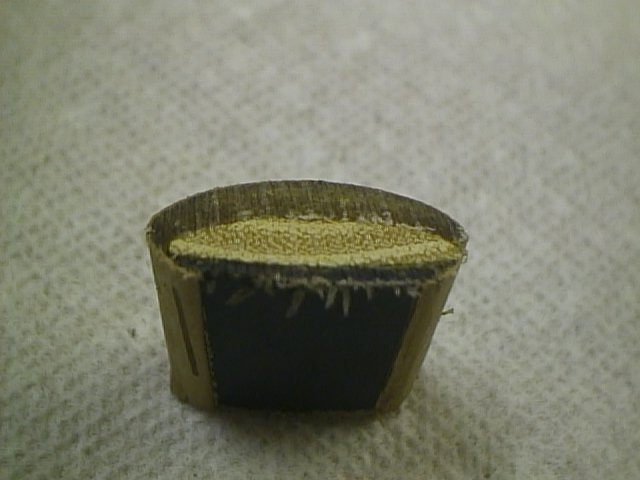

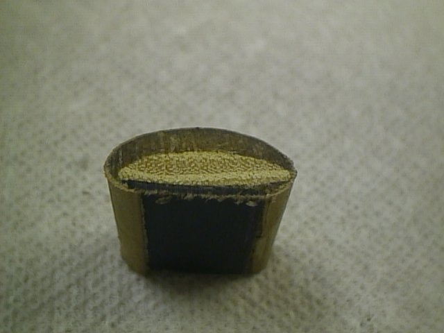

hier die Aufnahme des Querschnittes eines Kompositbogen von Grozer
Für mein Empfinden ist da zu viel Sehne auf einem verhältnismäßig leichten Bogen verarbeitet.
Das macht den Bogen haltbar und ist nachtürlich gut, wenn man ihn verkaufen will ohne Probleme mit unsachgemäßer Behandlung zu bekommen. Der Leistung ist es aber, meiner Meinung nach, eher abträglich.
Grüße benzi
Grüße benzi

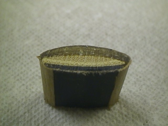

Re: Querschnitte echter Kompositbogen

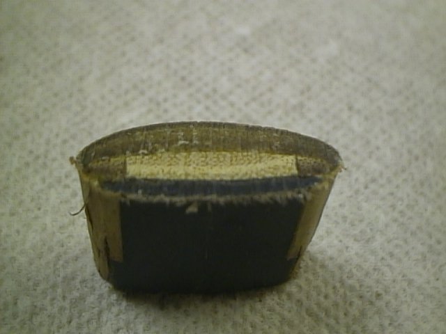

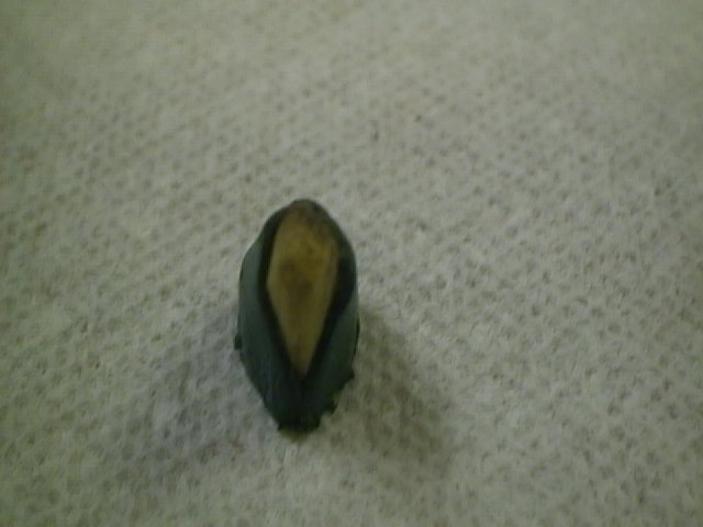

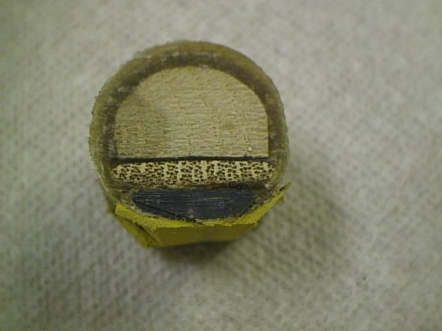

keine ahnung, aber sehe ich recht das das 2 Hornleisten waren die in bild 2 unter dem holz zu sehen sind? mit mittiger klebestelle?
Hallo Benzi,
man kann ja nicht einen traditionellen gebauten Kompositbogen mit einem Reiterbogen aus modernen hergestellten Materialien in der gleichen Stärke vergleichen.
Wo die Sicherheit ab 55-60# bei Laminatbögen (biolaminat) etc. aufhört, da kann noch der Kompositbogen locker über 130# bei 28" gebaut werden.
Beispiel:
https://lh5.googleusercontent.com/-XQ4p ... 8Djlap.JPG
Bloß, die meisten schießen ja zur Zeit max 60#.
Hier ging es darum, dass der Typ einfach wissen wollte, wie und aus welchem Materialien der Grpzer - Kompositebogen gebaut wird. Er wollte damit viellecht ein Geheimnis lüften, weiß man nicht genau. Ob er die Sijahs laminiert, V-spleißt oder "butt-jointed". Man sieht die 2 Hornstreifen, die nebeneinander verlaufen und man wird nicht so ganz Klug, wie die Sijah eingesetzt wird.
Der "Sägemann" kann ja behaupten, es ist nicht der traditionelle Weg mit Holzleim und Epoxy den Kompositebogen zu kleben, aber es ist Grózer´s Art zu fertigen.
Ob es verhältnismäßig zu viel oder zu wenig Sehne darauf ist, dass hat jeder Bogenbauer selber zu entscheiden. Oft werden massive Sijahs und viel (rede +-2-3 Gramm Sehne) Sehne für die Sicherheit sorgen. Aber es bleibt die Laune der Natur, ob ein Kompositebogen für 100 Jahre oder 100 Tage funktioniert...:-)
By the way, du hast gute Augen, dass du von einem schlechten Bild sogar die Menge der Sehne erkennen kannst...
Laszlo
Beispiel:
Laszlo
richtig.corto hat geschrieben:keine ahnung, aber sehe ich recht das das 2 Hornleisten waren die in bild 2 unter dem holz zu sehen sind? mit mittiger klebestelle?
bitte hier nicht die Diskussion zum Zersägen führen! danke!
in diesem thread soll es um Querschnitte gehen und um das Verhältnis von Sehne-Horn-Holz
danke und Grüße benzi

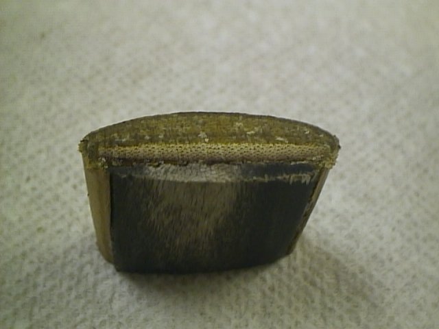

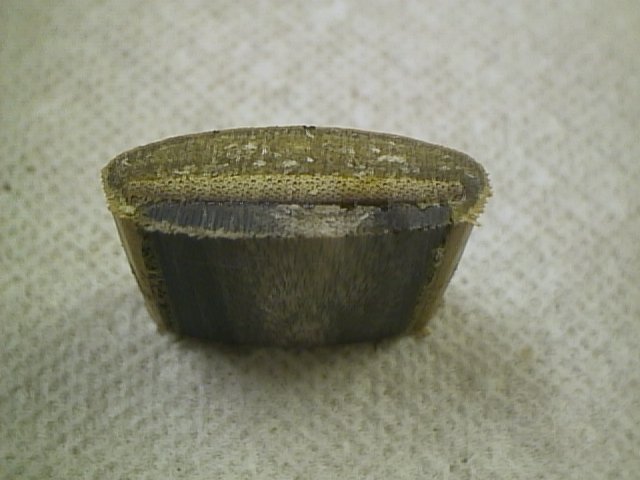

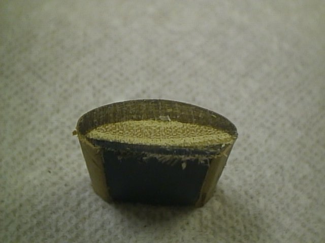

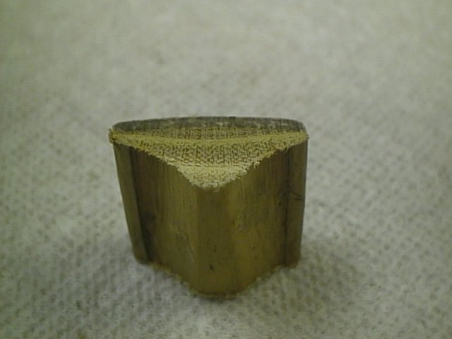

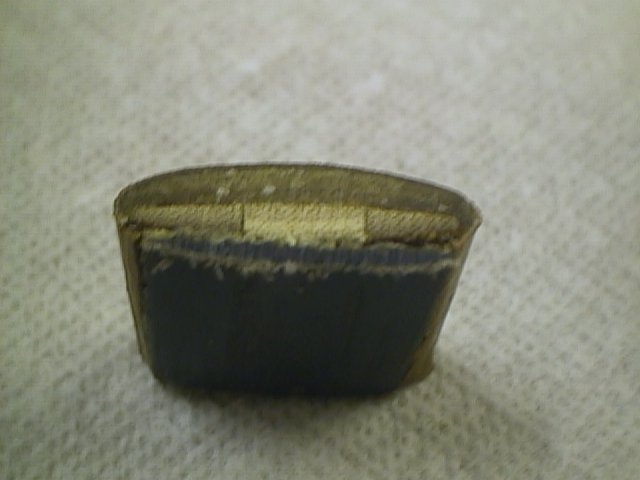

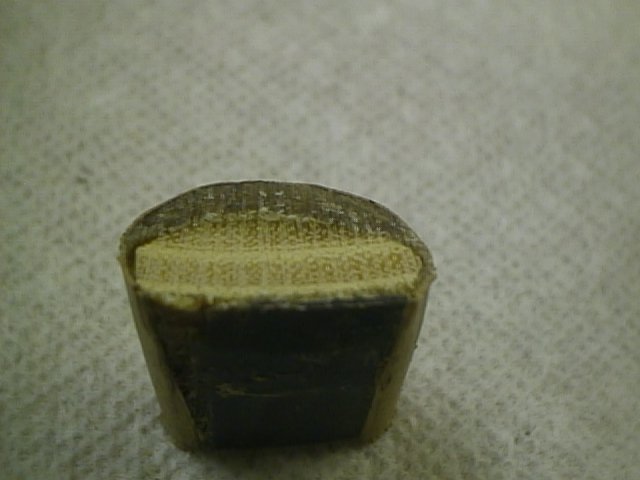

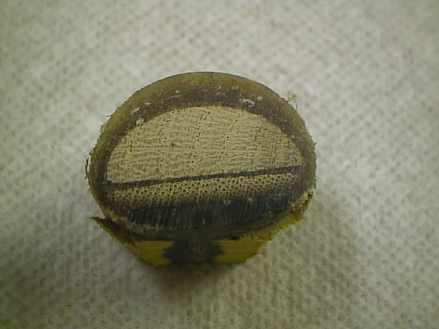

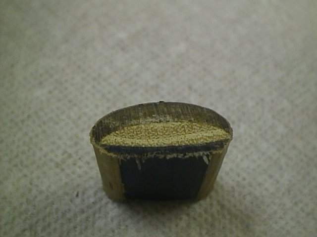

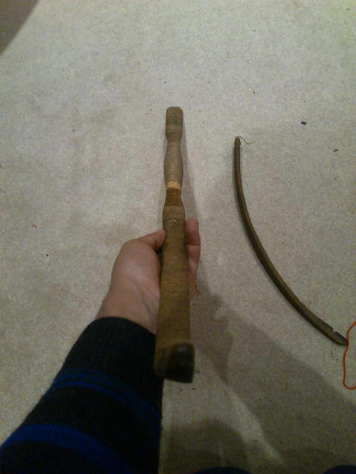

ein weiterer Querschnitt, diesmal eines "alten" Kompositbogens:
Grüße benzi
Grüße benzi
- Feanor1307
- Beiträge: 474
- Registriert: 19.10.2010, 08:52
Moin Moin Benzi,
wie alt ist der Bogen denn? Es erinnert mich irgendwie an den Yrzi-Bogen aus römischer Zeit. Könntest du, wenn der Bogen leider schon gebrochen ist einen Schnitt mit einer Laubsäge machen. Dann würden die Schichten besser differenziert zu Tage treten?
Dank Dir für das Posten der Bilder!
Kevin
Kevin
- kra
- Beiträge: 7084
- Hat gedankt: 168 Mal
- Hat Dank erhalten: 186 Mal
Was sind denn diese blättrigen Strukturen (erstes Bild) auf der Unterseite des Kerns? Delaminiertes Horn??
- Beiträge: 8567
- Hat gedankt: 934 Mal
- Hat Dank erhalten: 169 Mal
äh..... liebe Leute, ich geb die Bilder hier weiter mit der Erlaubnis, der Besitzer/Fofografen! die Bilder stammen aus FB-Gruppen, also mal eben sägen is nich!
@kra entweder Papier oder Birkenrinde, so die Vermutungen bisher........
die einzige Zeitangabe ist "Colonial Era"
http://www.scarborough.k12.me.us/Wentwo ... /index.htm
Grüße benzi
Grüße benzi

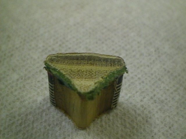

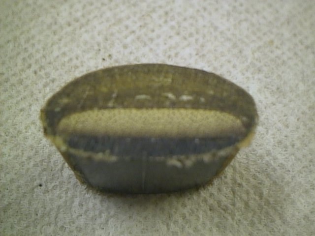

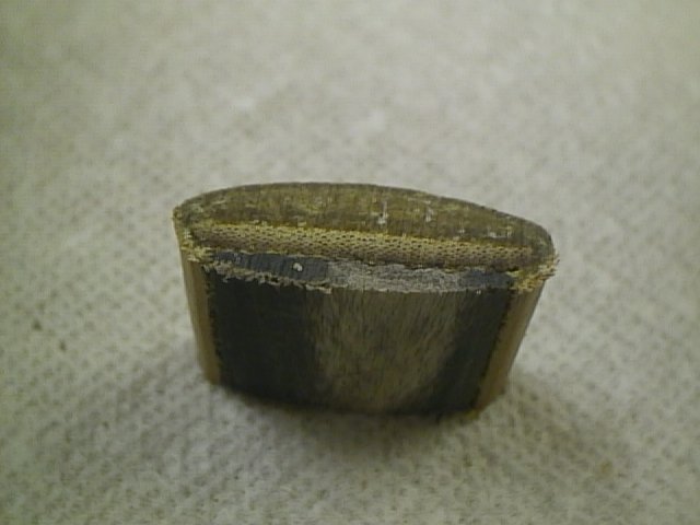

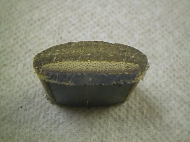

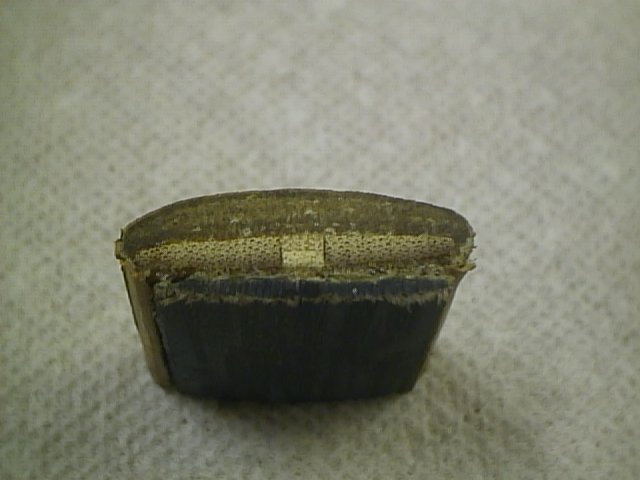

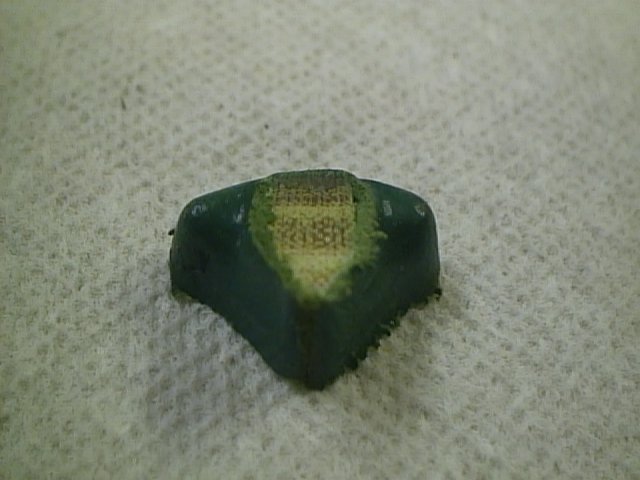

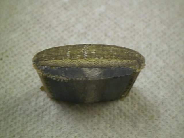

Hier ein paar Querschnittsbilder eines von Thomas Duvernay aufgesägten Koreaners. Sie sind im 1" Abstand gesägt. Herstteller unbekannt, und eins vom kompletten Bogen hab ich auch nicht.
Quelle: http://www.koreanarchery.org/classic/se ... T_1609.JPG

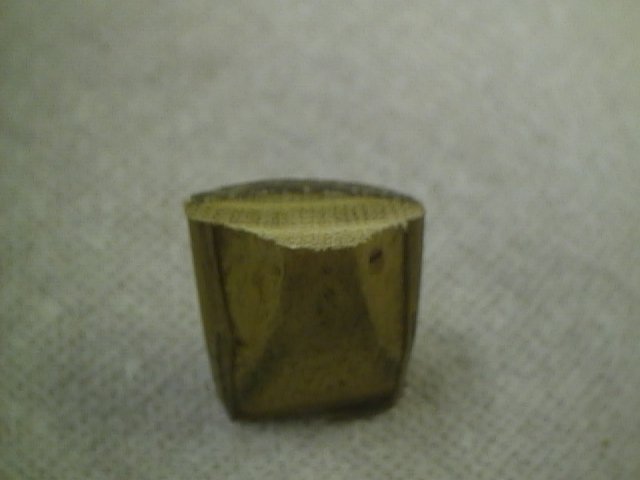

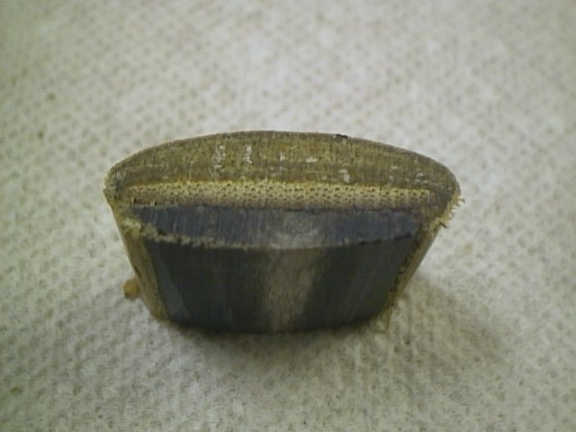

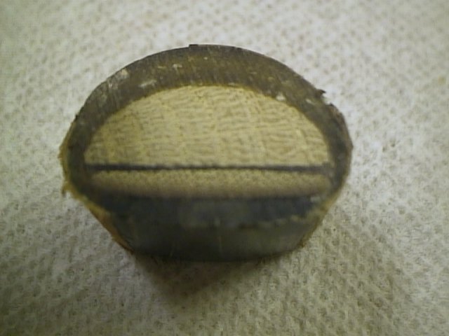

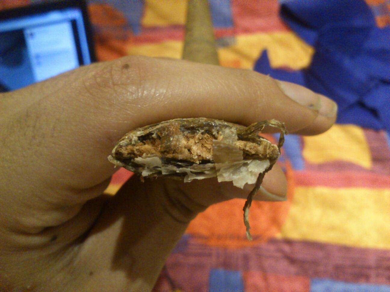

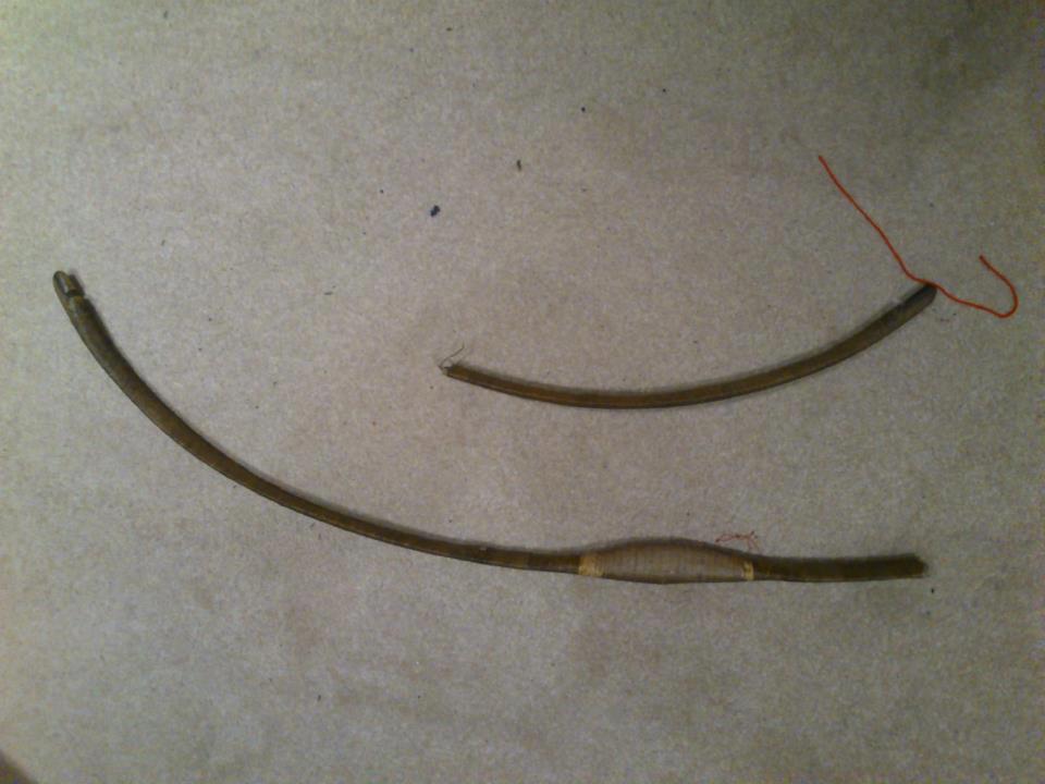

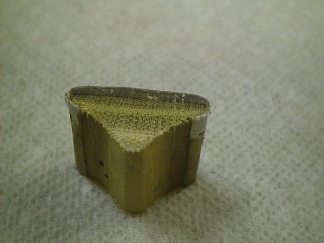

gebrochener Kompositbogen aus einem Bausatz gefertig
mehr dazu hier:
http://www.fletchers-corner.de/viewtopi ... 56#p420524
Grüße benzi
mehr dazu hier:
Grüße benzi
