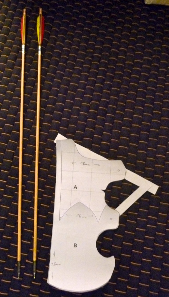

Hey Philipp, also ich würde sagen, die weiter oben verlinkten Maße kann man gut nehmen. Anbei das Papiermodell des Köchers in 1:1 - ich dachte ja, das könnte zu groß sein. Passt m.E. aber! Insofern keine Notwendigkeit, auf die 92% runterzugehen.
An dieser Stelle Dank an Marc/Firestormmd: Die Empfehlung, ein Papiermodell herzustellen, war gut! Prompt stellen sich praktische Fragen: Wie wird der Köcher mit dem Tragegürtel verbunden? Wie wird der Köcher mit diesem Riemchen verbunden, das zusätzlich den Köcher am Tragegürtel stabilisiert? Wie kann man dieses Riemchen am besten verstellbar machen in Länge und Winkel? Sollte man innen im Köcher Pfeiltrenner einsetzen? Wenn ja - wie? In die vordere und in die hintere Tasche, oder nur vorne? Sollte ich von den Maßen her außen um den jetzigen Köcher herum jew. 5mm hinzufügen, für die Naht? ::)

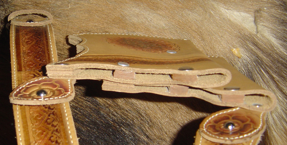

Pfeiltrenner habe ich in meinen zweiten "osmanischen" Köcher gemacht, und sie helfen sehr. Ohne rasseln die Pfeile einfach so im Köcher rum, und beim ziehen aus dem Köcher greift man immer in das ganze Bündel hinein. Ich habe mir in das "Hauptfach" und die "Vordertasche" Trenner hineingenäht, von denen jeder zwei bis drei Pfeile hält. Für Einzelschlaufen nach Art eines Patronengürtels war ich zu ungeduldig... >:)
Hier ist ein Foto:
Viele Grüße,
Philipp

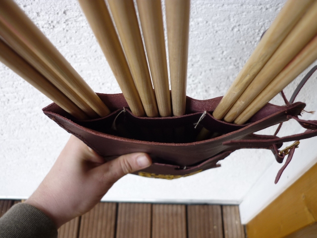

Arry hat geschrieben: Sollte man innen im Köcher Pfeiltrenner einsetzen? Wenn ja - wie?
ja, würde ich auf jeden Fall machen! Es macht viel mehr Spass, wenn man ohne hinzusehen immer den richtigen Pfeil ziehen kann, auch noch den zweiten und dritten....
hier eine Lösung die ich bevorzuge, eingesetzte Stege, entweder, wie hier, genietet oder durchgenäht
hier gehen nur zwei Pfeile in ein Fach, auch das finde ich angenehm.
Grüße benzi

benzi hat geschrieben: hier gehen nur zwei Pfeile in ein Fach, auch das finde ich angenehm.
Danke Benzi! Habe damit ja noch keine Erfahrung, daher vielleicht blöde Frage: Warum findest Du zwei Pfeile pro Fach angenehm?
Beiträge: 8671
Hat gedankt: 1015 Mal
Hat Dank erhalten: 179 Mal
Re: Projekt Seitenköcher/Reiterköcher türkisch-polnisch
Arry hat geschrieben:Danke Benzi! Habe damit ja noch keine Erfahrung, daher vielleicht blöde Frage: Warum findest Du zwei Pfeile pro Fach angenehm?
gute Frage, hab ich noch nicht wirklich drüber nachgedacht........ ich denke es liegt daran, dass dann nie Pfeile rumlottern. Wenn, wie beim Köcher von Philipp, 4 Pfeile in ein Fach passen und davon drei verschossen sind, lottert der letzte ganz schön rum....

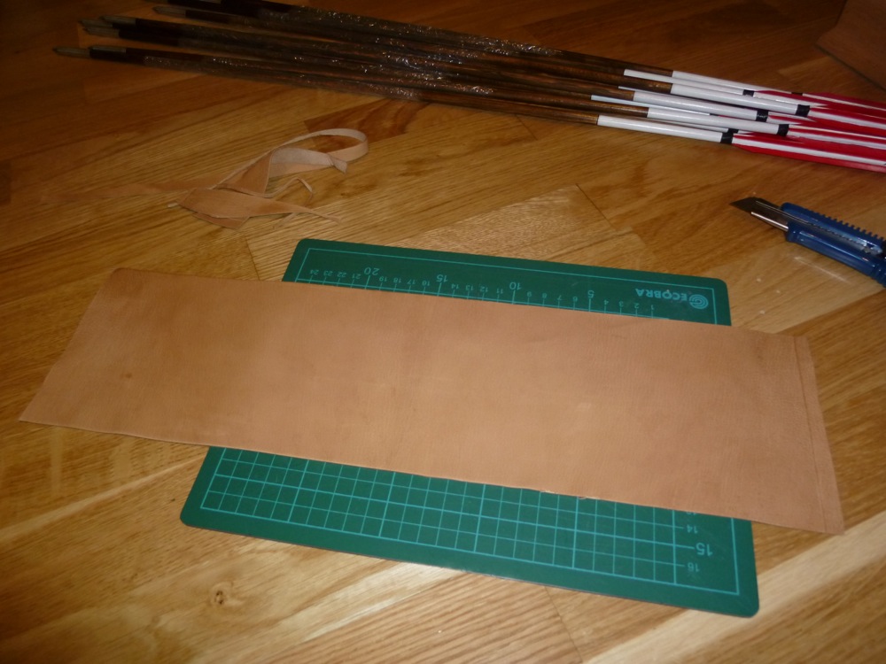

Tja, irgendwo muss man ja anfangen. Nach einigem Überlegen bez. der Größe des Köchers habe ich beschlossen, von der einen Einheit auszugehen, die feststeht: den Pfeilen.
Ich möchte die Pfeile separat halten, und zwar am liebsten einzeln. Vielleicht weil ich ganz angetan war von den Holsterköchern der Malayen, die in Jianzha waren: Simple, flache, aus Jeansstoff genähte Köcher, die im Grunde nur aus einer Trägerschicht und darauf genäht einer Bandoliere bestanden, also gefaltetem Stoff, wobei jede Falte einen Pfeil aufnahm. So ähnlich will ich es auch machen.
Habe also dünnes Ziegenleder genommen:
Dann habe ich überlegt, ab welcher Länge hält so eine Falte einen Pfeil einigermaßen zuverlässig? Bzw. wie lang kann sie im Köcher sein, ohne dass sie oben rausschaut. Es sind rund 13cm. Einen Streifen dieser Breite habe ich dann ausgeschnitten:
Das ist die Bandoliere, noch nicht gefaltet.

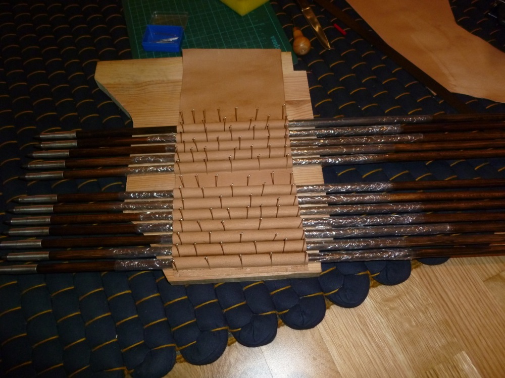

Um die Pfeile, die ich in dem Köcher nutzen möchte, habe ich mehrere Lagen Frischhaltefolie gewickelt. Das soll einerseits die Pfeile vor Feuchtigkeit schützen und andererseits als Abstandshalter dienen - sollte das Leder schrumpfen (was ich hoffe, s.u., dann sollen die Pfeile immer noch in die einzelnen Falten reingehen). Das Leder wurde jeweils um einen Pfeil gefaltet und auf einem Brettchen fixiert:
Ich glaube, dass ich in der Haupt- und der Vordertasche des Köchers jeweils sieben Pfeile unterbringen kann; jedenfalls wenn sie niedrig befiedert sind.
Das Leder habe ich dann mit Wasser besprüht und lasse es jetzt über Nacht trocknen. Die Pfeile bleiben derweil in den Falten.
Ich bin gespannt.
