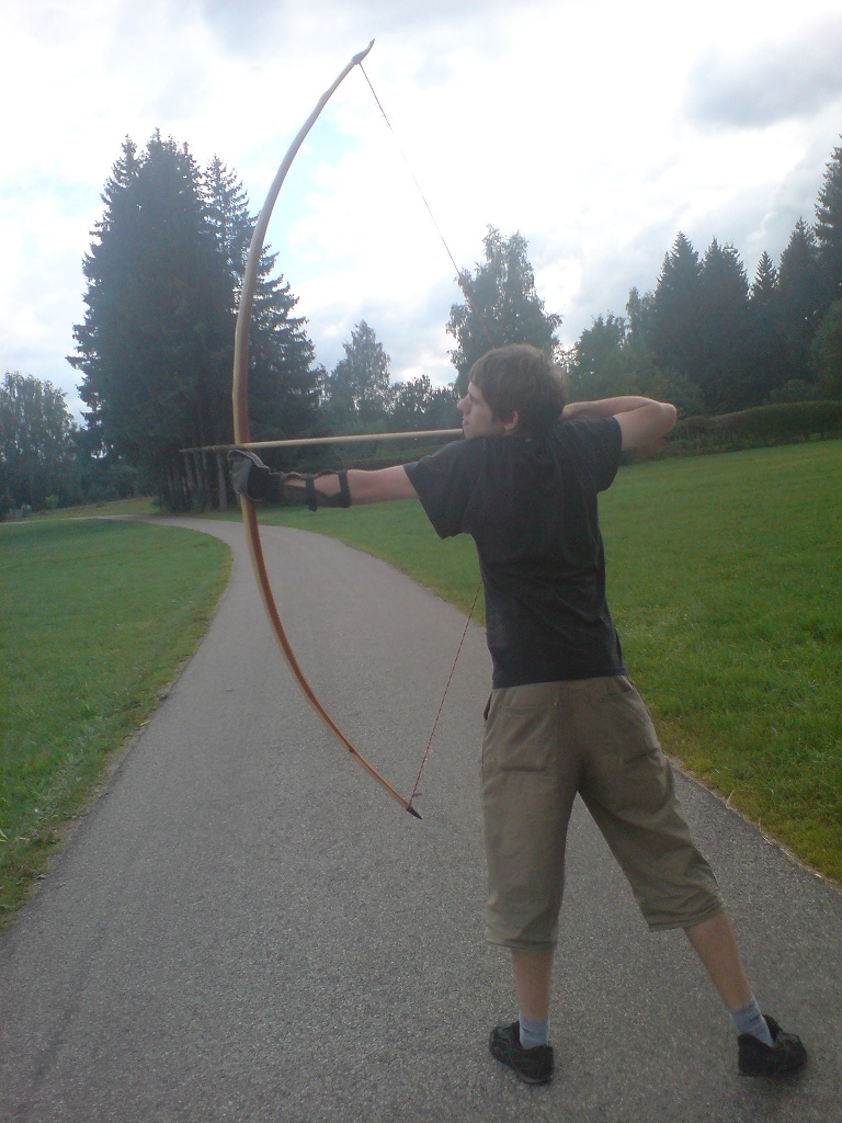

Gerade wenn man sich in den Bogen "reinlegt" finde ich das es sich einfacher schießen lässt
Anbei 2 Bilder jeweils mit dem gleichen Bogen

Nehmt mir das nicht übel, gesund sieht das nicht aus. Könnte das sein, das es daran liegt, das die Beugemuskeln des Rückens (das Rumpsteak) einfach das "Filet" überdehnt? Einfach gesprochen, die Muskeln, die für Klappmesser gebraucht werden, können der Rückenmuskulatur nicht gegen halten?
Dann wären die Bögen einfach zu stark für die Schützen?

bei den Bilder und dem Gesichtsausdruck liegt der Gedanke nahe. Ich hoffe die Jungs tun sich da nix böses an

nö ich schau da immer so

Dann ist ja gut. Ich hätte Angst mir sämtliche Sehnen zu verunstalten
Gruss Matthias

nun, wenn mir ein Bogen zu stark ist, gucke ich auch so. Und alle Knochen in Belastungsrichtung auszurichten, sollten eigentlich alle Bogenschützen. Wie das geht, sieht man sehr gut bei den Japanern. Da ist allerdigs die Rückenspannung nicht größer als die Bauchspannung.
Und gerade die "dürren Heringe" strecken das Hinterteil ja richtig raus. Für mich sind beide, Gesicht und Körperhaltung schlicht "Überlastung"

Was hat der Bogen für Zugkraft bei dieser Pfeildemensionierung? Das sieht brutal aus!Tom Tom hat geschrieben:Geht beides.
- Tom Tom
- Beiträge: 3932
- Hat gedankt: 1 Mal
- Hat Dank erhalten: 9 Mal
Re: Schwere Longbows schiessen, Po nach hinten versetzt?
Naja brutal nicht wirklich.
Bogen: 100# @ 31 "
Pfeile: 12mm Kiefernschaft mit 950 grain
Bogen: 100# @ 31 "
