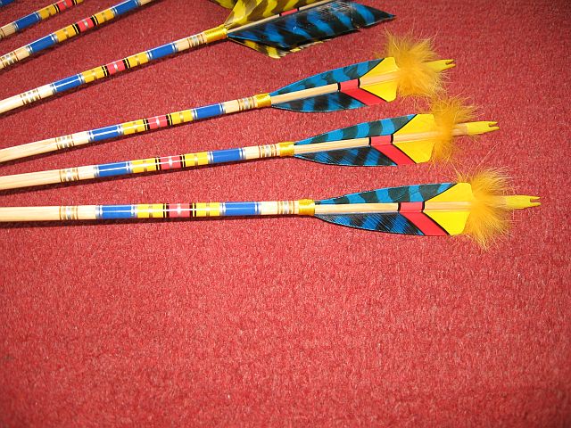

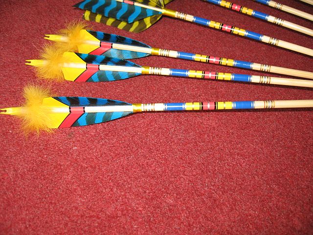

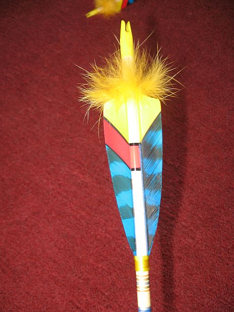

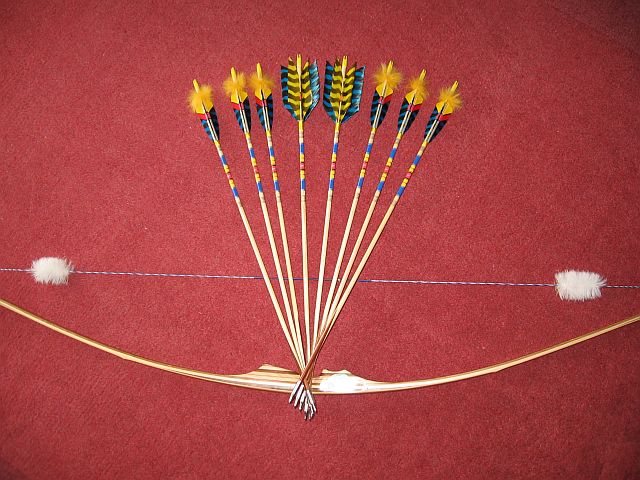

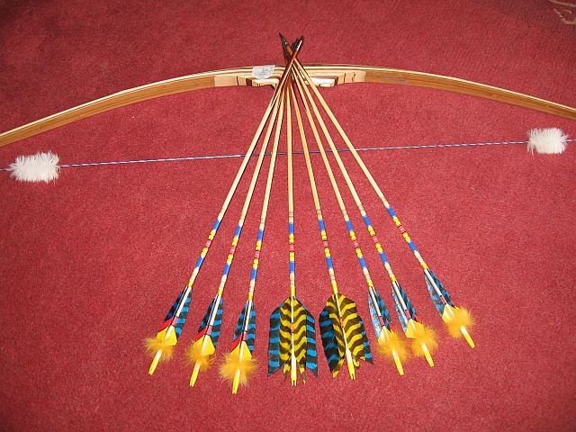

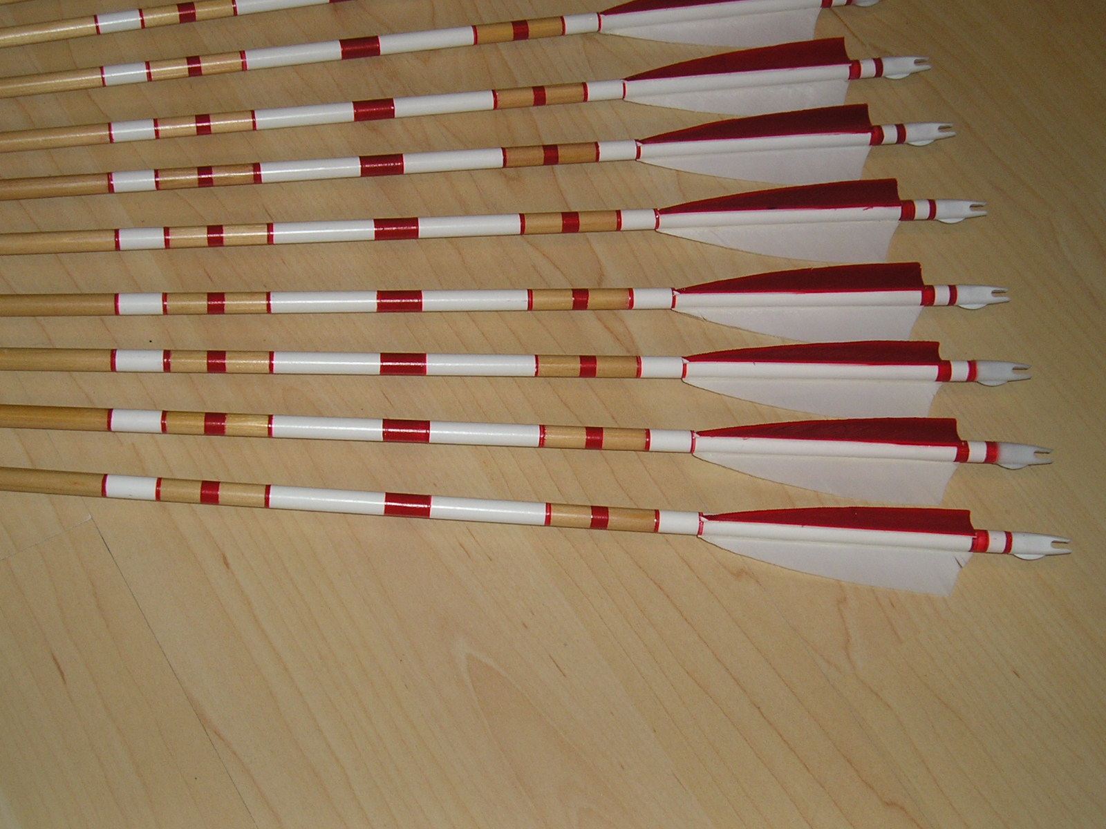

Möchte auch mal etwas von meinen Pfeilen zeigen. Jetzt da Ostern und die vielen Besuche vorbei sind, Habe ich einmal Zeit gefunden die Bilder einzustellen.
Als erstes, Pfeile für meine Liebste, die sie zum Geburtstag und zu Ostern bekommen hat:
5/16" Schäfte hergestellt aus 1 cm Quadrat Fichtenholzleisten vom Baumarkt, selbst gefräst, 66 cm Lang, 32# Spine, 100 Grain Spitze, 4" Befiederung Shield gerade mit linken Federn und aus Federn voller Länge selbst gespleißt, Vorschaft aus Holz vom Zwetschkenbaum, schräger R/T Spleiß, und Tracer aus gefärbtem Kaninchenfell
(an natürlichen Tod gestorben
), insgesamt wurden es 16 normale Pfeile und 2 FluFlu's. Pfeilgewicht im Mittel ca. 24 Gramm, alle Pfeile liegen max. 1,8 Gramm auseinander.
So nun die Fotos - Viel Spaß beim ansehen.

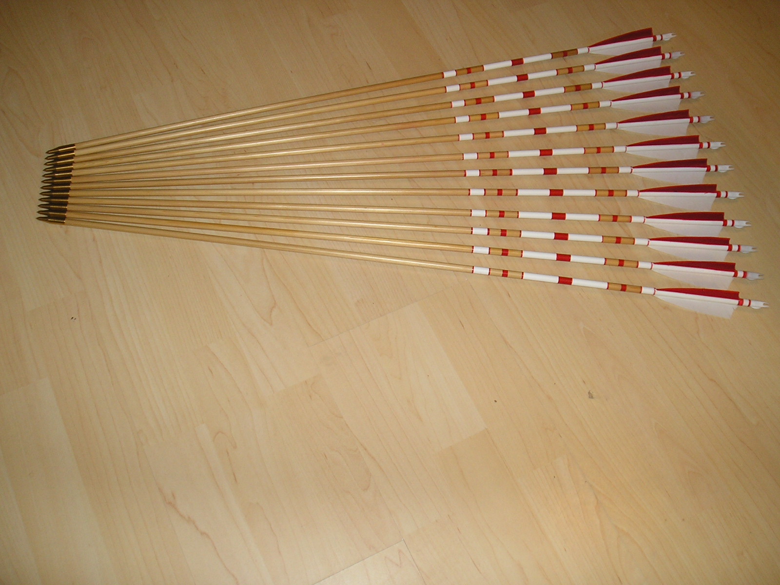

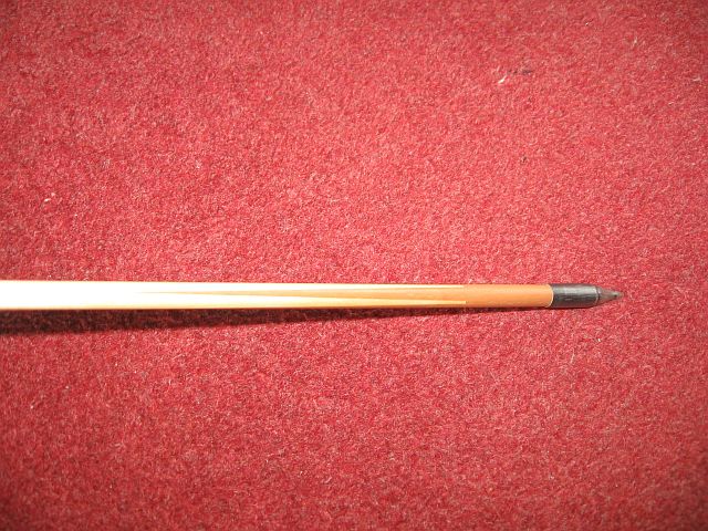

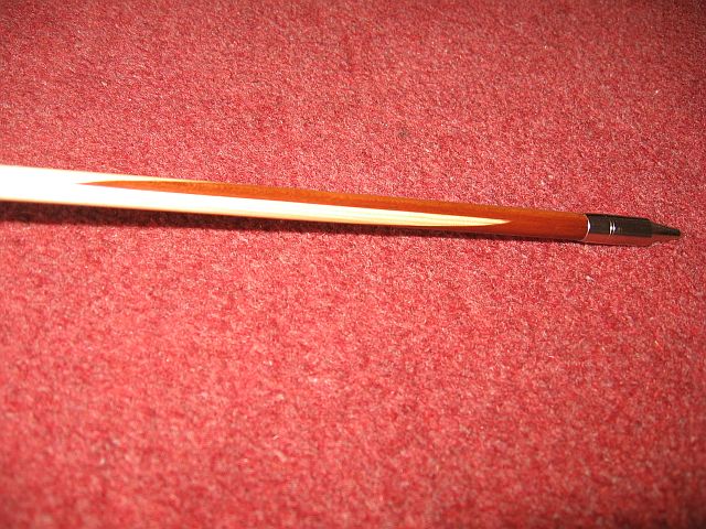

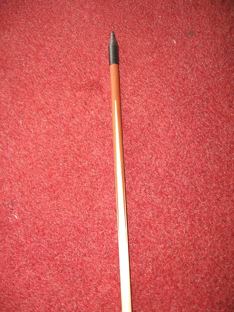

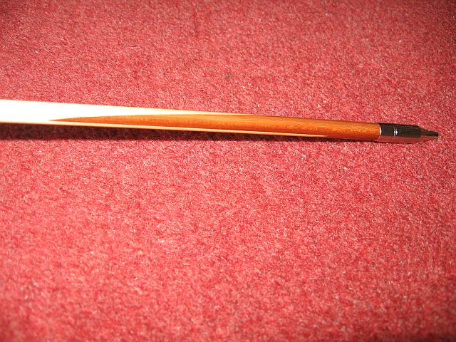

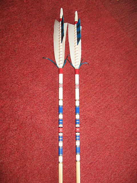

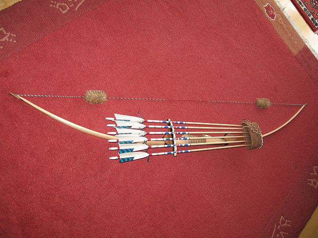

So und dann habe ich auch noch meine alten Pfeile etwas hergerichtet:
5/16" Schäfte wieder aus Fichte vom Baumarkt, 74 cm Lang, 35# Spine, 70 Grain Spitze, Indianische Befiederung 4,5" gewickelt,
Vorschaft aus Birnenholz, Kronenspleiß, Gewicht im Mittel 25 Gramm, alle Pfeile sind in einem Bereich von max. 1,8 Gramm auseinander:
So das war's einmal von mir, Kritik, Verbesserungsvorschläge sowie Lob
gerne willkommen.
LG aus dem Waldviertel
Christian
Christian
Zuletzt geändert von christian1 am 13.04.2012, 21:30, insgesamt 1-mal geändert.

Re: Pfeilpräsentationen 3
Mut zur Farbe.
Meine Fresse, welch ein Aufwand, aber das Ergebnis kann sich wirklich sehen lassen, meine Hochachtung.
Du solltest es Dir überlegen beim Pfeilewichteln auf FA mitzumachen.
Wow, geile Teile, sauberst gearbeitet.
......die wären mir ja zu schade zum schießen.

@ Christian : Feine Teile , Zwetschke sieht einfach edel aus !
Hab wieder Munition gemacht .
Diesmal etwas weniger Aufwand :
Schaft Zeder 5/16" Spine 45/50#
Spitze Top Hat Messing 80 grain
Federn Shield 4"
Klebenocke
Finish 2x PUR Lack
Gruß Thomas
Federn Shield 4"
Klebenocke
Finish 2x PUR Lack
Gruß Thomas

@Christian: WoW, tolle Spleiße, sowohl die Federn als auch im Schaft!
