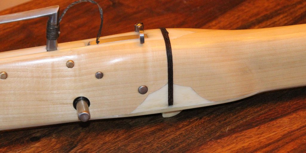

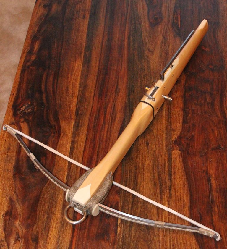

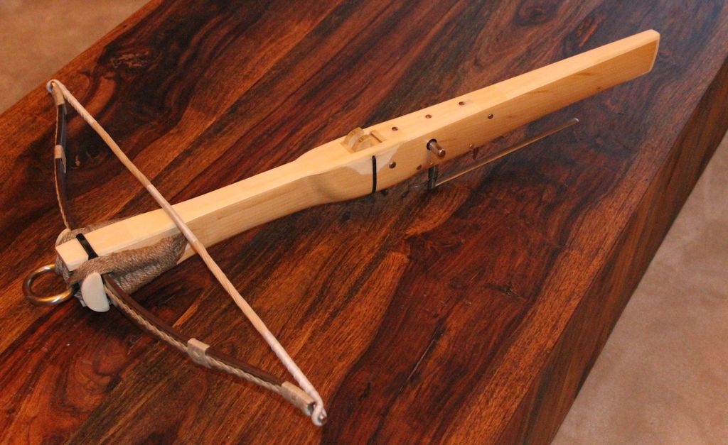

So Ihr Lieben!!!
Ich hab mal wieder etwas gebaut und mir dieses Mal sogar Zeit dabei gelassen.
Gleich vorweg, komplett fertig ist sie noch nicht, es fehlt elementares Zubehör wie die passenden Bolzen, ein Geißfuß (obwohl es auch noch per Hand geht), die Sehne wird vieleicht noch gegen eine leichtere getauscht und noch etwas Kleines (wird noch nicht verraten, kann man aber an Hand der Aufnahmen sehen). Es ist der erste Bogen aus eigener Produktion der getestet wird, daher ist es mir besonders wichtig das ganze richtig anzugehen.
Neben einer Auflage mit Splitterschutz zum Einschießen, die ich noch nicht habe, ist das Wetter auch viel zu mies zum testen.
Daher habe ich sie auch noch nicht geschossen, bin aber extrem zuversichtlich, dass das ohne Probleme stattfinden wird. Zu den Daten:
Zuggewicht ~95kg bei 320mm Auszug
Gesamtgewicht derzeit 2475g (Wachsversiegelung der Einbindung wird noch aufgebracht)
Gesamtlänge 800mm
Bogenlänge über Rücken 700mm (650mm von Nock zu Nock)
Sehne aus 70Strang BCY55 absolut überdimensioniert (Mittenwicklung ist nicht im Zentrum, also nicht Täuschen lassen)
Säule aus Ahorn mit Knochenbelag und Einlagen
Nuss und Nusslager aus verstärktem Elchgeweih
3-Achsmechanik die über einen Zugfaden zurückgestellt wird
Bolzensattel und Knebellager aus Wasserbüffelhorn
Hartwachsöl sorgt für eine feine und leicht glänzende Oberfläche und tolle Haptik
3x die Unterseite aus verschiedenen Perspektiven, die Formgebung lässt sich an den Bildern nur erahnen. 3x der Bereich der Schlossmechanik Ich hoffe sie gefällt Euch!
Danke Ritter_Jos für das Bandmaterial, das Päckchen ist genau zum richtigen Zeitpunkt eingetrudelt^^
Gruß Rizzar

Re: Rizzars neue Armbrust!
Da einer der letzten Sätze in dem Tread hier "ich hoffe sie gefällt euch" lauten, will ich versuchen dort erörternd anzusetzen.
Da ich Rizzar länger schon kenne, weiß ich um sein Geschick, sein technisches Vorstellungsvermögen und seine Resultate, die am Ende in Bildform zu sehen sind.
Die neuste Armbrust vom ihm habe ich mir genau angeschaut, und zu sehen ist ein filigraner Einfingerabzugsmechanismus.
Die ganze Armbrust ist detailliert von Sorgfalt durchzogen, und funktionstechnisch höchstwarscheinlich einwandfrei.
Jedoch vermisse ich als genauer Betrachter von Formen und Farben bzw Beschaffenheiten eine gedankliche Verbindung von dem guten Stück was hier zu sehen ist, zum Mittelalter an sich.
Gewiss sehe ich eine Armbrust, dessen Idee aus mittelalterlichen Zeiten stammen. Jedoch werde ich nicht ans Mittelalter erinnert, wenn ich sie betrachte. Eher an einen modernen Hybrid.
Die Form der Säule ist im Zuschnappbereich des Bogens gewöhnungsbedürftig für meine Auge geformt. Das Holz ist strahlend hell, und suggeriert mir weiche Beschaffenheit.
Summa summarum ist Rizzar ein Kenner des Armbrustbaus, aber immernoch am experimentieren, wie eine Armbrust defakto aussehen soll, dass man sich zurückversetzt ins Mittelalter fühlt.
Es entsteht kein nostalgisches zeitfenster dadurch in meinen Augen, was mir bei meinem Bau sehr wichtig ist.
Wenn ich einen Harnisch als Beispiel nehme, müssen die Blech-Formen stimmen, sonst ist es ja keine Ritterrüstung geschweige denn ein Nachbau.
Es sollte ganz darauf ankommen, dass man nicht dem Museumstück oder dem Bild stumpf "abkopiert", aber sollte man auch nicht das klassische Armbrustaussehen derart entfremden.
Guten Morgen
Danke an (fast) Alle.
Die maximale Schussweite würde auf irgendwo zwischen 180 und 250m einschätzen, je nach Bolzengewicht.
95kg ist im Vergleich noch sehr gering und kaum mit einem normalen Bogen zu vergleichen. Gezielt im direkten Richten vieleicht 75m.
Irgendwann ist auch eine Grenze erreicht, die mit traditionellen Materialien nur sehr schwer zu steigern ist, da spielt dann nur noch das Bolzengewicht und die zur Bewegung benötigte eingebrachte Energie eine Rolle.
Die Tatsache, dass es sich hierbei um einen komplett selbst produzierten Bogen handelt, hat mich auch davon abgehalten gleich auf größere Gewichte (200kg+) zu gehen.
Der Stilmix ist irgendwo auch erforderlich gewesen, der Stahlbogen hat mit 32cm einen verhältnismäßig sehr langen Auszug, weshalb ich mich eher an früheren Säulenformen orientieren musste, wo eher ein Holz- oder Hornbogen typisch war. Zugleich wollte ich dieses mal etwas mehr den Jagdcharakter hervorheben und mit einer, den Schuss erleichternden, Mehrachsmechanik hervorheben. Die Verbeinung trägt auch dazu bei. Mit schließlich bis jetzt fast 2 Monaten Bauzeit (Bogen nicht mitberechnet) kann ich jetzt auch nicht mehr von einem kurzfristigen Projekt reden.
Besonders gefällt mir an der Mechanik, dass ich durch den Rückstellfaden keinerlei Stechstifte benötige und dadurch die Anwendung sehr erleichtere. Bei einem 4-Achser sähe das wiederum ganz anders aus.
Ja, die Holzfarbe hätte meiner Meinung nach etwas dunkler (oder rötlich angestochen) sein können, allein um den Knochen zu betonen, allerdings hatte ich einfach dieses Stück Ahorn hier und wollte nicht extra etwas bestellen. Die Seltenheit heller Armbrüste hat mich dann dazu inspiriert, nicht zu beizen (wäre auch mit dem bereits aufgebrachten Knochen schwer geworden) und nur die Struktur leicht anzuflammen. ich denke aber die kleinen Akzente (Stahl, Messing, schwarzes Horn und die Fäden) gleichen das optisch wieder aus.
Lieber Cortigiano: Eine billige Retoure bleibt eine billige Retoure, auch wenn sie noch so struktutiert und elaboriert verpackt ist. Aber war ja nicht anders zu erwarten. Rizzar ist deine Meinung (besonders zu Form und Farbe) übrigens absolut egal, und der einzige Grund, warum er deinen verbalen Ausfluss noch nicht ignoriert hat ist: Er lacht gerne!
Und komm bitte jetzt nicht wieder mit dieser mitleidigen "Buhuhu, Alle sind gegen mich, die haben ja keine Ahnung wie es wirklich ist!" Tour. Ich bin ein wirklich sehr geduldiger und zurückhaltender Mensch, aber diesen Tenor hast du dir wohlverdient an Hand von Aussagen und Kommentaren erarbeitet.
Tragisch ist eigentlich nur, dass sich Unbeteiligte deine technischen Meisterwerke abgucken werden, was für mich primär der einzige Grund einer Erwiederung deines letzten Postings war.
Und um eines besonders klarzustellen: Du kennst mich nicht!!!
mfG Rizzar
