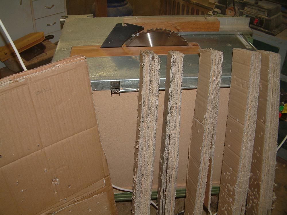

Nein, alles falsch. Man orientiert die Pappscheiben so, dass man quasi in die Well-Löcher schießt. Und dann reicht eine Tiefe von 10 cm für den stärksten Compound, wenn man ordentlich über Gewindestangen verspannt. Irgenwann hatte ich mal eine Bastelanleitung eingestellt, hier vorab ein Bild.
Die Wellpappe wird flächig mit Tapetenkleister für schweres Material verklebt ( pressen!). So ein Quadratmeter Pappe in einer Dicke von rund 7 cm hält zuverlässig die Pfeile. Allerdings wird sowas schnell zerschossen, weil - wie Rabe schreibt - die Löcher nciht zugehen. Hat die Scheibe nun ihr Lebensalter erreicht, fängt die BasteLarbeit an. Der Quadratmeter Scheibe in der Schichtdicke von 7 cm wird auf der Kreissäge oder Bandsäge in 10 cm breite Streifen zersägt und diese werden nun um 90° gedreht in einen Rahmen eingespannt: 2 Bohlen, 2 Gewindstangen 14 mm. Sowas hält jetzt bei mir 15 Jahre (!!!!!) :o :o :o :o .
Ab und zu tausche ich ein paar der Streifen aus, geht ja ganz einfach.
Markus

Jedenfalls habe ich die Bilder nicht mehr gefunden. Ich schreib bei Gelegenheit mal eine Bastelanleitung.
So eine Scheibe kostet quasi nichts und hält ewig. Wichtig ist nur, dass man ab und zu mal die Mutter an der Gewindestange nachzieht. Dadurch werden alle Löcher wieder geschlossen. Natürlich - irgendwann zerbröselt auch die beste Scheibe. Aber ich habe da immer diese Ersatzstreifen zum Austauschen, sind ja meist die 3-4 mittleren.
