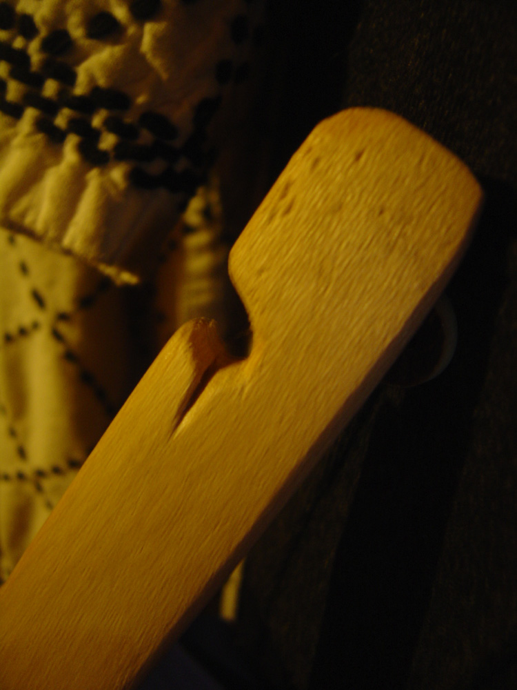

nach 1,5 Jahre des Wartens habe ich nun endlich einen Manchubogen, schießt super, ist leicht gebraucht und wunderschön mit einem tibetischen Motiv bemalt.
Leider hält das leichte weiche Holz der Siyahs der Belastung durch die Sehne nicht stand.
Ich werde die Öhrchen dicker wickeln und die Sehnenkerbe verstärken müssen.
Was für ein Material würdet Ihr dafür bevorzugen:
Horn, Knochen, Holz oder Leder?
danke und viele Grüße benzi

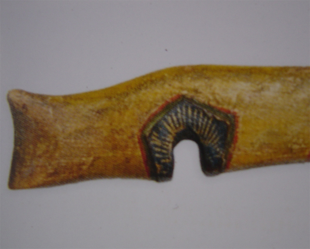

Hi Benzi,
um was für ein Wurfgewicht geht es denn? Ich habe bei meinen Türken(ca.60lbs) mit einem 12mm Forstner-
Bohrer ein Loch in den Rand der Siyahs gebohrt in dort eine genau passige Lederscheibe eingeleimt,Da habe ich dann
die Sehnenkerbe eingefeilt.Hält schon lange,Siyah an der Stelle ca.8mm dick.Die originalen Ledereinpassungen
bei den Türken sind denke ich 5-eckig!Vorteil: sie können sich nicht drehen!

stefan kaletsch hat geschrieben:Hi Benzi,
hallo Stefan,
das heißt die Bohrung für das Leder ging nicht durch den kompletten Siyah?
Das würde für die 5eckige Ledereinlage bedeuten sie geht nicht durch, sondern es sind 2 eingepaßte fünfeckige Lederscheiben auf jeder Seite?

ich würde gerne diesen Teil komplett raussägen und durch Horn ersetzen und dann eine neue Kerbe reinfeilen:
gute Idee?
danke und Grüße benzi
