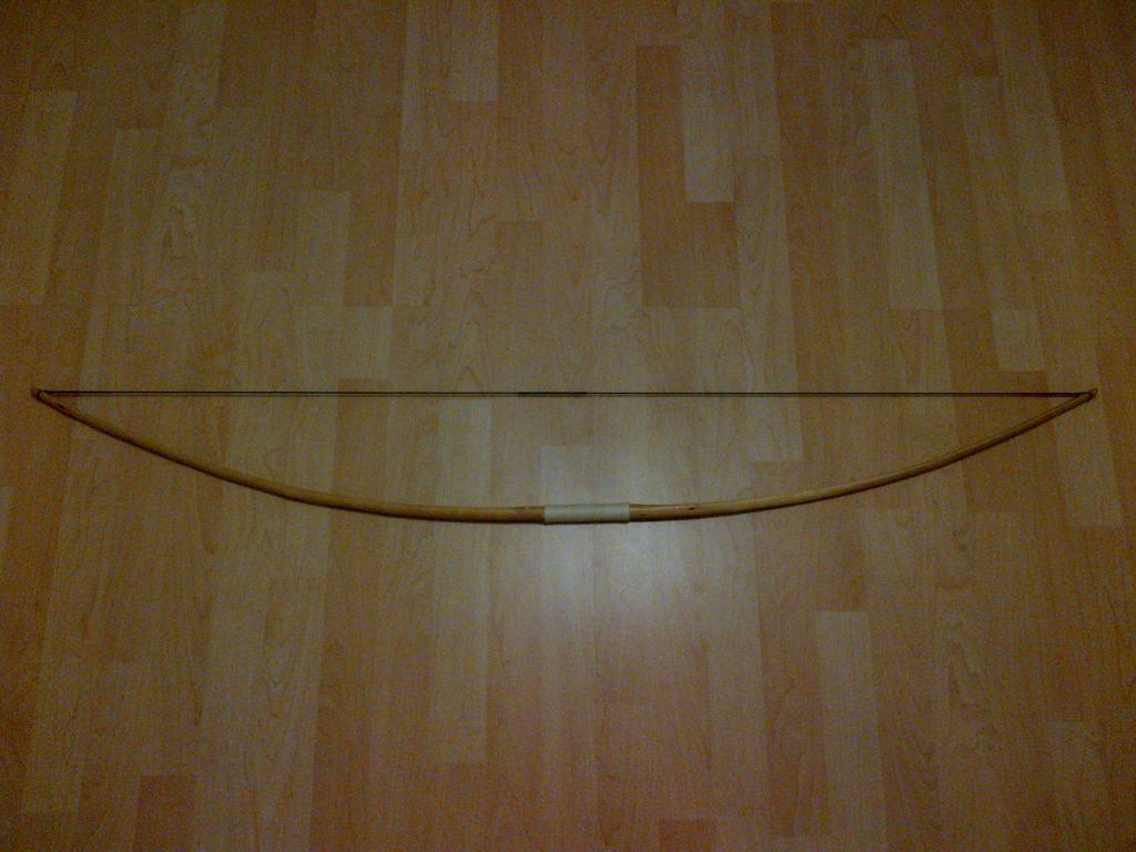

Chilly
Beiträge: 471
Registriert: 15.02.2012, 12:35
Re: Hasel - wie dünn geht noch?
Beitrag von Chilly »
Wie dünn geht´s noch oder wie dick braucht man??
Der hier, für meine Nichte, ist aus einem im Griffbereich 18mm dünnen Haselast.
14#@24", Finish mit Leinölfirnis/Orangenöl, Griff mit Leinenschnur-Wicklung.
Nebenbei bemerkt mein erster bewusst getillerter und oberflächenbehandelter Bogen sowie meine erste flämische Sehne.
Für eine richtige Präsentation ein bischen mau, aber ich bin zufrieden. Und meine Nichte freuts...
