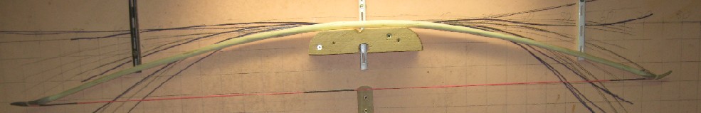

das ist jetzt die Nummer 1:

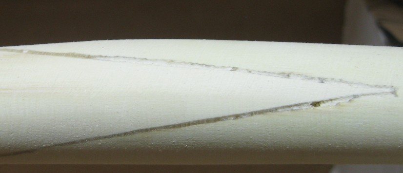

2 dünne Stöckchen Hasel geerntet am 03.03.2013, nach 4 Tagen Trockenzeit in der Mitte per V-Spleiss verbunden, getillert nur halbrund über den Bauch,

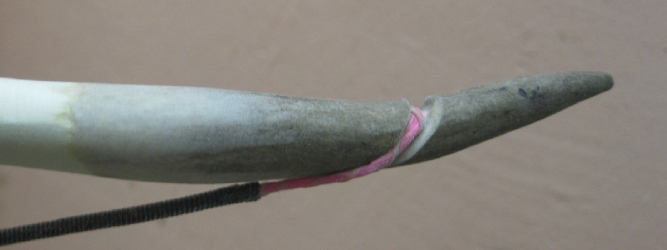

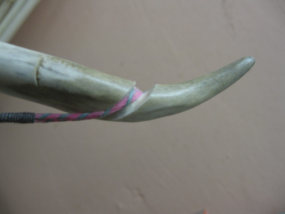

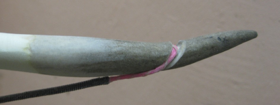

Daten: 159cm N/N, 17#/29", 190g inkl. Sehne, 6cm gewachsener Deflex + 3cm Set, Nocken vom Rehbock.
Nachtrag: größte Stärke mit 17,5mm im Griff, 14mm an den Enden
Werde in der nächsten Zeit noch Holler und Esche testen, aber mit wachsenden Durchmessern.

Nett. Wie machst Du den Spleiss so exakt? Bei mir würde sowas in einer Wurfpassung enden...
MIt der Tillerwand hast Du keine Angst, daß Dir die beiden Regalhalter aussen den Rücken der WA beschädigen? Ich würde das hinbekommen, ich krieg alles kaputt

Hi, Ralph
das war mein erster Spleissversuch, war möglicherweise einfach Glück. Die Tillerwand will ich schon ewig verbessern, zwar in erster Linie aus anderen Gründen, aber...
Die Rehhörner waren einfach auch mal ein Test, gefällt mir aber auch gut und freut mich natürlich sehr, daß es Dir gefällt, aber eigentlich ist es Verschwendung, wenn ich diese Bogenserie fertiggebaut habe, weiss ich nämlich nicht was ich mit dem Teil anfangen soll.
lg, bowster
