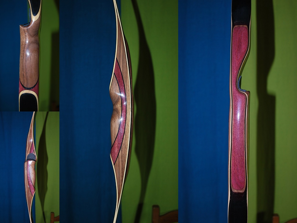

Hier präsentiere ich das erste Ergebniss meiner ersten R/D Hybridform. Wirklich überglücklich bin ich noch nicht, was sich wohl auch etwas im Finish zeigt (welches übrigens erstamalig mit Klarlack gemacht wurde- massives Übungspotential vorhanden...).
Der nächste wird vermutlich ohne Taper gebaut um die Sehne auf Standhöhe besser vom WA zu lösen- als "Langbogen" ::) .
Bei aktuell 7 3/4" Standhöhe ist dies immerhin fast erreicht.
Glück hatte ich bei der Stackdimensionierung- endlich hab ich was um meine Frau auch in den Wald zu locken ;D

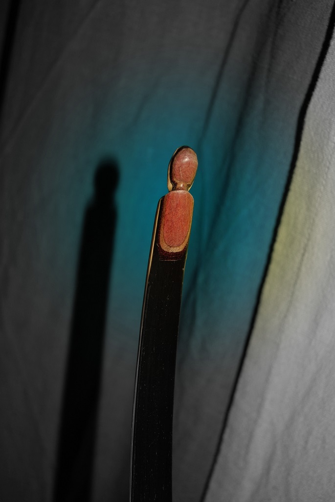

Der Griff ist übrigens, wie Tips und Overlay Walnuss/Amaranth mit Schwarzglasakzent und dem erbärmlichen Versuch eine Art dunkelrotes Micarta mit je drei Lagen Satinband einzuschieben...

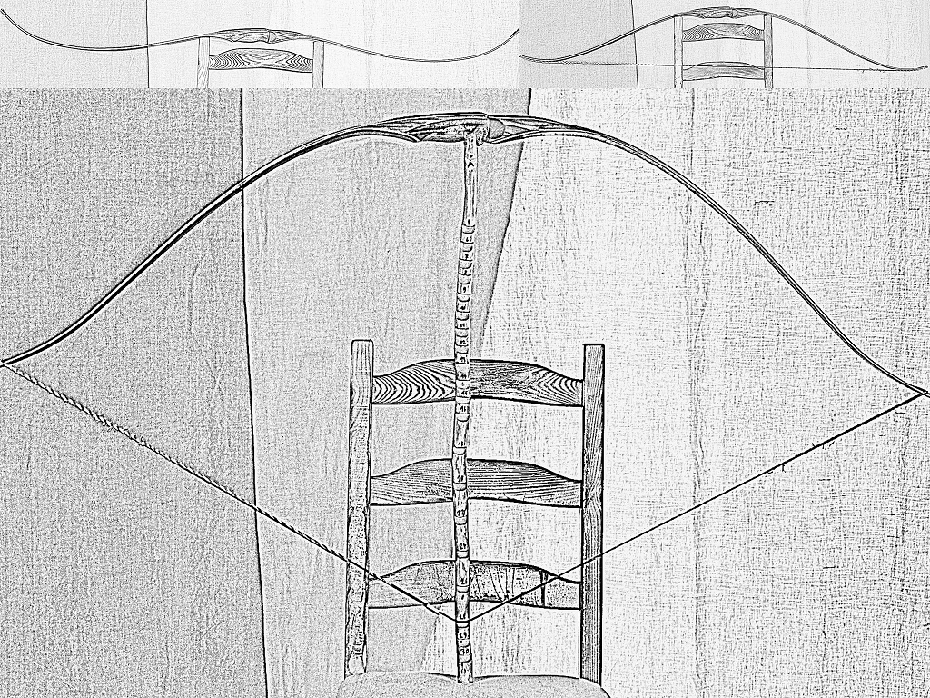

Mit dem "Bleistifteffekt" (z.B. picassa) lassen sich übrigens auch Tillerbilder vor weit schlechteren Hintergründen kristallklar hervorheben...
Ja ich bin etwas picassa addicted 8)

Die Verarbeitung sieht super aus. Der Griffaufbau mit den Halbrunden Laminaten ist echt Klasse. Wirklich ein schöner Bogen!
Aber, die Standhöhe ist ja wirklich schon fast auf Achselhöhe und das Zuggewicht wäre mir für die ganze arbeit viel zu niedrig. Wenn es deiner Frau passt, ist es aber sehr schön!

Also entweder bist Du ein begnadete Fotograf oder Du tust ziemlich "tief stapeln"! Rein optisch finde ich den Bogen klasse! Technisch kann ich dazu nichts sagen - ich lese hier zwar so gut wie alles mit aber die Glasbabschersprache :D, verstehe ich trotzdem nicht!

der Griffbereich ist dir sehr gut gelungen. Ist das das Purple-Heart aus der Baumarkt-Latte? Der Tiller gefällt mir auch sehr gut.
Bernhard

Tiller sieht gut aus, Verarbeitung gefällt mir. Griffform- bzw. ausarbeitung ist mir zu wenig. Sieht aus als hättest du grade ein bisschen die Kanten gebrochen.
Und das Zuggewicht - ich sage immer, dass es bei glasbelegten Bögen sinnvoller ist erstmal einen schwachen zu bauen, an dem man Lernen kann, sehen ob die Form stimmt, das Biegeverhalten usw...bevor einer rauskommt den keiner ziehen kann am Ende. Ich hatte schon Prototypen mit >70#...das ist sinnlos.

es kommt aber nicht nur auf das Zuggewicht an, sondern zum einen um das Integral unter der Zugewichtskurve und das ist sicher gut. Denn man sieht wie die Recurves aktiv mitarbeiten und auch bei Vollauszug noch nicht ganz ausgefahren sind.

der Spruch mit dem Taper hab ich nicht verstanden, was meinst Du damit? Und evt. kannst Du eine Auszugskurve nachreichen, wäre interessant

Also mal generell ist die Lackierung grauenvoll (Nasen, Kanten etc...), das kommt sicher nicht ganz so rüber, die Klebefugen sind nicht berauschend aber bei dem Zuggewicht wohl mehr ein optischer Mangel. Nun einzeln der Reihe nach;
@Mark
Die Standhöhe erscheint sicher auch so astronomisch- würde der Bogen einen D-Tiller haben würds sicher anders wirken.
Die Zierverleimung ist selbst mit meiner lowbudget Bandsäge und "zwei Brettern mit Löchern" alles Andre als ein Hexenwewerk und macht schon ordentlich was her :) (Und ich bin gespannt auf das Schwesterexemplar...)

@Bernhard
Ja die Biegung ist schon nett geworden- nur eben kein LB- und darum gehts ja schließlich bei dem R/D Schmontzens- einen Bogen für die "Langbogenklasse" zu erhalten, der wirft wie ein Olymic^^ (wenn manns mal auf die Spitze treibt)
Das Purpleheart ist in der Tat aus nem 200x4x8cm Unterkonstruktionbalken um 17€ :)
Beim Griff hab ichs das erste mal auf Anhieb geschafft diese "Ausstellung" zu bekommen, die ein volles Aus-/Durchstrecken der Bogenhand erlaubt, ohne die Sehne abzukriegen, so komm ich auf 31" Auszug :o

Da täuschen dich die Fotos- der Griff ist Bauchseitig fast drehrund und auch das Overlay am Rücken nimmt eine ähnliche Ausrundung an.
Mit dem Gewicht hatt ich auch Dusel- ich zieh ihn wie gesagt auf 31" und selbst da giengen noch 1-2" pro WA ab... wär also für mich grad noch adaptierbar gewesen.

Mit weniger/ohne Taper wäre die Biegung weiter in der Mitte und die Enden kämen weiter zurück- also evt. schon weg von der Sehne und erst genannter Vorteil käme zum tragen.
Auszugskurve zeig ich denn gern, aber was ich jetzt schon sicher weiß; butterweich und doch echt flott...
