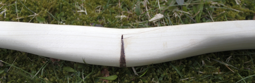

einfach mit der Japansäge einen Schnitt in den Griff sägen , bissl dämpfen, aufbiegen und Keil einsetzten, trocknen lassen und dann erst den Keil einleimen.
Nach überschleifen und bissl Leder um den Griff sieht man nix mehr.

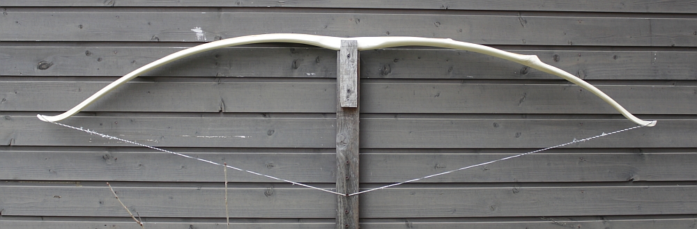

Aber bitte vor dem aufbiegen erst dämpfen, sonst passiert das, wie auf diesem Bild.
konnte den Bogen aber noch mit Epoxy retten
noch hat er 65 lbs bei 27"--müssen also noch 10-15 lbs weg.

den Riss hab i ja gudd zubekommen-- aber das Gesägte.. da fehlte zwischen Keil und Griff bissl Epoxy. es gab also keine kraftschlüssige Verbindung ! Außerdem bog der Griff bei 28" Auszug und 68 lbs leicht mit.
Schade-- jetzt muß i mi einem neuen zuwenden-- aber i hab ja genug ;D ;D ;D ;D
Arcus

Arcus, da hat der Rücken den Zug nicht mitgemacht, warum auch immer, vielleicht sogar durchs Dämpfen. Ob der Griff sich nun biegt oder nicht, die Kräfte im Bogenrücken sind die selben. Im nichtbiegenden Griff vielleicht sogar noch größer als im biegenden. Da hilft nur ein breiterer Griff, der hält

vielleicht waren auch die 68 lbs für Feldahorn zuviel. Aber wenn man sich den Querschnitt durch den Griff und den Keil ansieht--
da fehlt am linken Griffteil rechts oben Epoxy,wer weiss, wenn der Spalt noch ausgefüllt gewesen wäre.....
Egal ich hab daraus gelernnt und hoffe Ihr auch.
